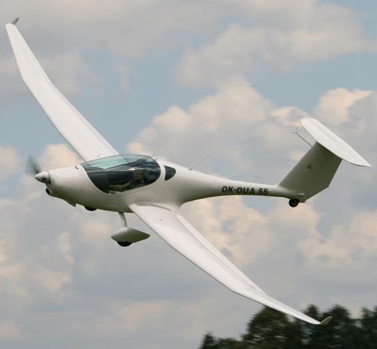

По электросамолетам сводную таблицу (не самую свежую) можно посмотерть здесь https://www.icao.int/environmental-...entalReports/2019/ENVReport2019_pg124-130.pdf
Pipistrel Electro вполне летает 60 минут с остатком 30 минут (90 минут в сумме), их продано больше, чем российских легких серийных самолетов за последние 5 лет.
Electra one летает 3 часа (500 км) с аккумулятором на 100 кг
Так что электро СУ это весьма перспективно и привлекательно.

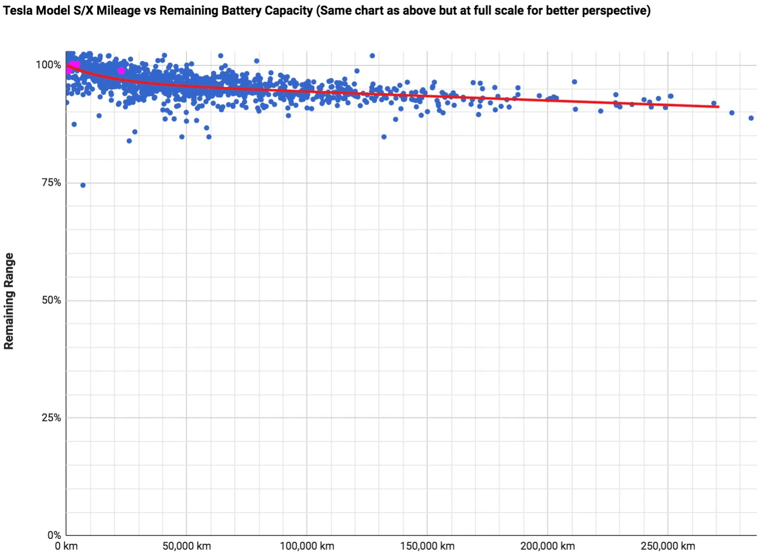

Деградацию батарей Tesla за сотни и до тысячи циклов можно посмотреть здесь:
