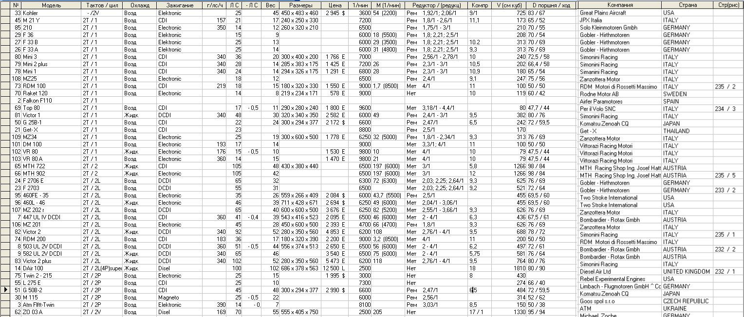

Я вам говорю про конкретный двухтактный авиационный двигатель.
А та таблица с параметрами двигателей была заполнена мной на основании данных производителей тех самых авиадвигателей.
И если присмотреться к таблице, то часовой расход горючего у самого прожорливого двигателя равен 360 г/л.с.*час.
А у лучшего двухтактного двигателя расход 157 г/л.с.*час.
В таблицу попали данные только те, которые заявили сами производители.
Или Вы уверены, что все вокруг врут?

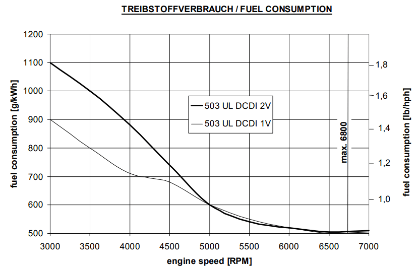

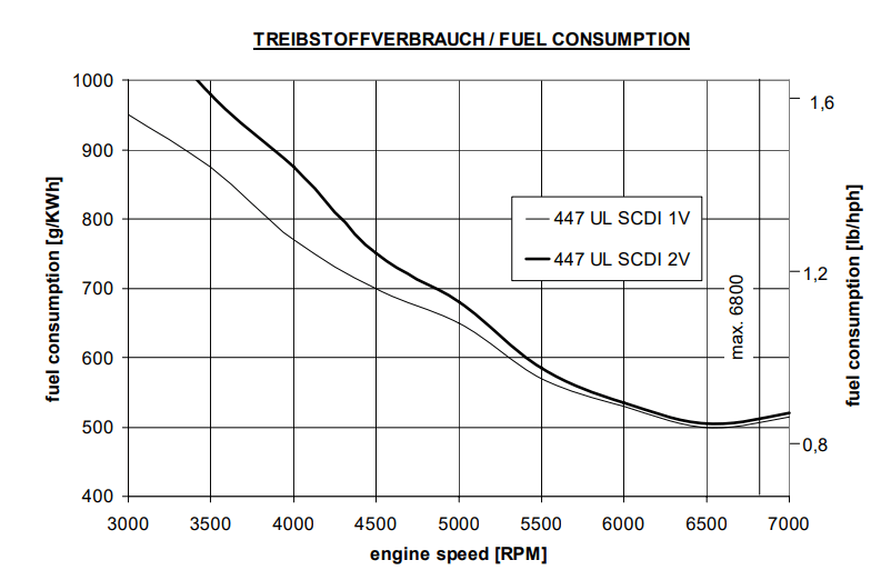

Вот расход из официальной документации несколько более авиационных Ротакс 447 и 503.
Приставку в марке UL видите, сколько ватт в л.с. надеюсь знаете?

Кстати, привожу полный вид шапки той таблицы по двигателям.
Напомню, в ней 110 типов авиадвигателей.

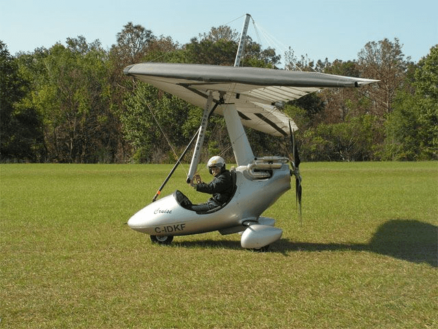

А если ветряк установить в тоннеле под фюзеляжем в той же плоскости , как радиатор у "Круиза". ...
А
Вы стебаетесь, что-ли? 😉
Закон сохранения энергии не зависит от расположения ветряка. Предельное значение КИЭВ тоже(около 0,6)
