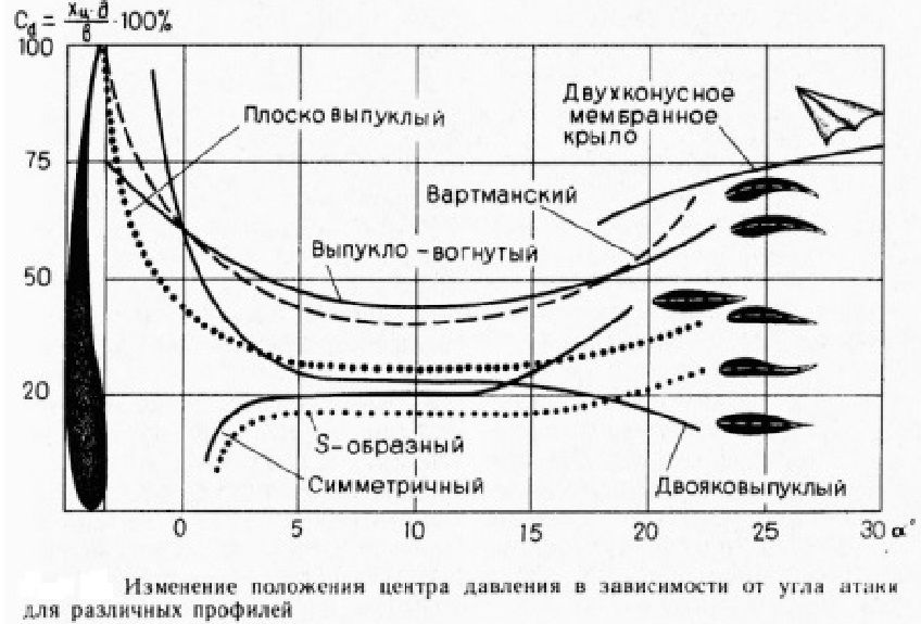

что заставляет ЦД смещаться назад на Sобразном крыле при малых углах атаки (= большой скорости)???

Начнём с того, что у дельтаплана/дельталёта не всё крыло имеет S-образность, а только его центральная часть и то не всех. Всё остальное крыло имеет выпукло-вогнутый профиль. Далее смотрим картинку и анализируем.

Ну и где? он кабрирует . Обычный кувырок через нос. Раз двадцать просмотрел и не увидел отгиба нижней обшивки. У меня таких видео штук пять. Есть даже кувырок атласоида, там и отгибаться нечему.
Говорить о профиле и крутке дельталетного крыла имеет смысл строго при расчетных режимах полета а при них никакого кувырка конечно не будет. Стоит превысить или уменьшит скорость за допустимые или допустить отрицательные углы атаки и отрицательную перегрузку и профиль будет уже абсолютно другой с другими силами и моментами. Причем трудно предсказуемыми моментами. Это не жесткое крыло с профилем как у самолета а ТРЯ-ПО-ЧКА.
