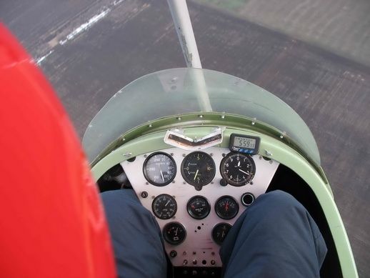

Чтобы сделать горку не обязательно газовать. Для горки я сначала раскачиваю аппарат по тангажу. Обороты малого газа. Отдаём трапецию с целью максимально уменьшить скорость. Далее берём трапецию на себя, набираем скорость. Если пикирование не достаточно, повторяем манёвр. Под конец аппарат значительно кабрирует. Следим, чтобы скорость не упала менее 40 км/ч. Плавно берём трапецию на себя. Если крыло правильное, то выход из горки будет весьма крутым. Прикиньте по фотографии угол пикирования.
