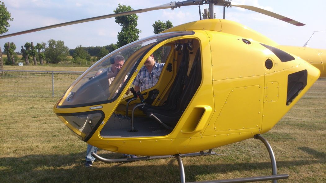

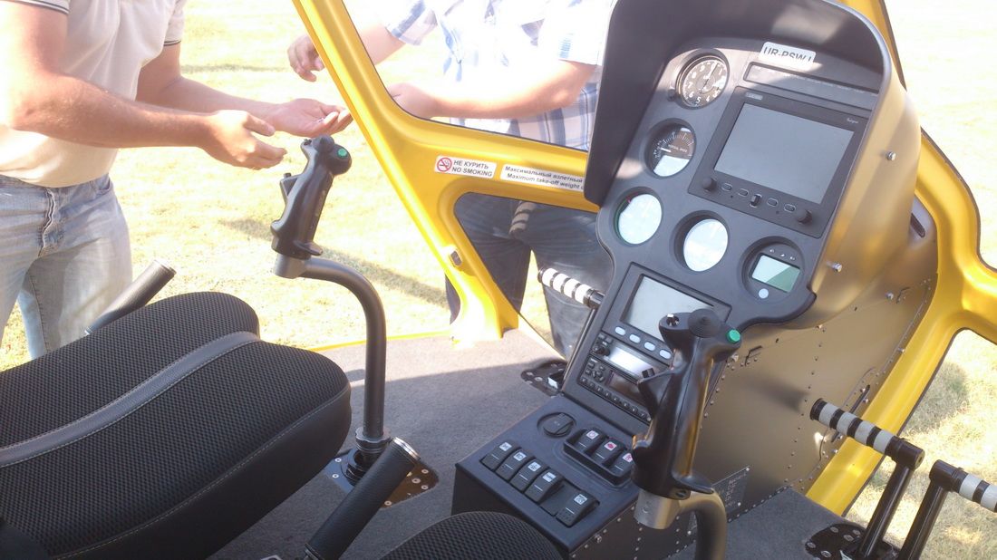

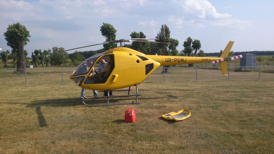

Начались летные испытания нового пред серийного вертолета.

Балка композитная?
Горизонтальное оперение есть? А то не видно как-то.
Какой мотор? Тоже Субару?
Балка Д16т.
Есть горизонт. оперение...маленькое
Мотор тоже Субару...
Ну всё.
Пипец экипажам.
Несущая система взята от Саньки.
И тоже двухместный.
Значит нагрузка на ометаемую площадь будет такой же, как и у неудачного предшественника.
Из-за субарика отказов будет море.
А из-за очень лёгкого несущего винта посадка будут с серьезными последствиями.
И это если пилот в первые полсекунды сумеет правильно идентифицировать именно отказ силовой.
Затянет на бООльшее время, обороты НВ могут упасть ниже критических.
Вобщем, этот вертолётик ждёт такая же судьба, как и у Саньки.
Жаль.
Эту несущую систему можно вполне безопасно использовать в одноместном вертолётике.

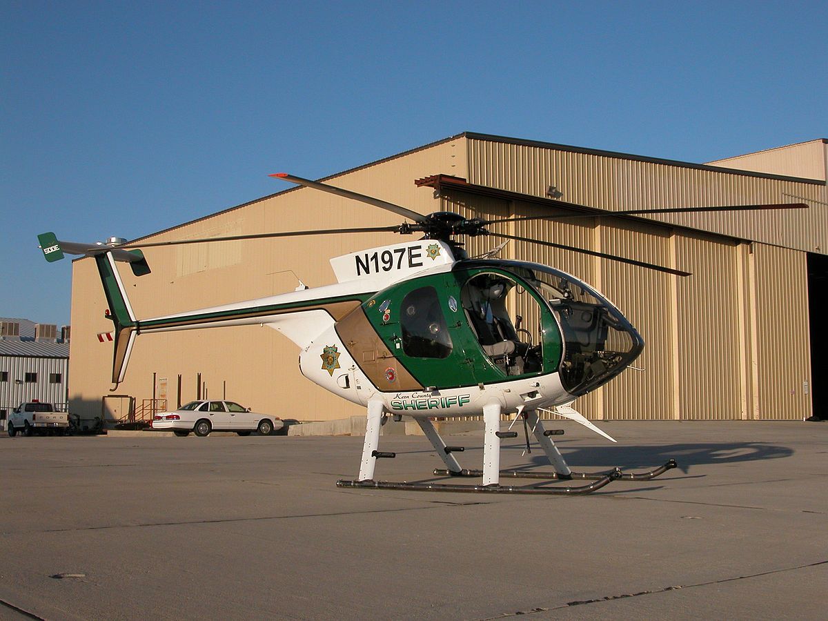

Добротно слепленный, трёхлопастной (что радует), правда напоминает Хьюз 500 (500 / MD 500), но это как бы гарантирует такую же надёжность.
К сожалению, используя двигатель Субару, авторы пренебрегли главным, безопасностью, но... надеюсь всё впереди.
