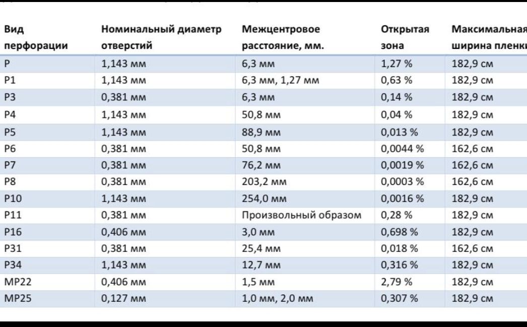

При вакуумной инфузии жертвенная ткань и перфорированный полиэтилен не нужны, т.к. избытка смолы нет, а используется для этого "пилплай" - который потом(после отвердевания) легко отделяется от изделия.
Избыточный вес в авиации всегда волнует и не только вес - композит с повышенным % содержанием смолы делается более хрупким и менее эластичным. Смолы в композите должно быть достаточно только лишь для того что-бы "связать" волокна ткани между собой.
Пилплай обосновано использовать при необходимости вторичной склейки чтоб не шлифовать ламинат, перфопленку можно использовать которая предназначена для инфузии во всех других случаях.
Я как начал использовать пилплай, к плёнке никогда не вернусь, совершенно другое качество, всё равно внутрянку красить желательно и зашкуривать соответственно предварительно.
Единсьвенное, отдиражку (пилплай) после первой фазы отверждения снимать лучше, перед печкой, иначе потом тяжело отходит.
