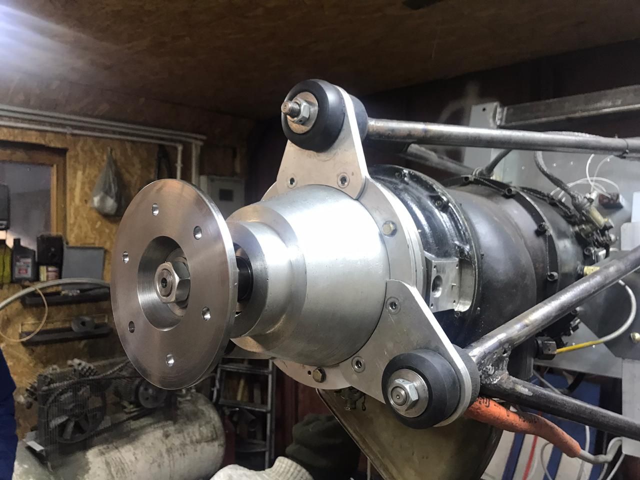

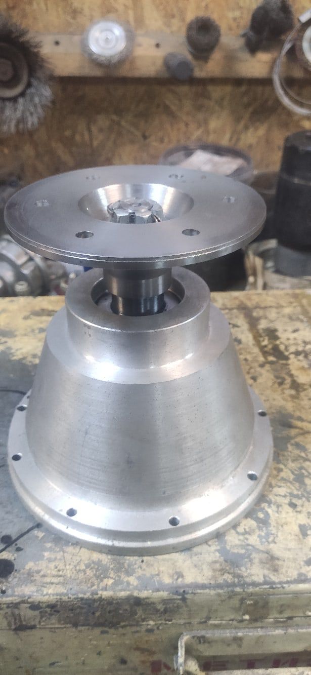

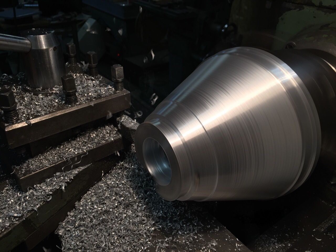

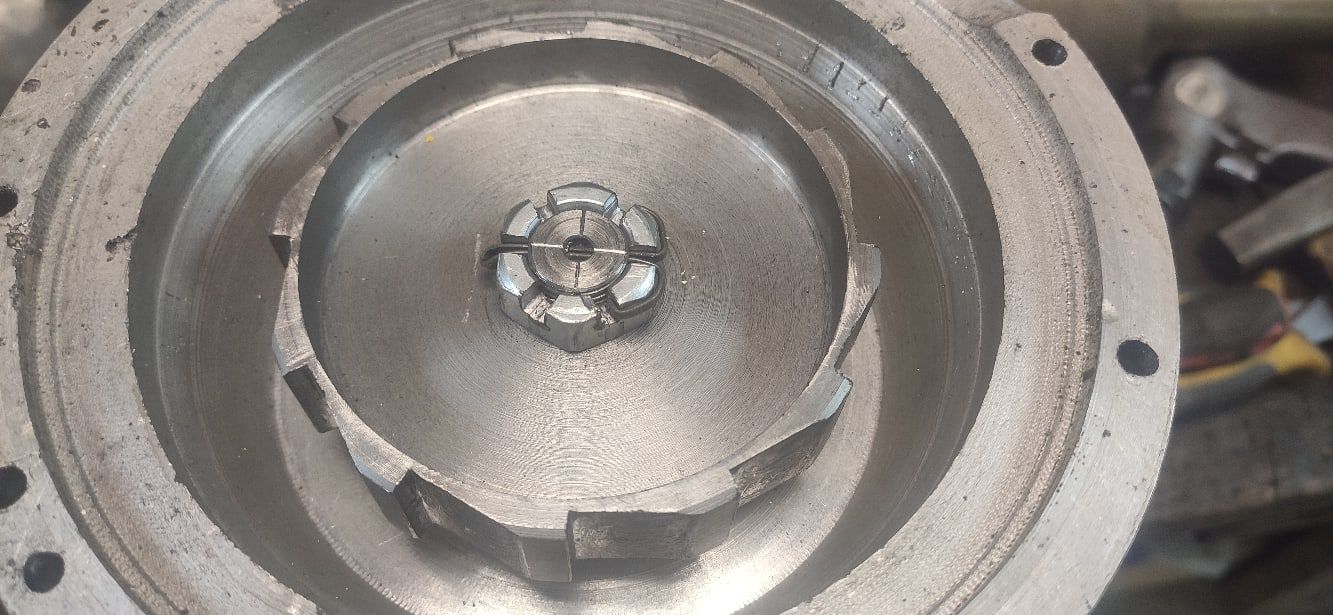

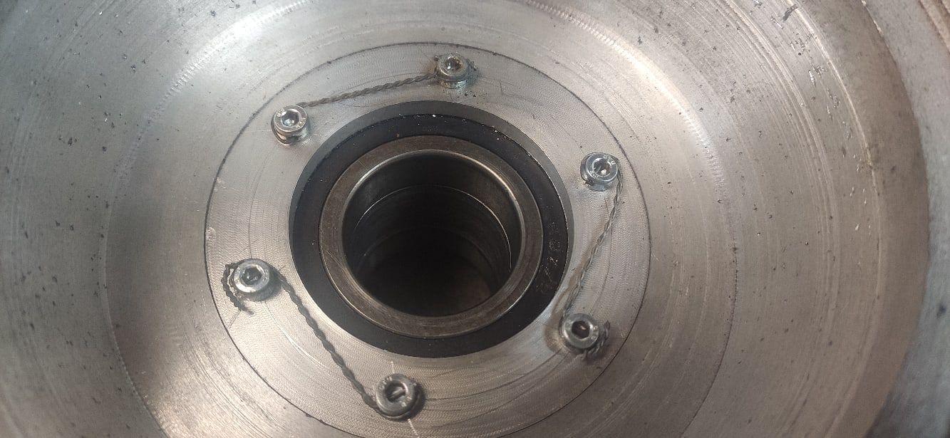

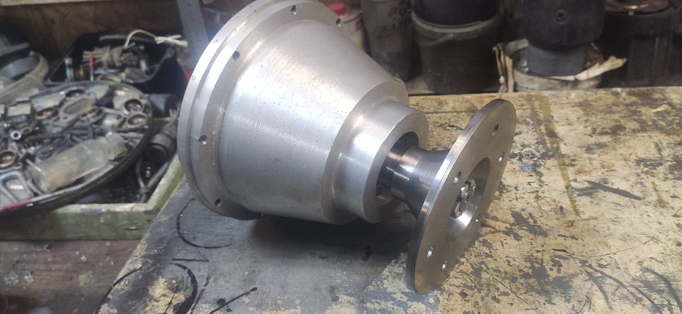

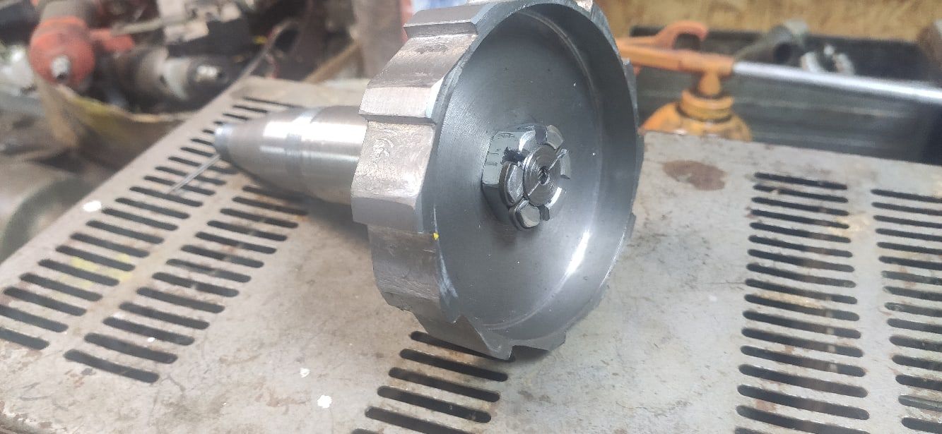

Выложу пожалуй более подробные фотки подшипникового узла. Напомню что его корпус выполнен для наземных испытаний и отлит в домашних условиях с сильным перезапасом по прочности.
Красава. Но, я поторюсь, из ТС21 масло ЧЕРЕЗ ФИЛЬТР уходит в масосистему основного двигла, т.е. тут также, перед маслобаком ставим масляный фильр и всё, никаких пузырей и по. А на выходе толъко фильтр тонкой очистки. В масобаке лицо Цаца)))

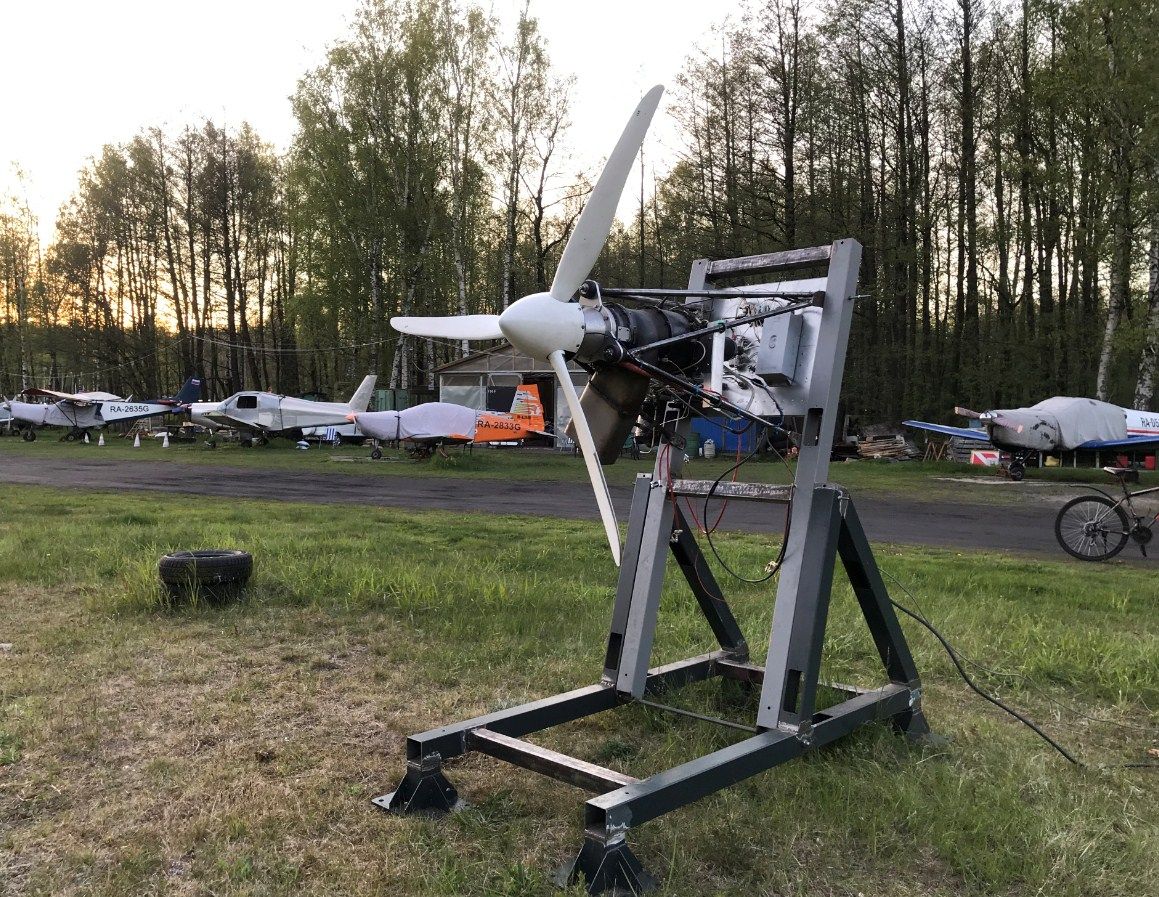

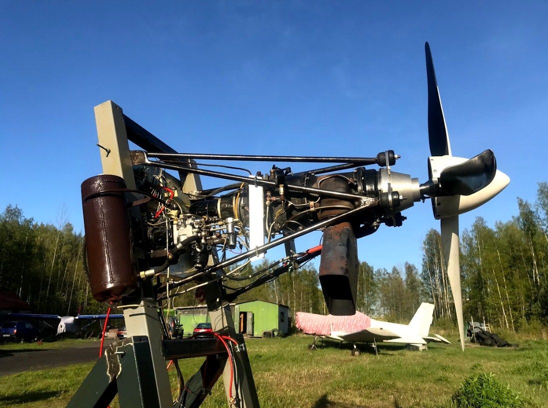

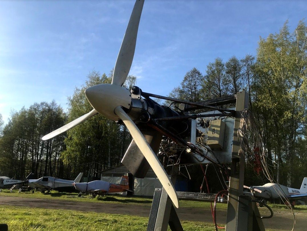

Как говорил ранее Влад - одна из идей использовать по максимуму все что под рукой. В данном случае под рукой оказался киевский винт, лопасти собраны из двух комплектов - на одном у меня года три назад раскрылась одна лопасть на прогреве, на втором были обнаружены трещины у комля. В любом случае на самолет не поставишь, а вот для экспериментов самое то. Но винт в данном случае нужен как нагрузка, потому как без загрузки эта штука запускается.... но что то идет не так)))
Ну что дорогие коллеги, хочу сказать что всех нас, всю нашу команду просто распирает от радости.
В какой-то момент и сами не верили что двигатель заработает, но нет, он повел себя отлично.
Реально первый запуск удался только к 11 вечера, когда порядком стемнело, но это кстати даже прибавило зрелищности, когда этот нержавеющий дракон запыхал. 😀
В основном все заминки были связаны с электрикой, и подсевшими аккумуляторами. При запуске вся автоматика отрубалась от просадок, и пока сделали полностью ручной пульт, но диагностику оставили.
Разумеется просто все чесалось, чтобы приехать на аэродром поскорее на следующий день и продолжить опыты.
Сегодня продолжили тесты, притащив свежие аккумуляторы и кое что переделав электропитании. Вообще говоря, по уму нужно все переделать в электрике. Токи при запуске такие что подбрасывает провода сечением 50мм2. Из приборов у нас работало только EGT, и обороты. На давление масла поставили манометр, на который смотрели через фотоаппарат).
В общей сложности мы его запустили раз 5. На крайнем запуске просто закончился керосин
Вот он в конце дня. Надо сказать что я ожидал, что от выхлопа погорят какие-нибудь провода, но нет. Все целое и даже нет следов какого либо нагрева. Только заплевало все маслом, о чем отдельный разговор. А вот что нагрелось, так это земля под трубой. К железному экрану на земле вообще не прикоснуться, а сама земля прогрелась так что на ней наверное можно и палатку на ночь разбить).
А! Самое главное запах. После первого пыха по аэродрому разлился запах настоящей авиации. Это бесценно.

Винт, как говорил Андрей, Киевпроп, кажись 1.7 диаметром.
Во избежание перекручивания решили поставить сразу на максимальный угол лопасти. Это 24-25 градусов, Дима точнее подскажет.
В результате мы получили максимальные обороты 2200, что надо сказать очень неплохо. Т.е. очевидно что в этом моторе точно обитает лошадей сто, если не больше.
Температура по самодельному прибору 750 градусов, но скорее всего +- 50 градусов.
Я думаю в среду попробуем уменьшить шаг и раскрутить его скажем до 2700.
В целом дело многообещающее, но понятно что еще нужно решить ряд мелких задач.
1. Главная беда - масло, хлещет зараза через редуктор, нужно придумать как его сливать оттуда. Да и сальник поставить который там задумывался изначально.
Также добавить суфлирующую емкость, чтобы окончательно убрать выбросы масла из бака.
А то сегодня мы кажется покрыли маслом приличную площадь)
2. Сделать нормальный помехоустойчивый блок автоматики запуска, и доделать опрос всех датчиков. Также их нужно хорошо отфильтровать и сгладить. Ну и выкинуть к черту Лабвью и видимо сделать самописную диагностическую софтину.
3.Добавить перекладину с тензометром, ну чтобы ответить уважаемой публике сколько же оно дает тяги)
4.Придумать как крутить регулятор давления который служит как бы РУДом
5.Очень нужно приделать генератор, насос выжирает аккумулятор очень быстро.
В целом нам все очень понравилось. На сегодня двигатель наработал около 10 минут и около 10 запусков.
Будем продолжать запуски.

Кстати о расходе, очевидно что он не меньше литра в минуту. Нужно подольше поработать чтобы сказать точнее.
Ну и полный потенциал можно раскрыть, поставив ВИШ. Такие дела.

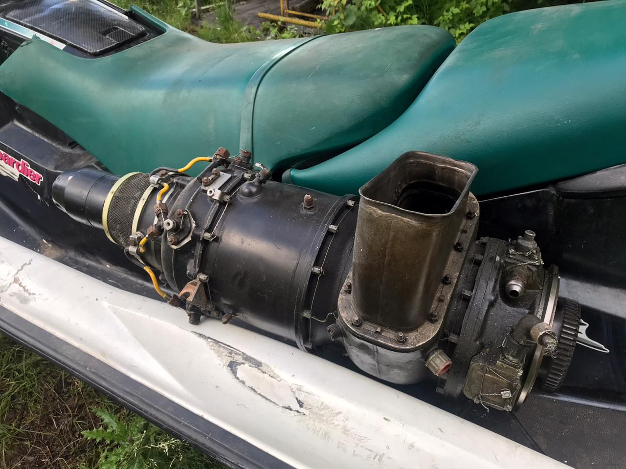

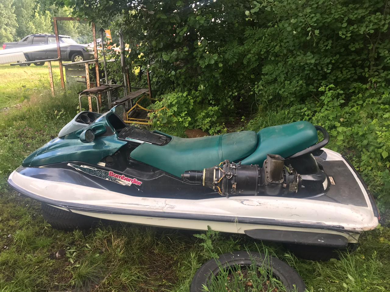

Поэтому было принято решение сделать "самодвижущийся стенд". Да и покидать его относительно безопасно)
Ребят, вы чего?!!! 😳 😳 😳
У седока филей в плоскости вращения РК компрессора! Если, не приведи небеса, лопатку оторвёт, то не исключен вариант, что она уже что-то сама оторвёт камикадзе.Тьфу-тьфу-тьфу. Воткнется в волну и,/или хватает водички воздухозаборником и компрессор станет кинетической бомбой. Или Вы его закапотируете напрочь?🙄
Отставить панику!)
Безусловно это все нельзя назвать 100% безопасным делом, но на фоне полетов на одномоторных самолетах над заливом, реактивный гидрик кажется не таким уж и опасным)
Во-первых, двигатель будет вынесен гораздо дальше чем на фото, компрессор и турбина останутся далеко за седоком.
Во-вторых изначально это трехместный гидрик, а мы превратим его в одноместный, никто не собирается сидеть на двигателе, поверьте
В любом случае внутренности нужно будет экранировать от тепла, поэтому эти экраны будут выполнять роль бронеплит)
Вообще мы уже имели возможность проверить что происходит при отрыве лопаток в ТС-21. Они просто высыпаются в трубу, корпус не пробивается.
А вот насчет воздуховода придется поломать голову, забирать воздух нужно однозначно спереди, и еще как то лабиринт сделать, и при этом не умудриться задросселировать мотор.
