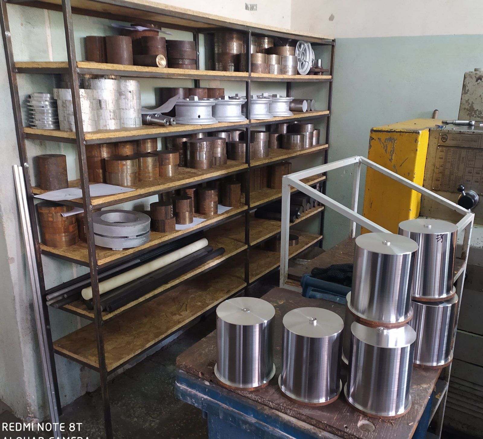

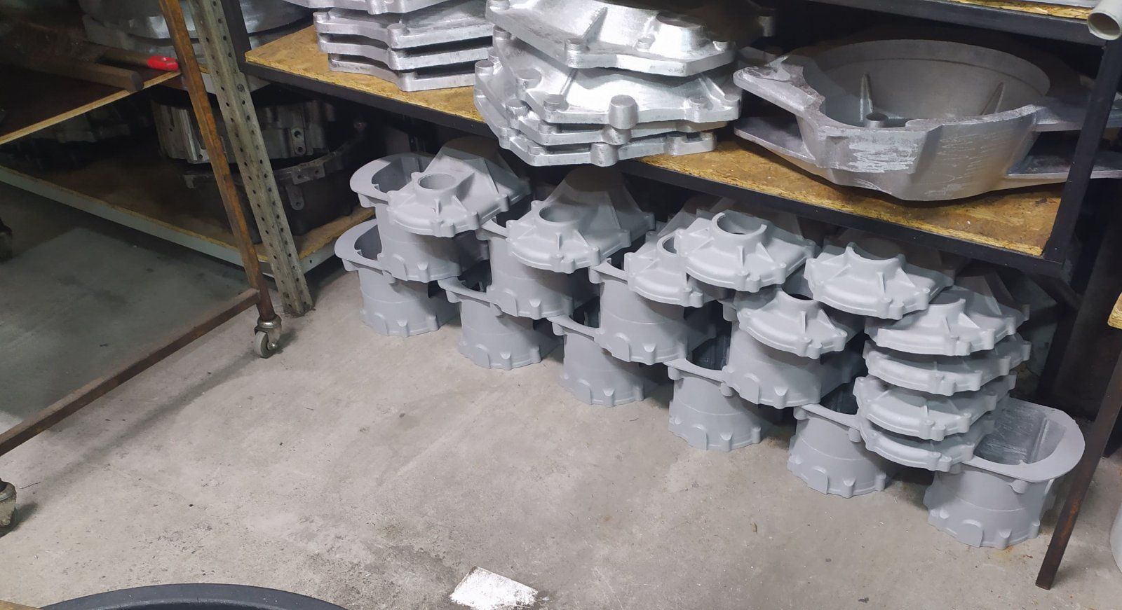

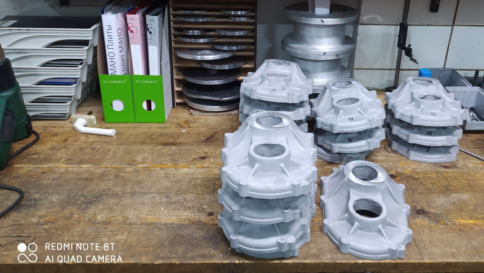

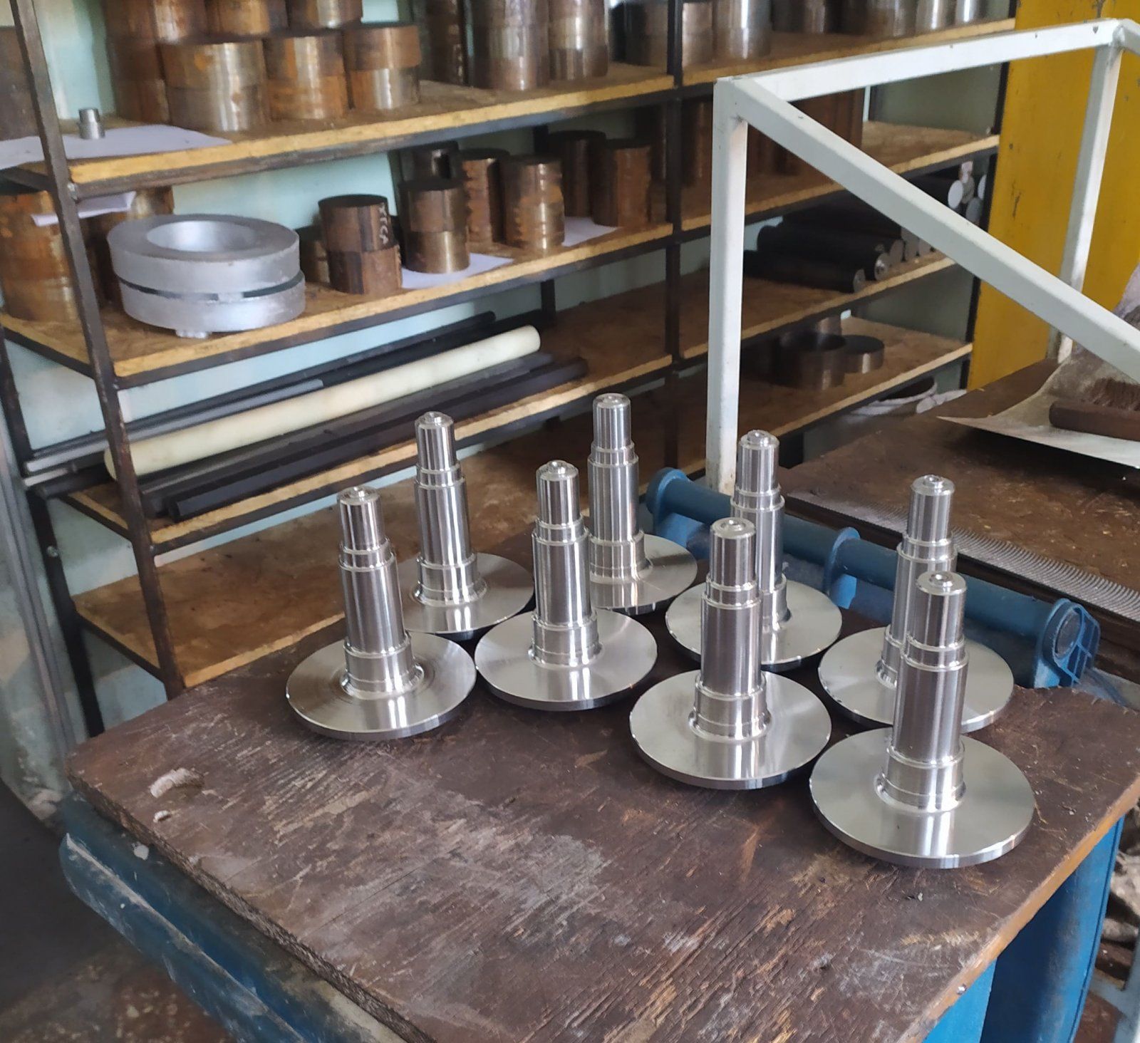

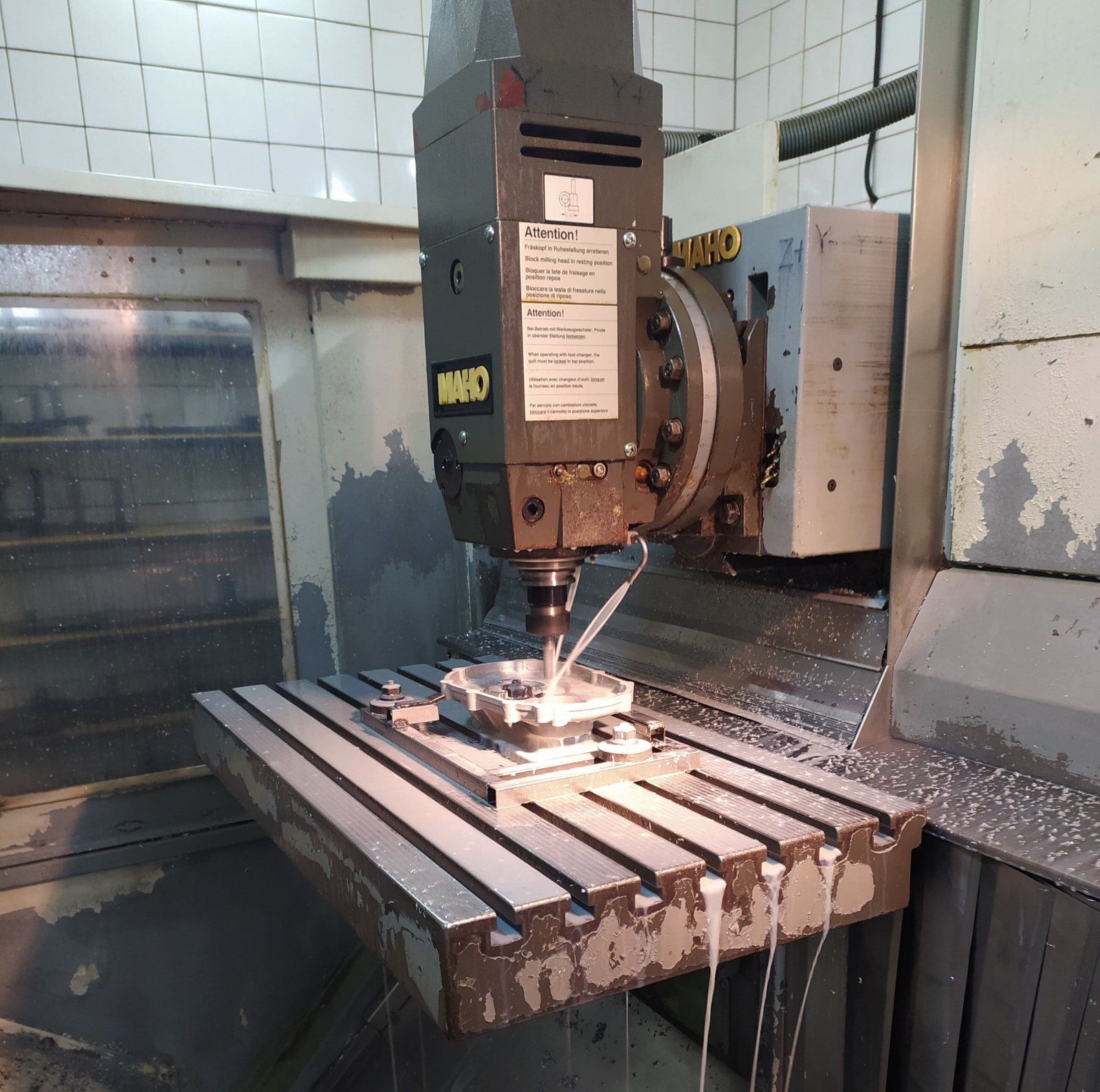

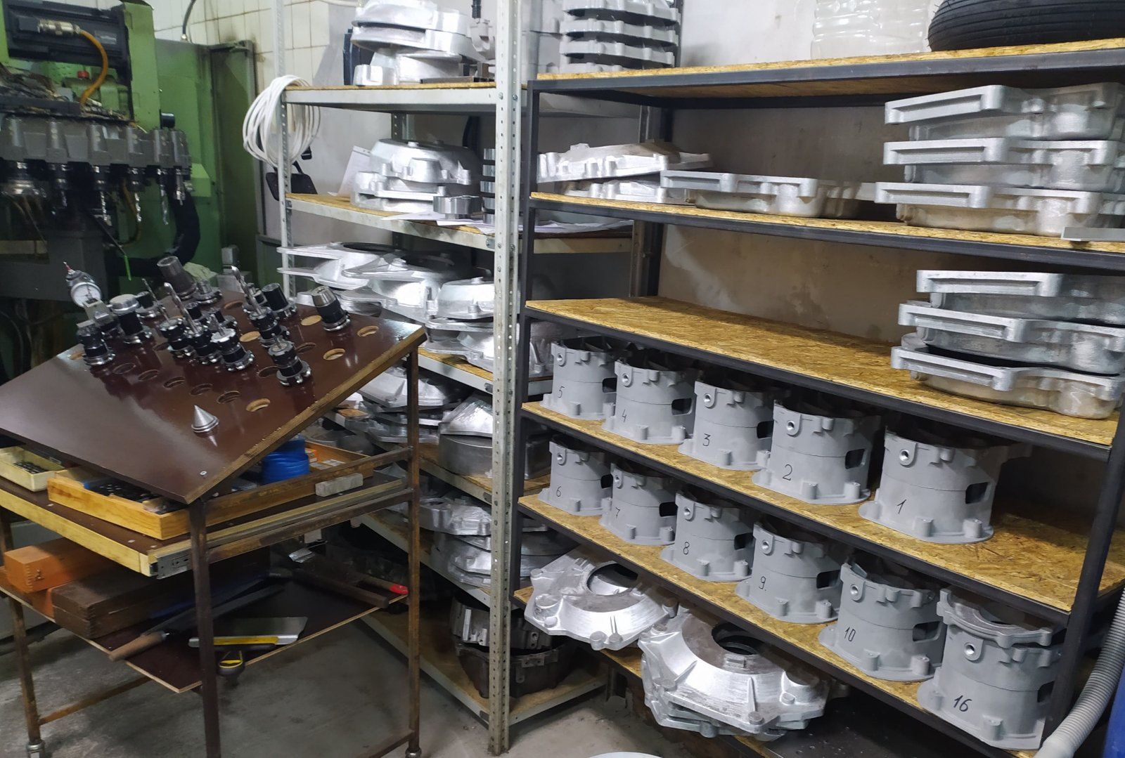

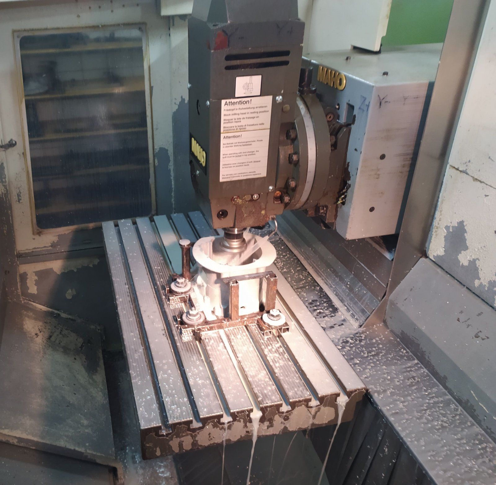

Это несколько фотографий рабочего процесса.
Поясню.На расточке 20 редукторов тип В.На токарной валы,шестерни.Есть еще плиты.Это месячная норма.И признаться надо искать окно что бы нестандартное литье пустить в работу. Я согласен,что есть недоработки.Они кроются в недостатке оборудования.Поясню.когда ты заказываешь на стороне даже мелочевку,ты работаешь на него.Плюс срывы в поставках.
Можно сравнить фотографии утренние и конца первой смены.
1.С пескоструйки пришли еще 10 корпусов тип В.Расточка через две недели.К этому времени будут подготовлены 10 комплектов С
2.Отпиленные заготовки круг 30ХГСА диаметр 130 проточены под валы.
3.Вторая смена на МАНО идет обработка корпуса редуктора В.
4.Нет той прибыли,которая позволила бы поставить вот так сразу еще один токарный(сейчас готовим,правда.помещение под токарный двухсуппортной)
и второй ЧПУ. Планируется шлиценарезной(будет исп.для нарезки зубьев валиков),шлифовка.
