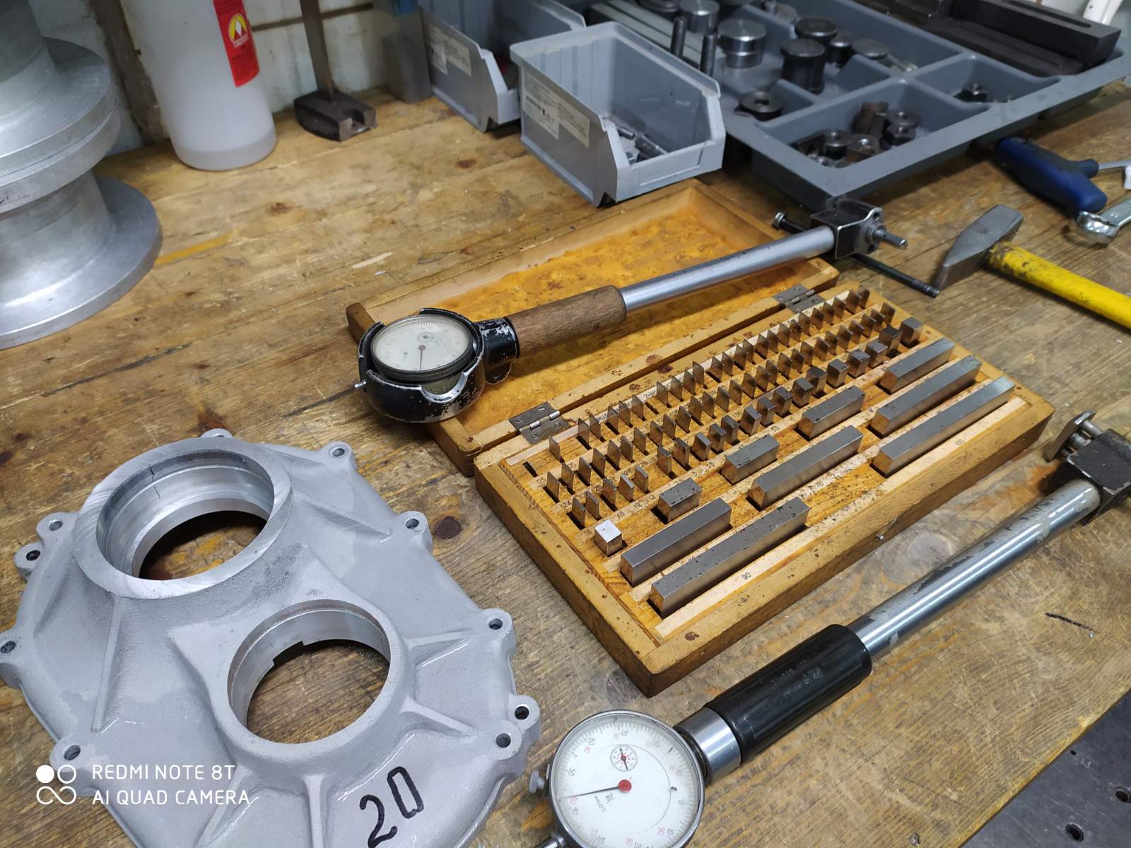

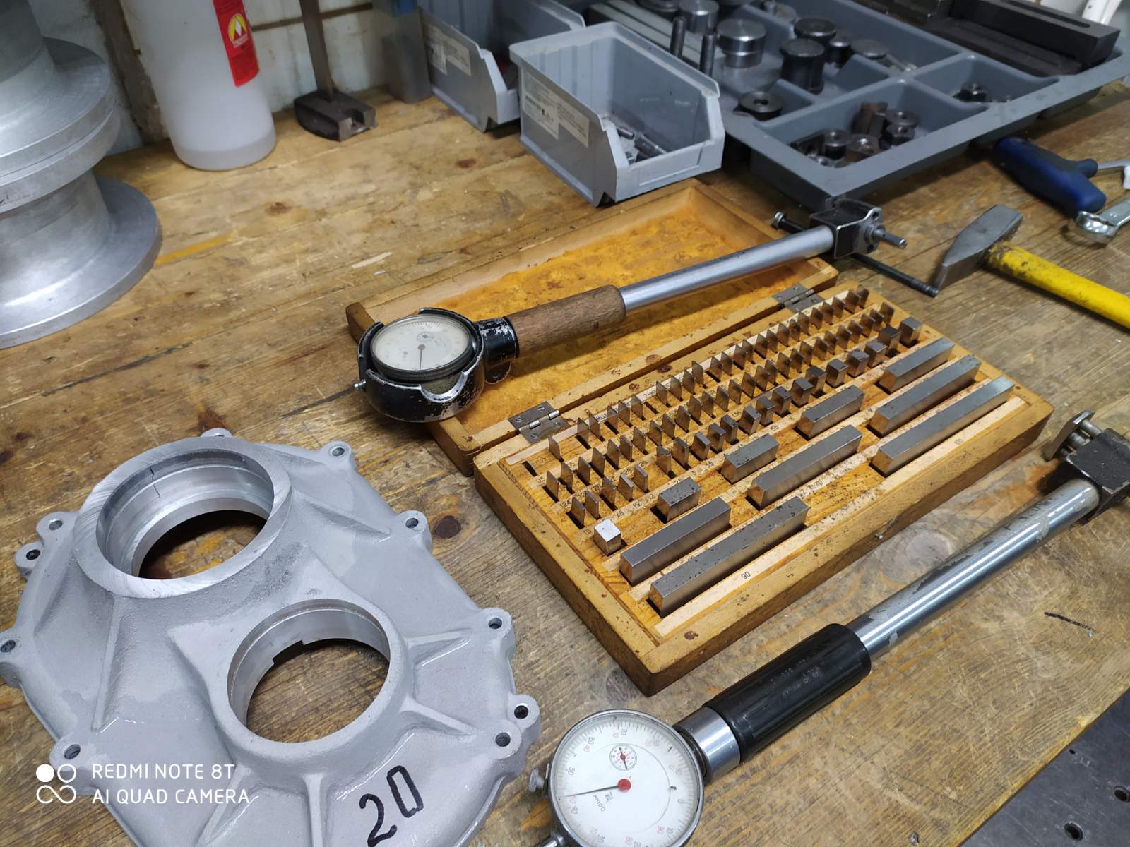

Если не секрет, можно узнать в каком измерительном процессе, используются конечные меры?
Я их так и не смог "всунуть" в свои работы по изготовлению трансмиссии. Микрометр с часовой головкой, нутромер, Штангенциркуль на пять соток и рейсмус с плитой. А вот конечные меры...
Спасибо.
Спасибо.
Секрета здесь нет.
Проверить расположение канавки под стопорное кольцо.Кольца на всех редукторах.
Посадка ведомой шестерни на валу до нагрева и посадки должна быть на определенном расстоянии от подшипника-0,9мм-это величина посадки при нагреве.Шлифовка вала и шестерни не идет селективно.Все в серии и только конечная притирка даст точность.
Есть операции где используем глубиномер,но и концевыми мерами это можно сделать.
Когда будем растачивать редуктора,сброшу фото.Сейчас все на сборке,растачиваются плиты.Завтра дадим фото техпроцесса

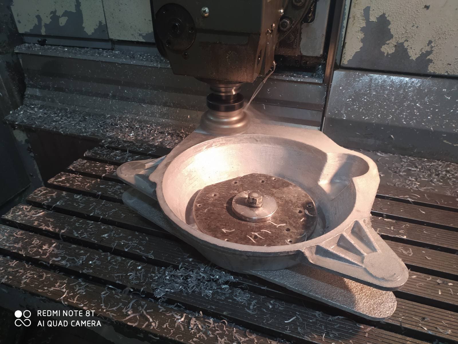

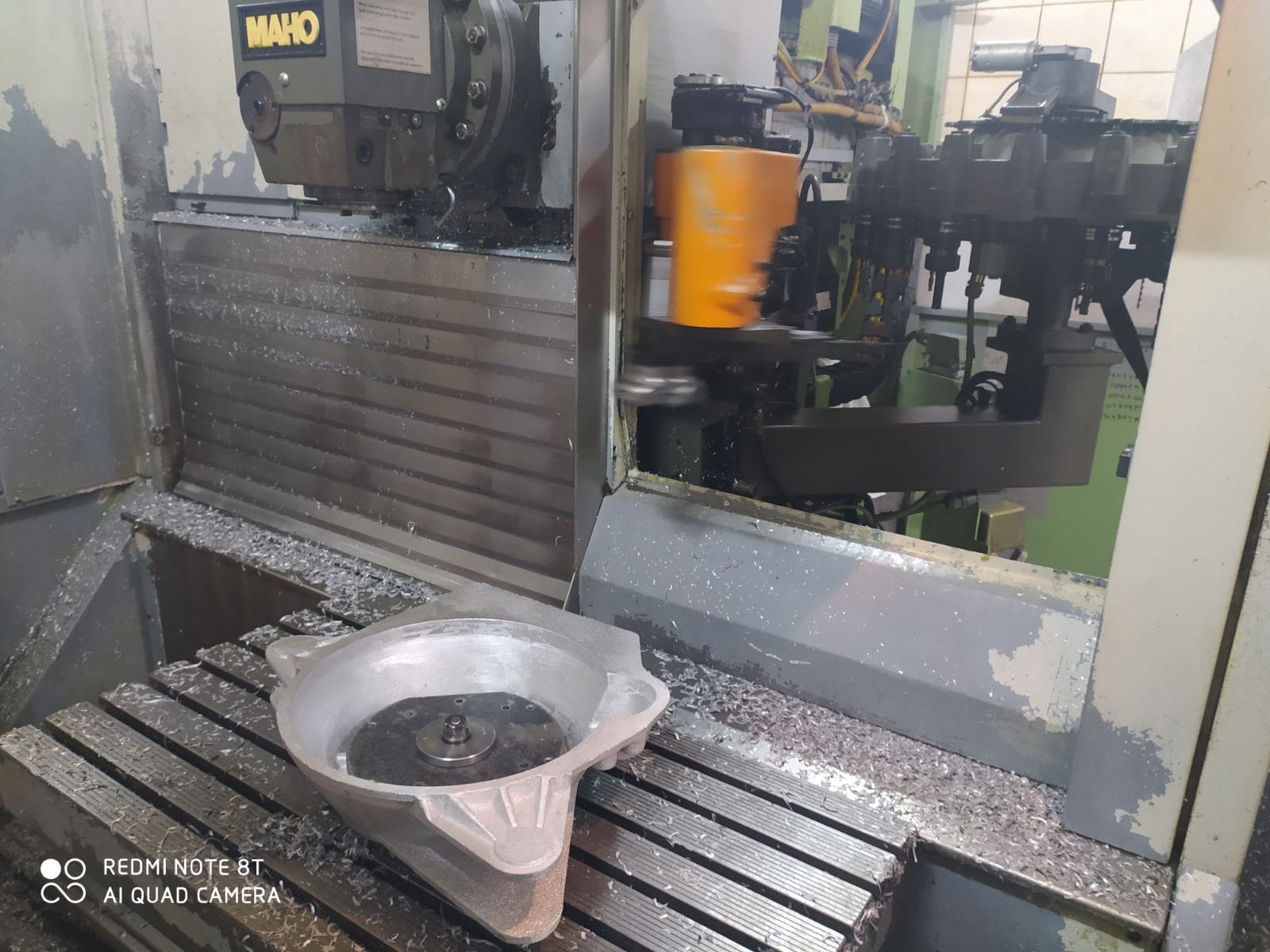

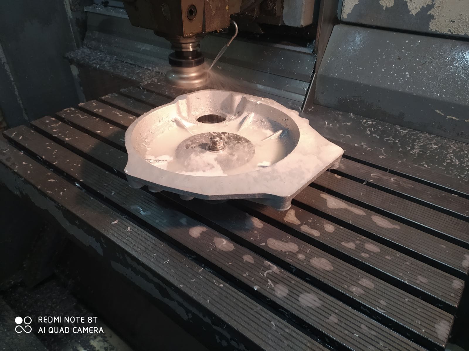

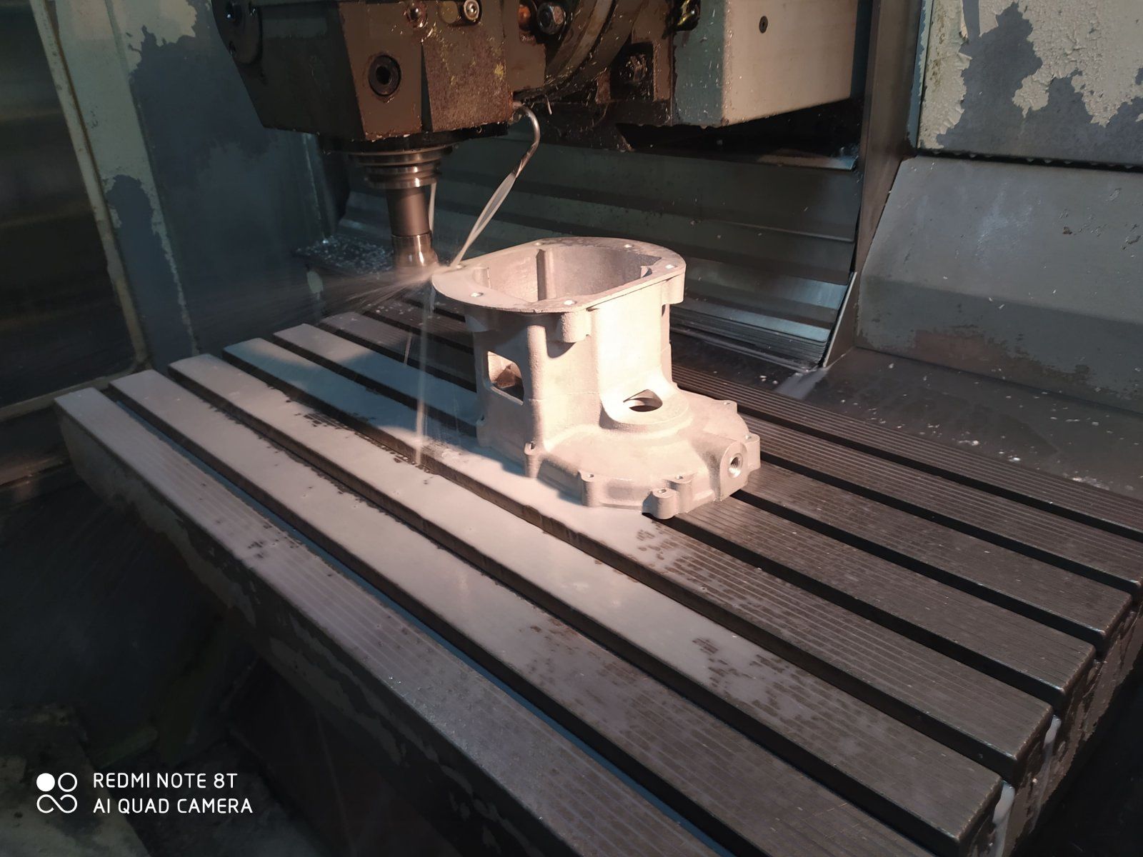

Первая операция по плитам. Основная плоскость прилегания плиты к редуктору. Фреза 100мм. Два прохода.

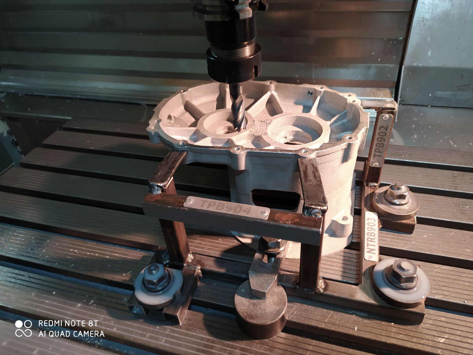

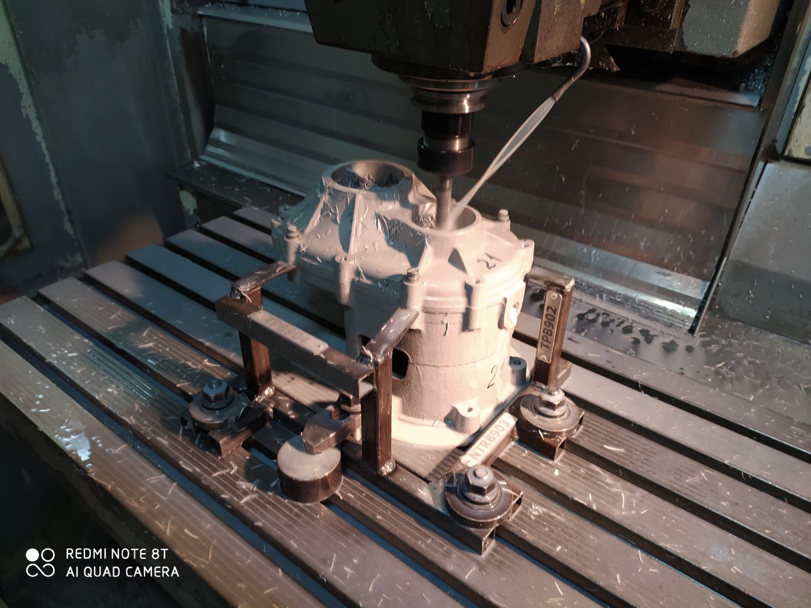

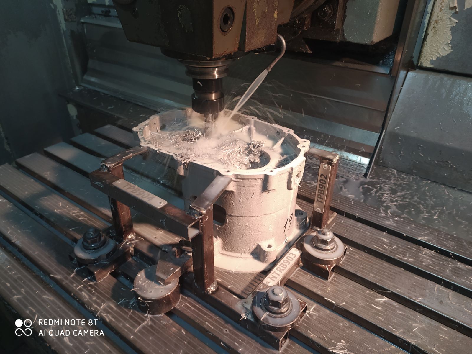

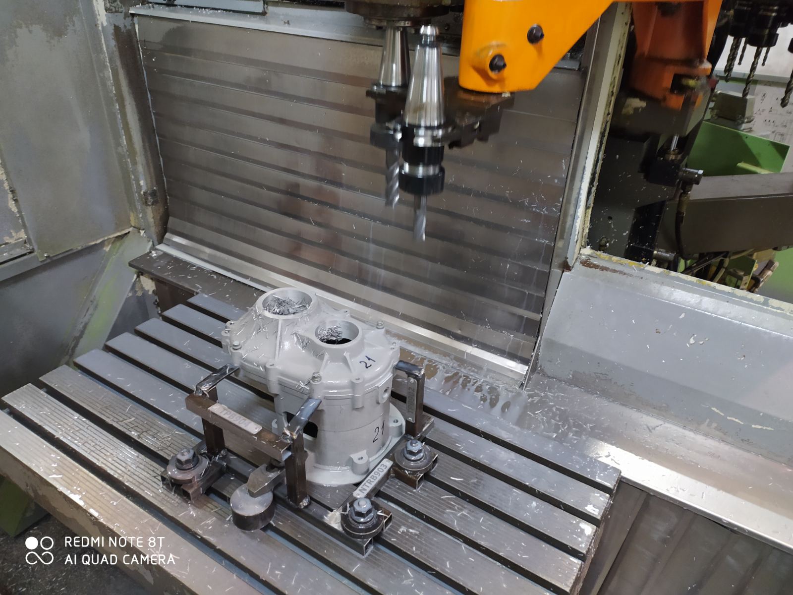

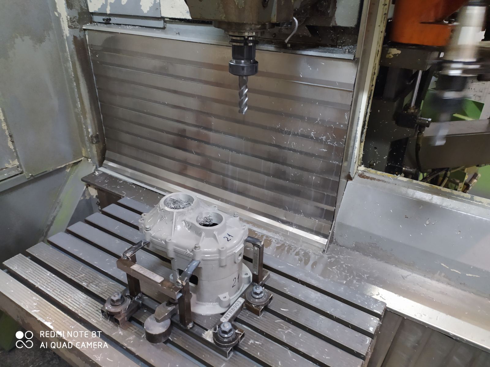

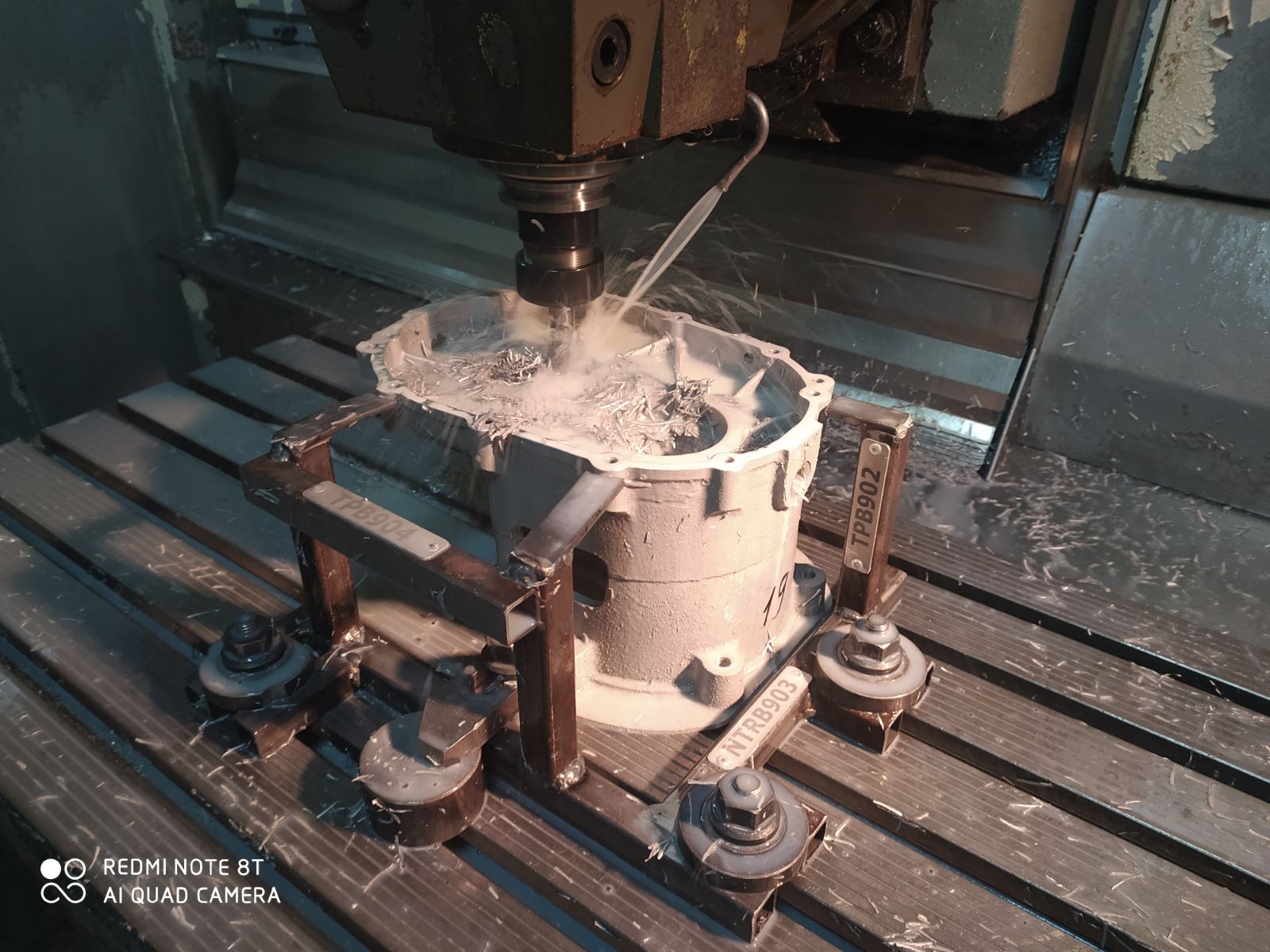

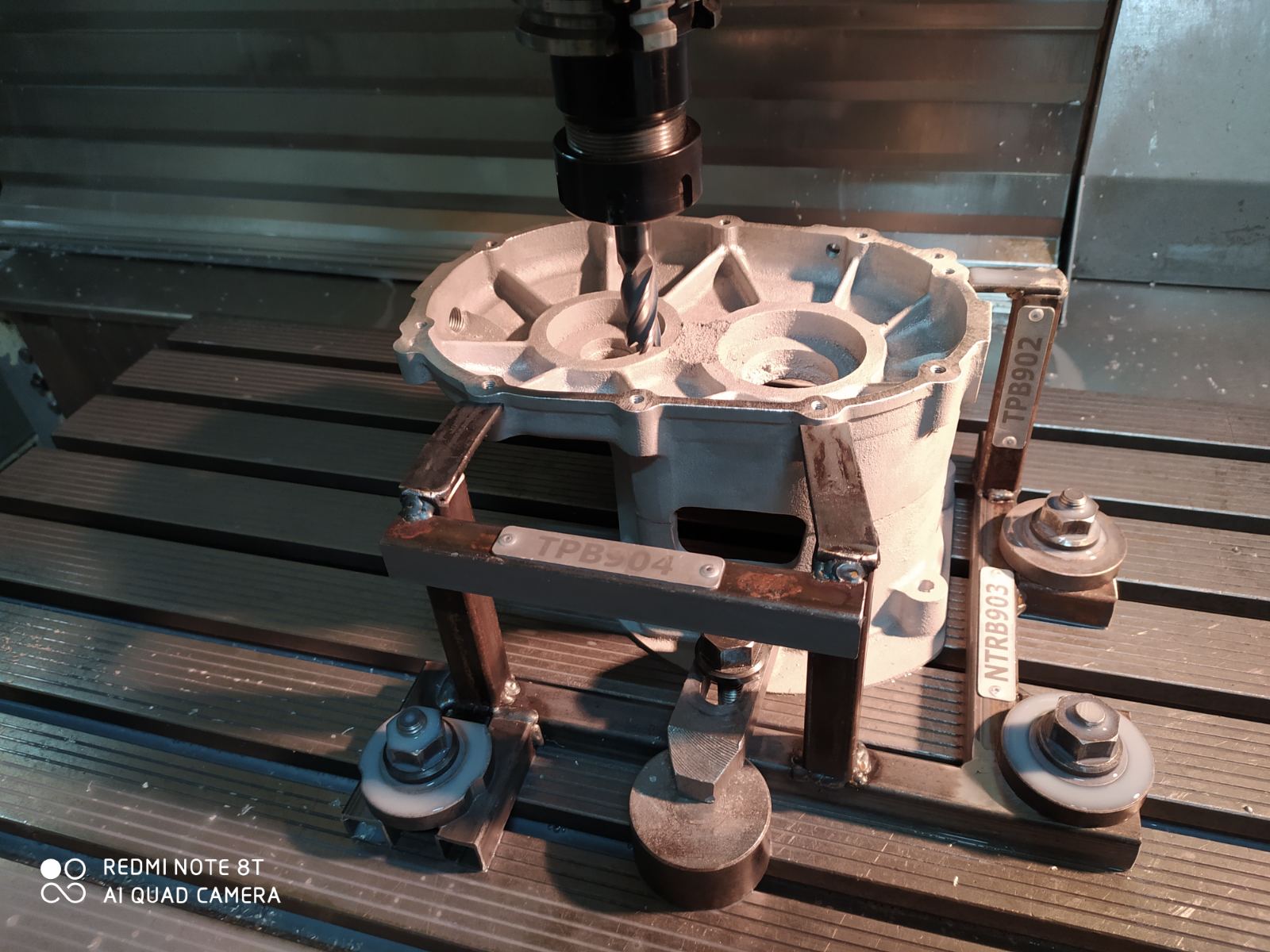

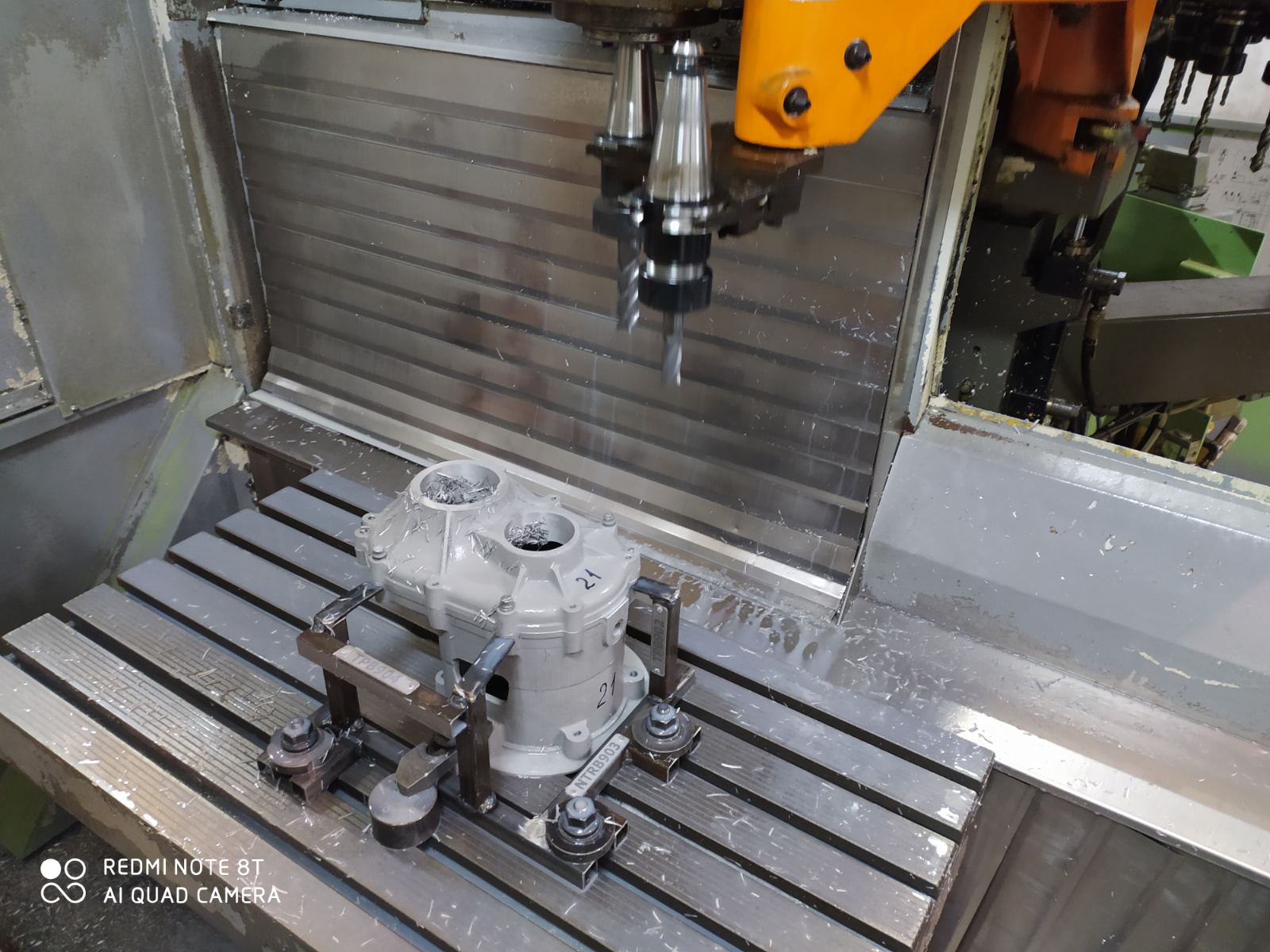

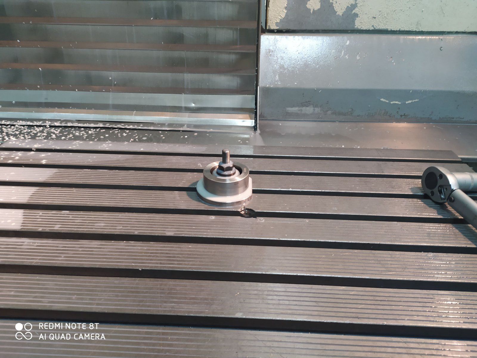

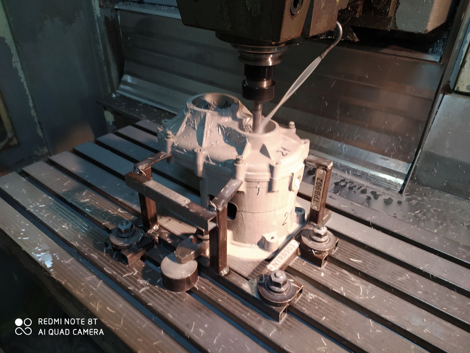

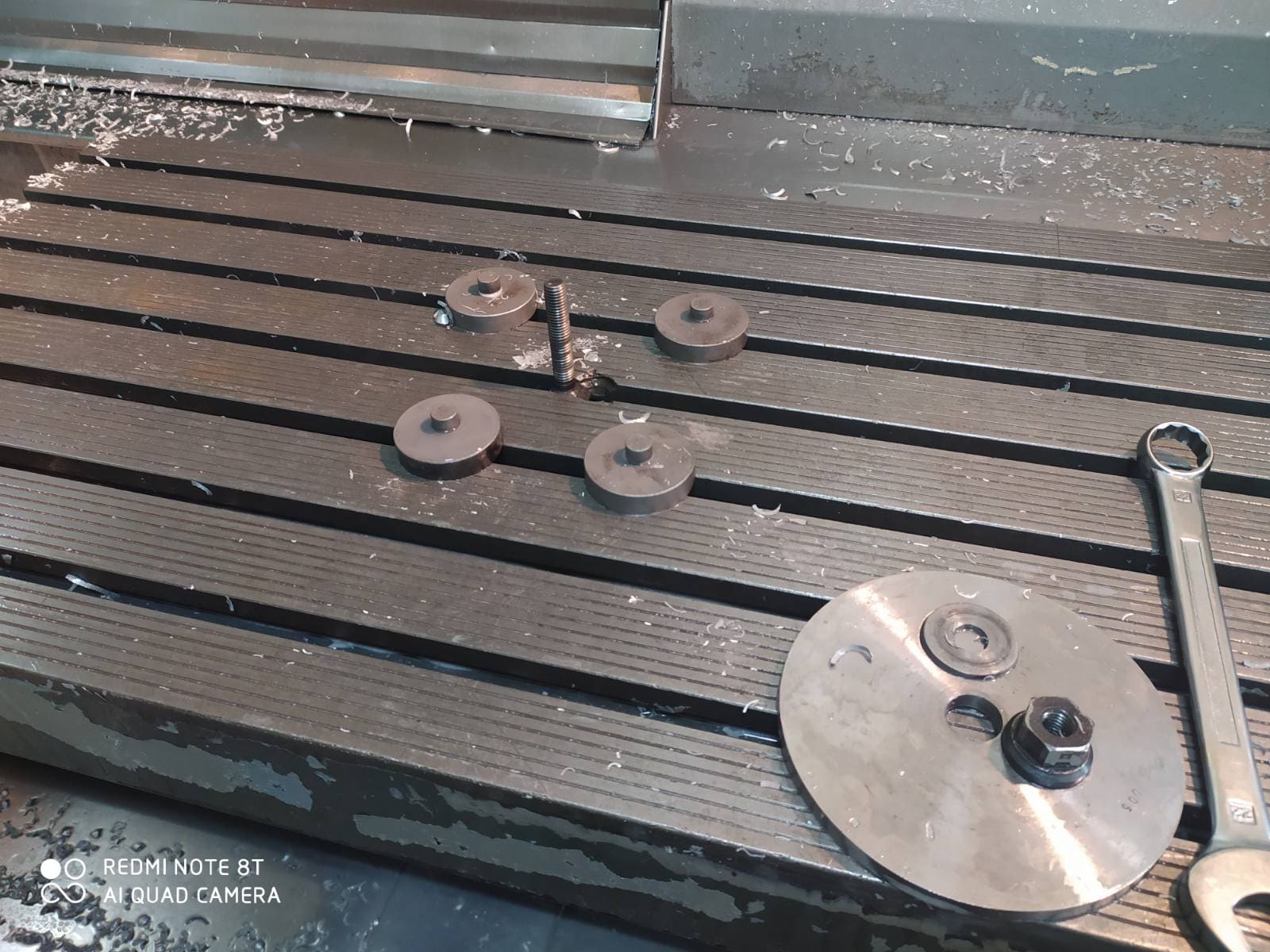

Добрый день.
Сверление партии утром завершили. На той же оправке поставили расточку.Она включает в себя циклов
1.Привязка инструмента.размеры идут от плоскости разьема
2.Расточка крышки,Смена инструмента
3.После расточки верхней крышки последняя снимается со штифтов и растачивается корпус
Расточка всех отверстий,стопорных конавок проверяется и если требуется корректируется
Можно пару вопросов?
1. Почему Вы подменяете понятие расфрезеровки расточкой? А они принципиально отличаются! Вы отверстие по умолчанию не круглое получаете.
2. Что за дополнительные поддерживающие лапы у Вас из профильной трубы? Какую функцию они выполняют? Корпус на столе лежит на плоскости смыкания или на лапах висит?
Я хорошо понимаю в чем разница расфрезеровки и расточки.Мы не пользуемся борштангой.На отверстиях естественно есть элипс.Он в пределах.
Профильная труба-20х20.Из нее сварены кондуктора.На каждую операцию свой кондуктор.От него вся "пляска".В перенесенной ветке конкретно расписано и дан скан привязки расточки к кондуктору.
Корпус естественно лежит на плоскости смыкания
Кондуктор в данном случае просто как базовый угол?
На каждую операцию в обработке приспособление выставляется по своему.Базовый угол присутствует всегда
Но я хотел бы подробно это продолжить завтра в ветке "конструкция редукторов,виды в сечениях..."
Сейчас там фото второй операции на плитах-это фрезерование центрального отверстия и диаметра базирования редуктора на плите.
Эти два диаметра лежат в одной оси и одной плоскости.
В третьей операции центральное отверстие является базовым для привязки Х0/У0.Но присутствует и дополнительное приспособление
