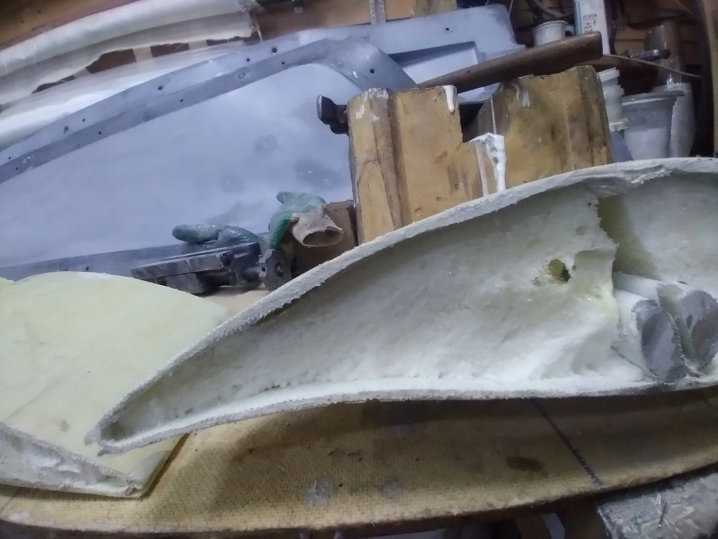

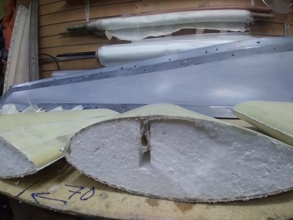

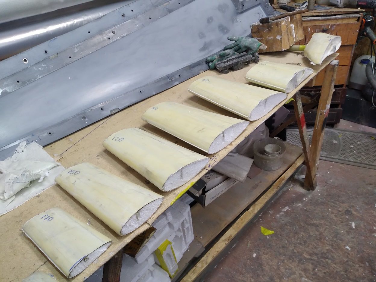

Препарировал эту неполноценную лопасть ( лонжерон-стрингер неполноценный ) Измерю факт толщины по сечениям .и вообще информативно .для корректировки кое чего в конструкции..

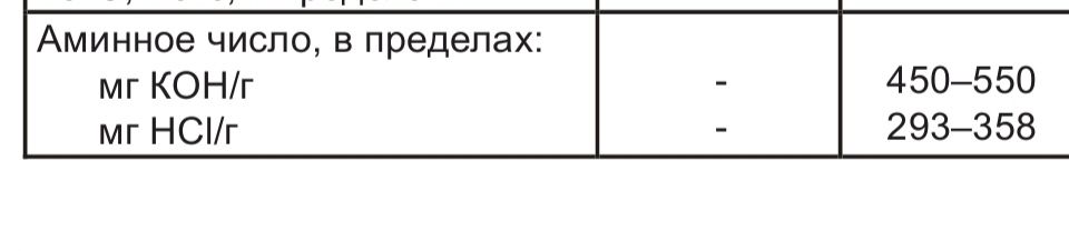

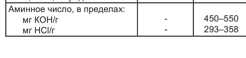

Какое кол-во отвердителя для Эд 20 потребуется исходя из данных ? Какое значение выбирать KOH/г или CHI/г ?
Вы ведь не смешиваете отвердители для получения нужных вам свойств? Зачем тогда вам пересчитывать? Просто поверьте, что рекомендованное соотношение производитель не из пальца высасывает Вот и придерживайтесь рекомендаций
