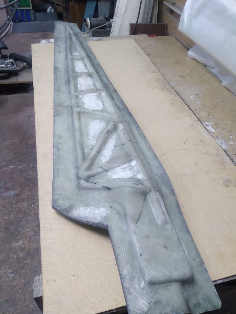

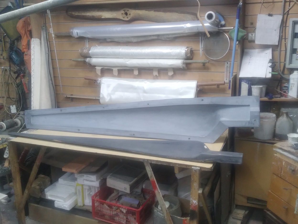

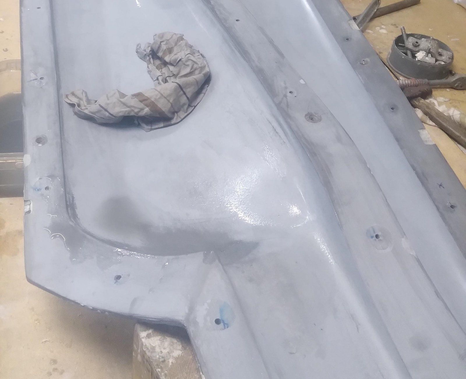

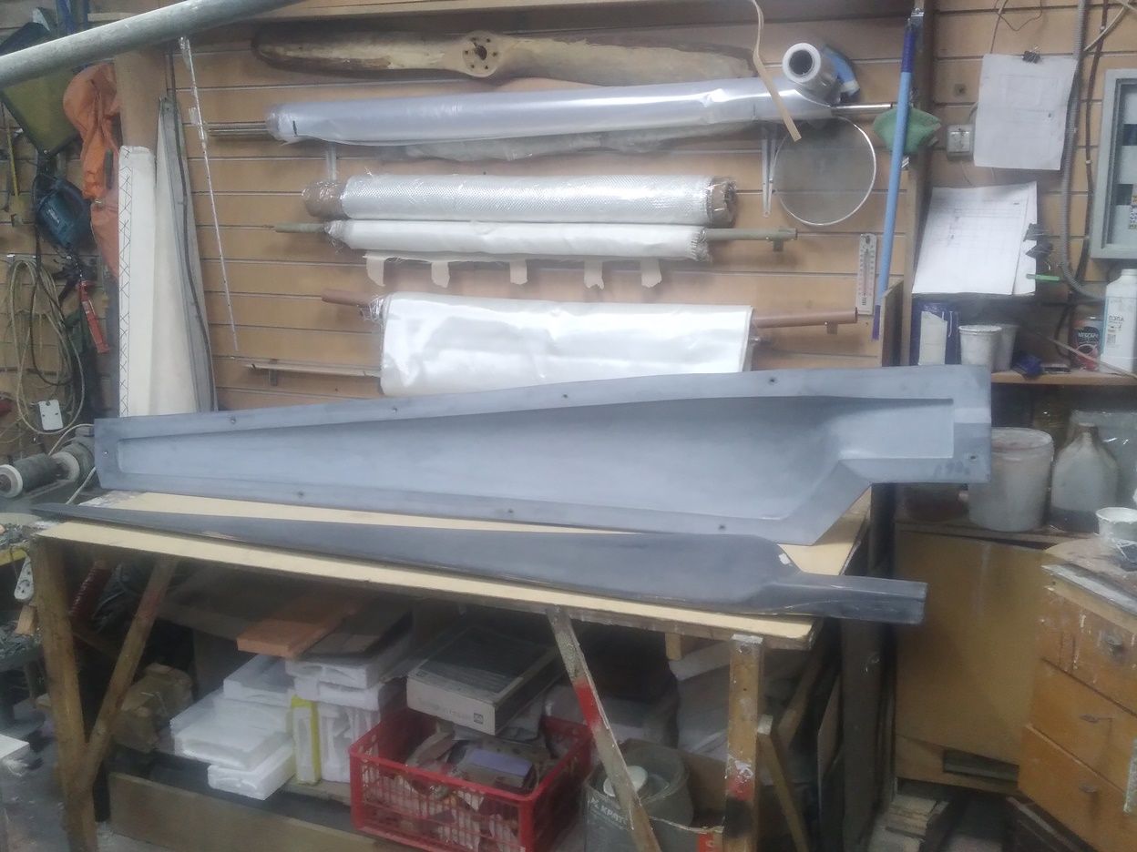

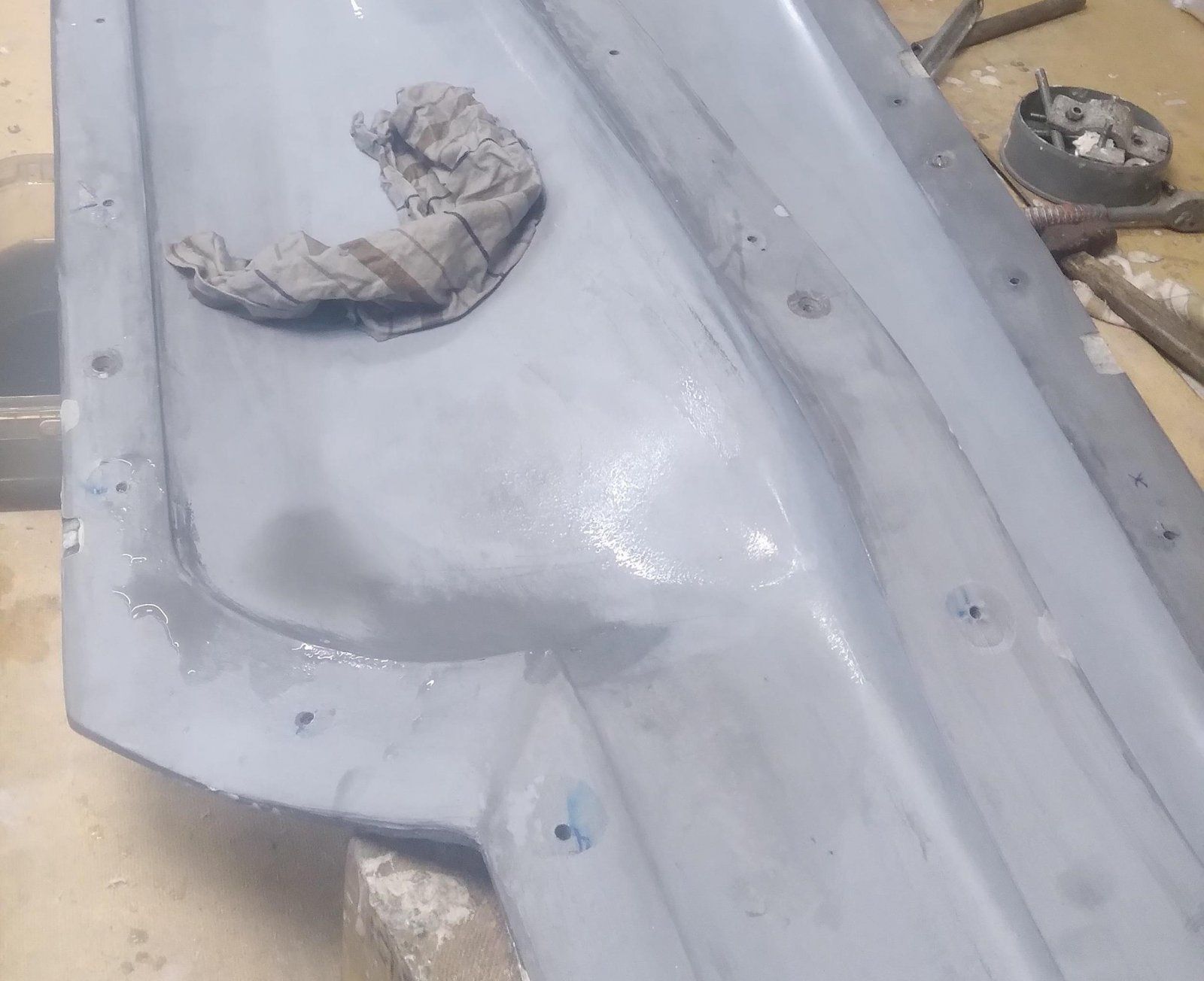

Графит в гелькоут намешанный дал какую то поверхностную тонкую пленку ( слой ) белесый такой , при сцарапавании под ним более темная структура ........... 🤔
Такое ощущение что и твердость этого поверхностного слоя рыхлая , царапается срезом торца бакулки лиственницы😳 . Твердость его похоже неахти .
Шкурил дефекты 800-1500 ой наждачкой с водой - вода окрашивается в радикально черный цвет . И поверхность становится более темной . ( на фото темное пятно у комля )
Волнуюсь за ЭТУ матрицу
В следующий раз применяйте более проверенные цемент или маршалит. С маршалитом поверхностная твёрдость особо высокая.
Или алмазную пыль! 👽
Действительно, жизненный опыт подсказывает же, что графит -мягкий материал.
Мы применяли двуокись циркония в ЭД 20 для самодельного гелькоута -твердость великолепная . Решение с графитом , подрядчика который вроди не новичек в матрицах ....... 🤔 . может она еще нокончательно полимеризовалась . 3 недели как изготовлена .
вообще все оксиды отличный наполнитель, оксиды металлов продаются как сухие красители для бетона. для прочности волластонит, и он же как наполнитель.
Про " шкурить-то матрицу с ним бесполезно " Не согласен, великолепно полируются, а микрошероховатости нивелируются любым разделителем
ЗЫ... замешивать надо сначало смолу с наполнителями, что бы не выпало в осадок загустить диоксидом кремния, дать пару суток отстоятся смеси и уже потом добавлять отвердитель

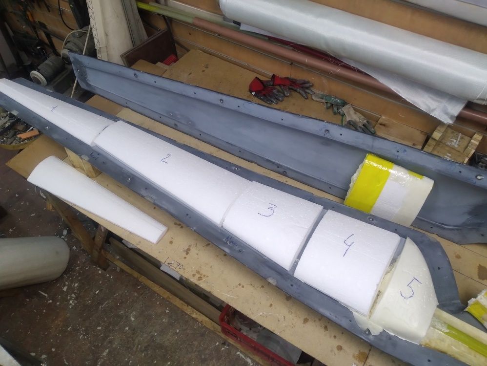

Вопрос по композитам . Точнее по ЭД-20 .
Работал с ПЭПА . Требуется увеличить время .
ПЭПА 10 % позволяет укладку делать 4 часа . Сейчас стало теплее 23-25 градусов ( наверно из за этого ) через 3 часа начала твердеть 🙁 .
Коллега посоветовал уменьшить ПЭПы ,вплоть до 5 % 🤔 безпотери качества полимеризации.....
Так ли ЭТО ????
Имею возможность матрицу прогревать 35-40 градусов ( после стягивания )

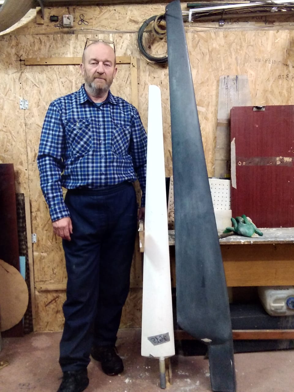

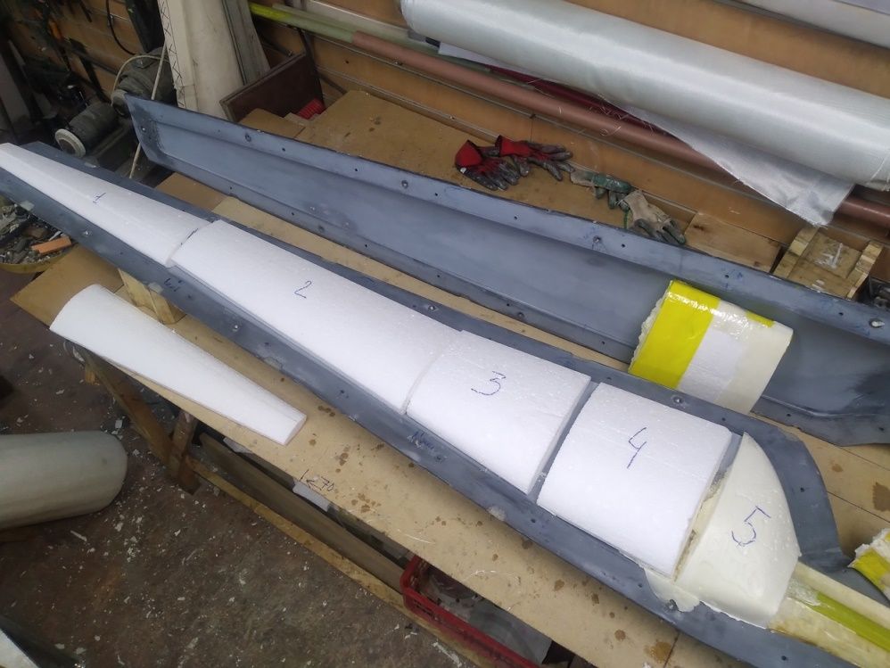

Лопасти ветрогенераторам

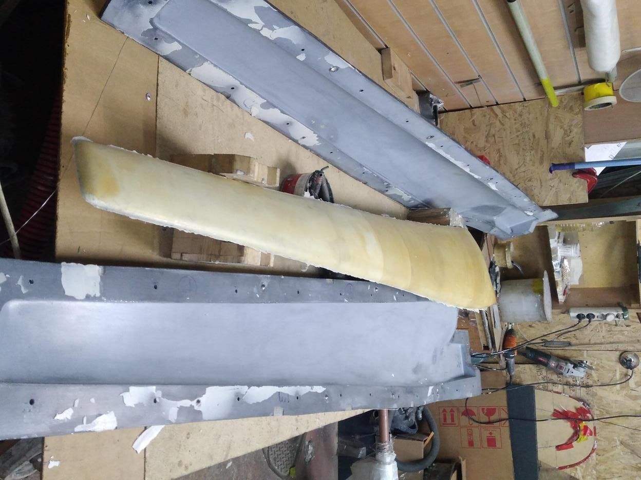

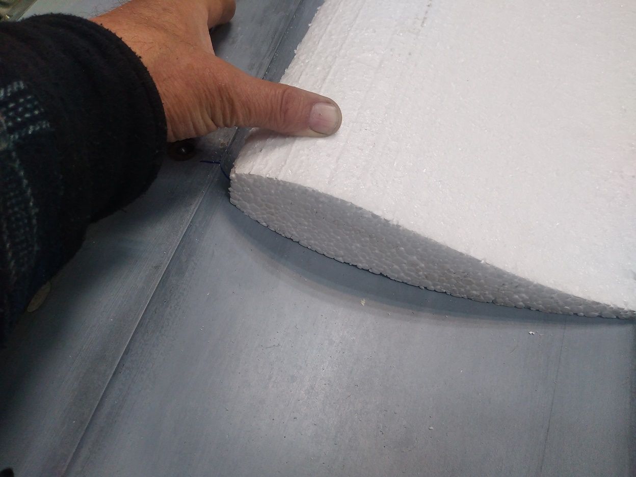

Посмотреть вложение 552076Посмотреть вложение 552077Посмотреть вложение 552078Посмотреть вложение 552079
Посмотреть вложение 552080Посмотреть вложение 552081Посмотреть вложение 552082Посмотреть вложение 552083Посмотреть вложение 552084
Меньше 8 процентов нельзя, это предел, дальше хуже, лучше добавить спирт 1..3 процента. Тэта лучше использовать.
Также пластификатор дег-1 когда добавляешь (10процентов) тоже дольше полимиризация идёт.
Химию не обманешь, это не катализатор, который не расходуется, а часть химреакции. Как пишут в инструкциях: "Необходимо строго соблюдать рекомендованные соотношения при смешивании компонентов! Если не соблюсти пропорции и температурный режим, изделие останется липким!"
Нет. Соотношение смола - отвердитель высчитывается по эпоксидному эквиваленту. Например я работаю с смолами самых разных производителей, то же с отвердителями. Очень часто я смешиваю разные отвердители и высчитываю соотношение к тем смолам, для которых смешивал отвердители используя данные тех документации. Если ты нарушишь рекомендованное соотношение, то в композите будут или не полимеризированные молекулы смолы или свободные молекулы отвердителя
Отн. удлинение при разрыве большое, т.е. связующее эластичное. Наверное это плохо при работе композита на сжатие.
я не знаю что сейчас поставляют в РФ, но посоветовал бы чешский отвердитель TELALIT 0590. даст 5-6 часов до начала полимеризации, не склонен к закипанию и вязкость у него как у воды.
