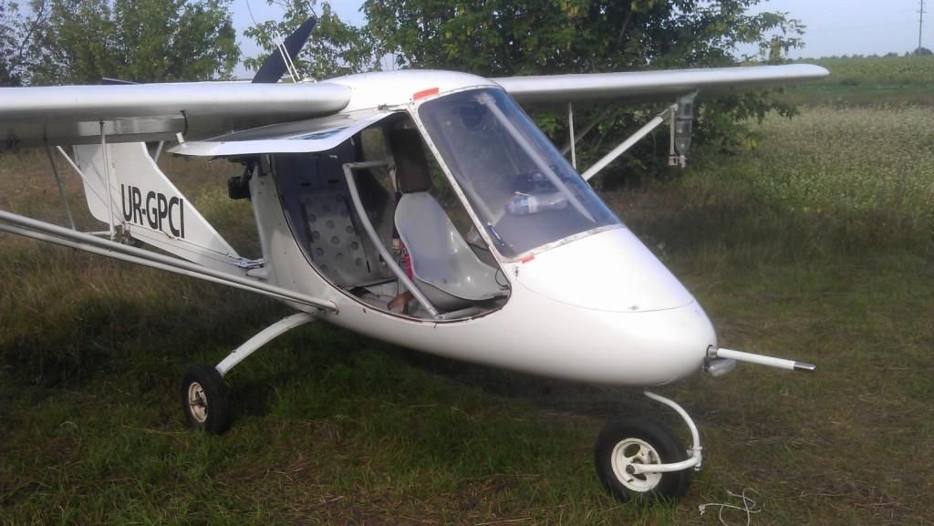

Как обычно, друзья, позвольте мне и в этом году повторить небольшой опрос из 20-ти пунктов, я хочу их задать До - чтобы не было После того, как:
1. Надеюсь, все уже прошли ежегодные осмотры разработчика, устранили замечания, выполнили ремонты?
2. Заметных люфтов в проводке управления нет?
3. Рессоры, узлы их крепления и все остальные силовые элементы проверены на предмет отсутствия трещин и коррозии?
4. Все гайки законтрены и болты не улетят во время энергичного пилотирования?
5. Результаты нивелировки показывают отсутствие отклонений от начальных величин - конструкция не "потекла" во время прошлых не всегда удачных приземлений?
6. Стекла отполированы до идеальной прозрачности или заменены на новые? Они не ослепят вас при полете против солнца?
7. ИМС-1 уже установлен?
8. Химсистема расконсервирована и проверена, бак герметичен? Ремкомплект химсистемы проверен и пополнен?
Запасной насос и распылитель лежат наготове, а расходомер уже установлен и апробирован?
9. Запасной воздушный винт и запасная носовая рессора шасси лежат наготове - чтобы не терять потом недели на их поиски?
10. Между винтом и редуктором стоит удлинительная втулка?
11. Изношенные шины уже выброшены на помойку, потому что покалечить из-за взорвавшейся шины самолет - проще простого?
12. Живы ли тормозные колодки и не текут ли тормоза?
13. Троса с алюминиевыми заделками на коуш, полагаю, уже заменены на троса со стальной заделкой?
14. Натяжение тросов отрегулировано по сезону?
15. Все расходники двигателя заменены и сам он отгазован? Сайлент-блоки без трещин?
16. Самолет облетан, и скорость сваливания не изменилась?
17. Самолет не уводит в сторону из-за случайной деформации триммерной пластины?
18. Все проверили центровку - самолет летит с брошенной ручкой на 100 км/ч по прибору с пилотом 80 кг?
19. Выполнены ВСЕ регламентные работы, предусмотренные по календарю и по часам налета и наработки?
20. Посвящаете ли вы хотя бы час в день своему здоровью? Не осталось ли гриппозных осложнений после зимы?
Если Вы не ответили положительно на все эти вопросы - техника и Вы не готовы к началу летного сезона.
