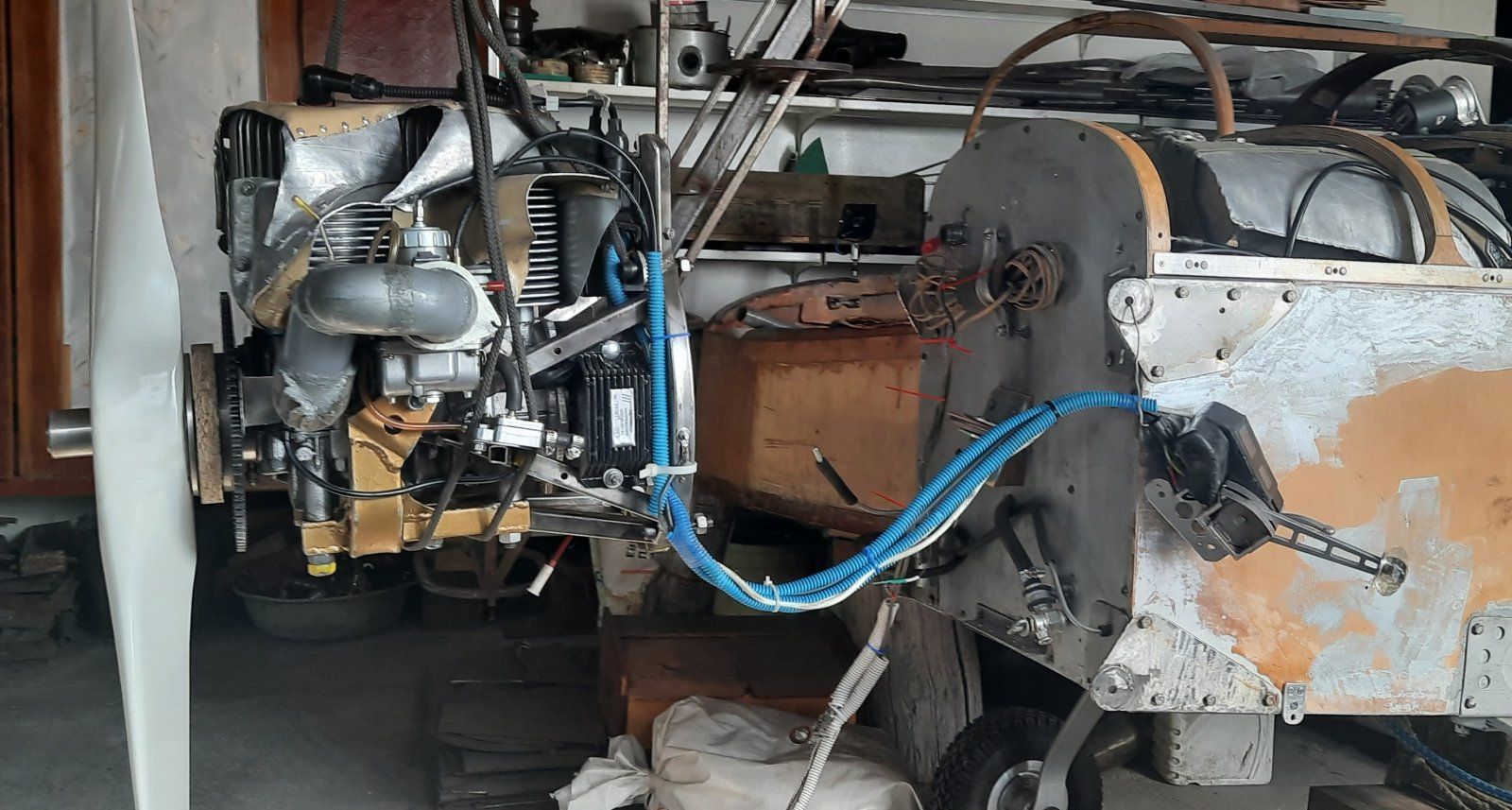

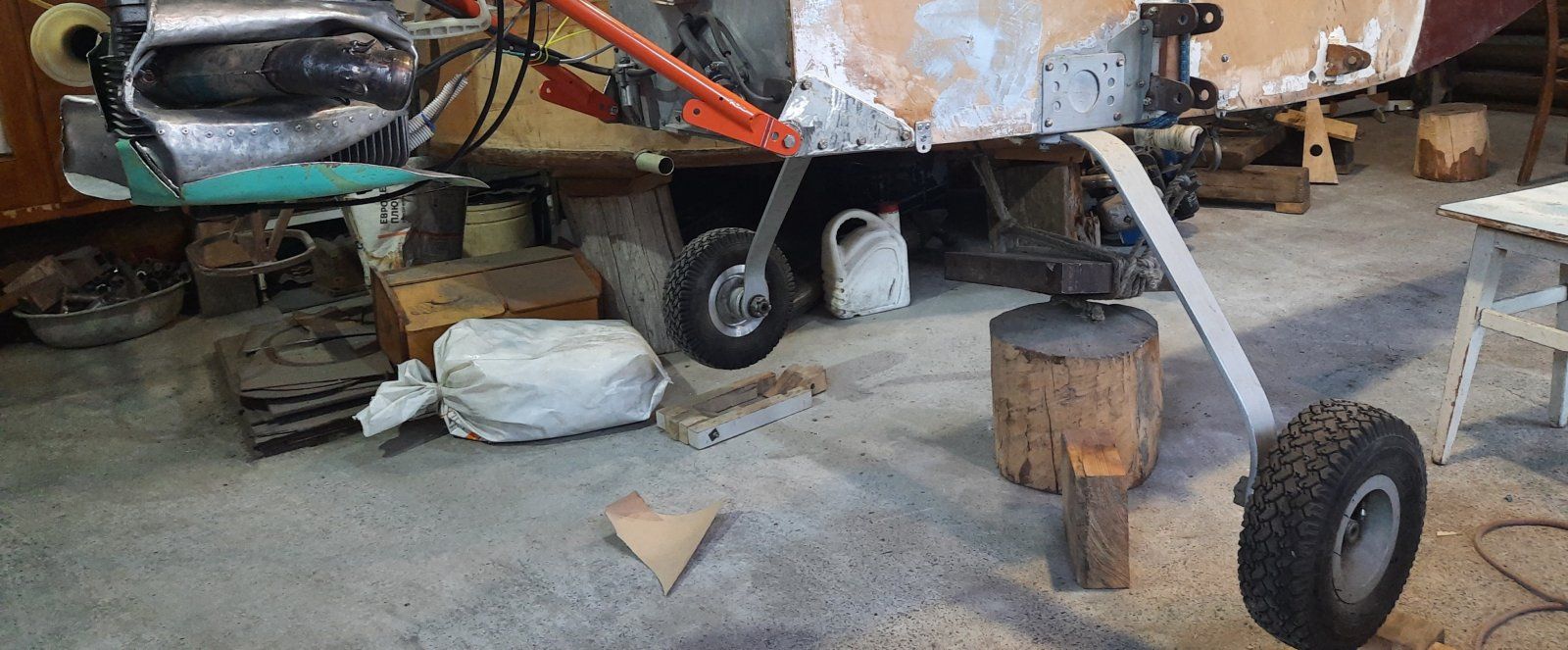

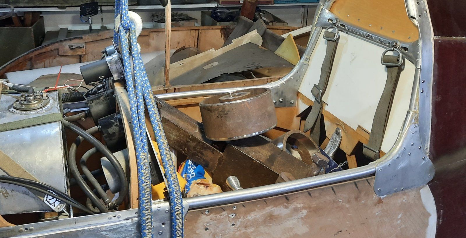

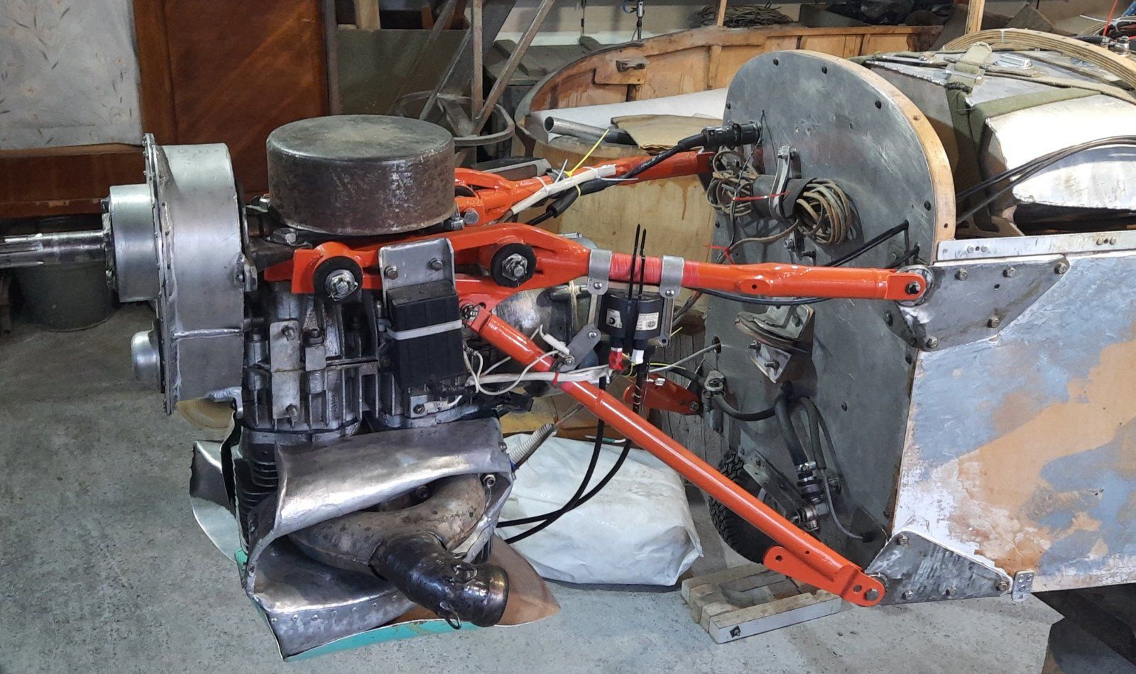

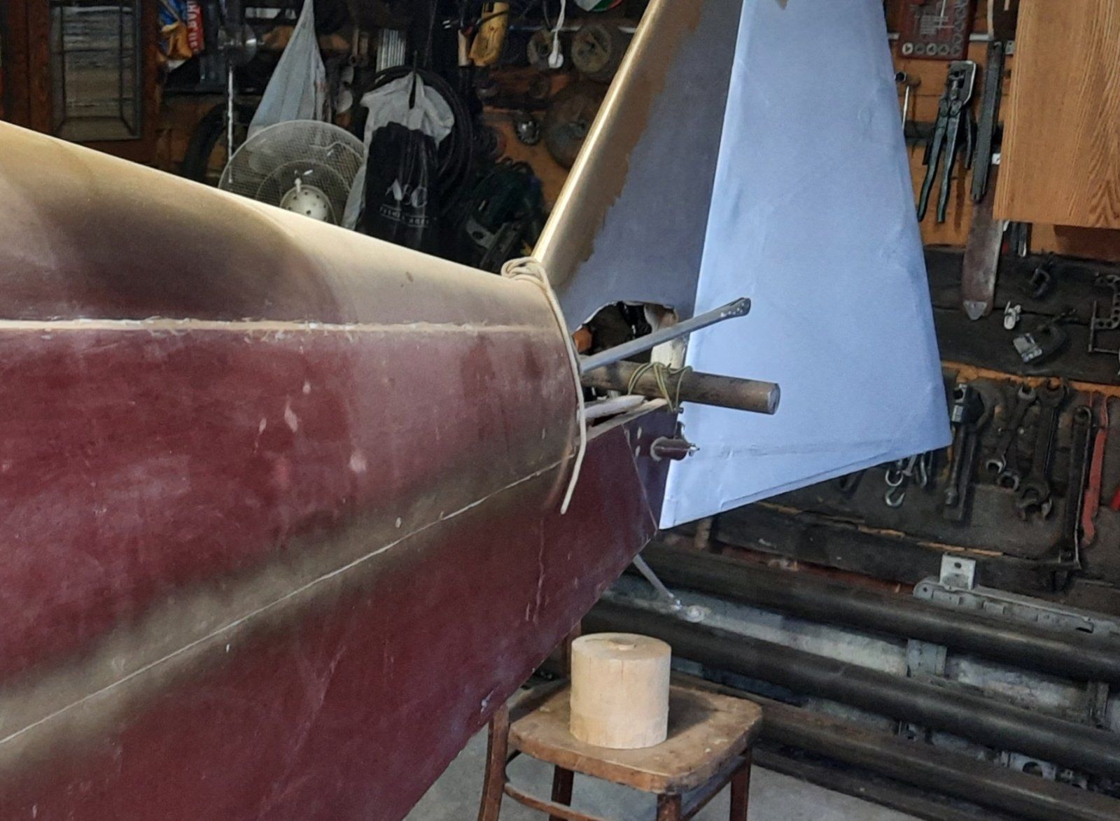

Ну, прежде чем снять установку решил вывесить и посмотреть какая получается центровка.
Под фюзеляжем подвесил 35 кг веса крыла в точке центра его массы.
В хвост вместо ГО болванку на 4,2 кг
На сиденье 82 кг железа.
Чтобы уравновесить все на 27 % пришлось на мотор положить еще 11 кг. Правда винт забыл поставить..
Можно сминусовать 3 кг.
Итого: коротковата кольчужка!
Миллиметров на 100 надо было делать мотораму длиннее!.
В общем все что ни делается, делается к лучшему.
Для безредукторного, раму надо будет наверно длиннее, чем я думал, но сниму ВМУ, взвешу, посмотрю что получается с дополнительным весом и скорректирую.

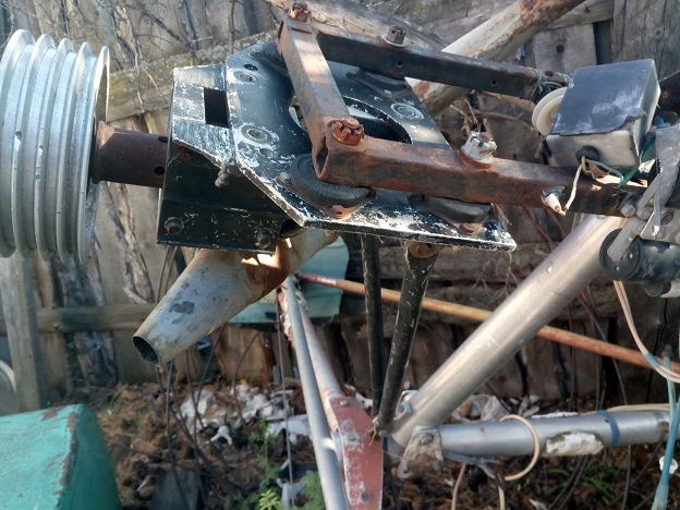

Я тут в углу двора, нарыл старую дэльту, на которой стоял РМЗ, ну и ее рама двигателя. Проще не придумаешь, а налетала она, судя по состоянию. 🙂
К слову, был у меня небольшой опыт общения с мдп-20 с Буран- Авиа, так вот я был приятно удивлен, что вопреки ожиданиям, вибрация равнялась практически нулю. Только звук от пропеллера.Умеем же делать, когда хотим. 🙂
У нас был Апогей 14 , рама очень похожа на вашу . Буран был с шестерённым редуктором . Вибраций особых не было . При нарушении балансировки винта - очень даже ощутимы . Со смещением кривошипов не сталкивались .

Скорее всего сделаю промежуточную мотораму между моей и фюзеляжем. Это и проще и быстрее.
На той вся навеска. Там ничего не убавить ни прибавить. Пусть так, как есть.
Только для аккума дополнительное крепление сделаю.
Мотор можно вверх цилиндрами поставить
Ось винта будет чуть ниже, винт меньше.
То на то и выйдет.
Зато проблем с забросом свечей не будет.

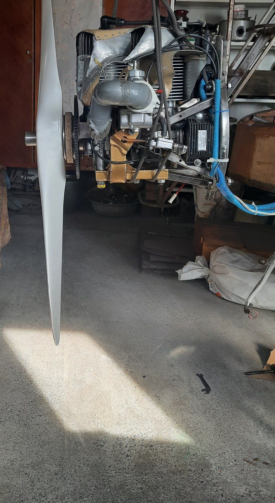

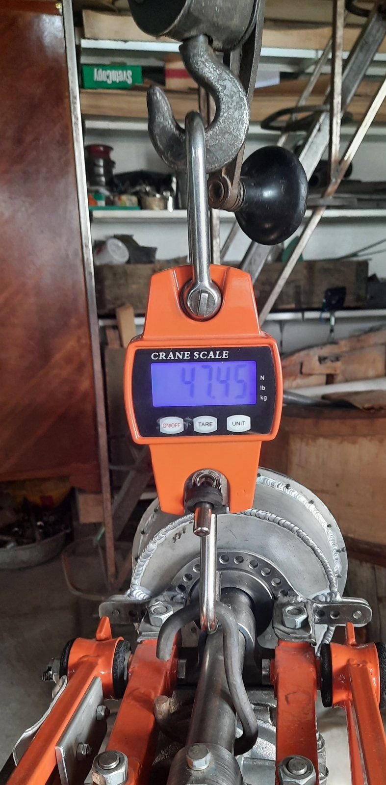

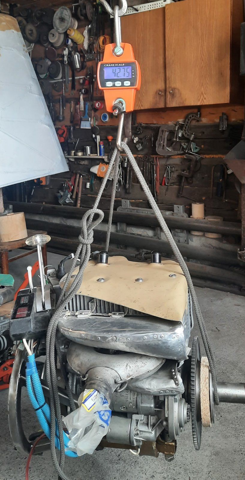

Ну вот первые прикидки.
Редукторная ВМУ весит 47,450 кг.
Винт 3,8 кг
Итого: 51,250.
Безредукторная с электростартером 42,750, винт 1,8 плюс аккум 5 кг плюс крепление аккума пусть 450.
Итого: 50 кг.
Но у этой есть одна хорошая плюшка.
При тех же габаритах по длине от передней стенки фьюза, ЦМ оказывается на 100 мм дальше. Таким образом, при той же общей длине и практически с тем же весом, я попадаю в нужную центровку.
Аккумулятор закреплю прямо под двигателем.
От винта до земли 280 мм
Да, еще добавится дополнительная рама
Ну пусть будет еще 4 кг
Так что все, что ни делается, делается к лучшему! 😉
