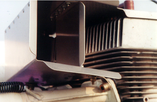

Ротаксы 503 без принудительного охлаждения существуют и используются в Штатах в тянущем варианте,с дефлекторами (по словам Bulata).Эти дефлекторы продаются отдельно.
Особенно интересно сравнение бурана с тайгой.
Глобально особой разницы на первый взгляд нет 🙂 Все то же самое, что и у других. Все проблемы Бурана в различных деталях исполнения конструкции. Не стабильное и малоэфективное охлаждение - одно из них.  Когда горшки по разному нагреваются, имеют неравномерный режим работы это только усугубляет проблемы тряски от безграмотного колена и обеднения смеси.  Т.ч. скорее всего недодача Буранм мощности не в повышенном в 2 раза трении 🙂, а в не эффективном использовании объема топлива и приготовлении смеси. Сейчас же появились новые цилиндры с 4 каналами, которые штатно заявляются в 36 сил. Хотя колено старое и жесткость картера не меняестя, и объем прежний. Момент на валу становится больше.
Хорошо бы на них посмотреть 🙂 Какие ключевые слова для поиска буржуских дефлекторов? Есть ли они для толкающих винтов?

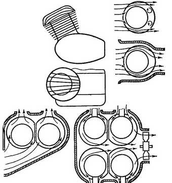

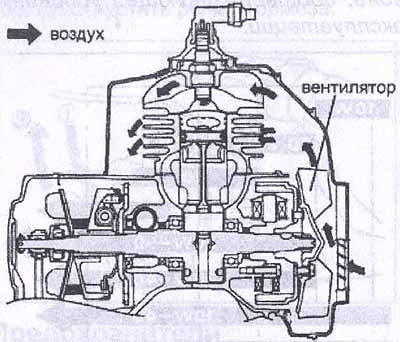

Картинки, наверно полезные в тему.
А еще обычно вход воздуха со стороны выхлопных патрубков. Это противопожарная фича или какой то другой глубинный смысл охлаждения?

В общем это логично. Но не проще ли сделать так, как на рисунке у "Хвоста" - сформировать воздушный канал?

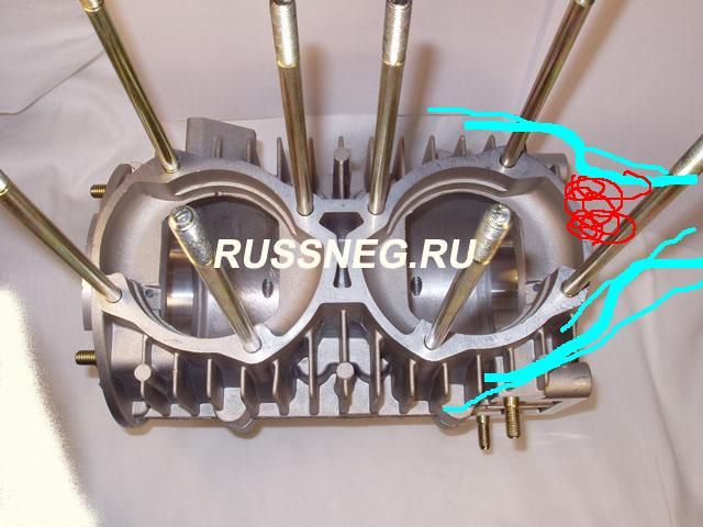

Кстати, о Буране. Посмотрел внимательно на задний цилинд. У него похоже врожденные пороки с охлаждением. Потому как при имеющихся штатных дефлекторах, и ПРИЛИВЕ крепления этого цилиндра, вся зона за этим приливом получается затененная от потоков. Как будто специально создано для локального перегрева.  😱

Кроме доработки ширины межреберных каналов, другие доработки проводились? Или описанный эффект проявился только от одной этой доработки.
Да, конечно проводились, да и в настоящее время проводим теже самые доработки (на заводе... ничего не поменялось)
Пропиловка ребер -это самый большой эффект и он заметен сразу после выполнения таких пропилов.
Кроме пропиловки необходимо:
Между третьим снизу ребром и приливом выхлопа тоже нужно выполнить пропил. Попадаются ребра с такими проходами, но в большистве случаев его надо пилить
Такой же проход необходимо проделать и сверхней частью прилива выхлопа.
Закрыть пластиной выход у левого цилиндра, что бы поток выходил через карбюраторную крышку (как на Ротаксе)
Вентилятор: устранить все нестыковки литья на спицах вентиляторной крышки.
На вентиляторе: редко но попадает вентилятор с неслитинами литья на лопатках-гонит воздух во все стороны.
Обязательно должна стоять "пластмаска" на входе в вентилятор.
Это все проверено на снегоходах в течении 15 лет
Фиг его знает,что за слова! Думаю,какая-то информация есть на сайтах тех производителей,что используют 503-й в тянущем варианте.Напрмер Rans.
У Ранса ничего не нашел, но порыв по дефлекторам на 503, наткнулся об упоминании для тянущих винтов такой штуки как [highlight]Rotax freeair[/highlight]. Эти "совки" благополучно используют вместо штатного вентилятора, который дует в противоход потока.
Правда похоже, что обдув идет только на голову. А цилиндры охлаждаются просто потоком от винта без перераспределения потоков.
http://www.ultralightnews.ca/articles/rotaxfreeairscoop.htm
