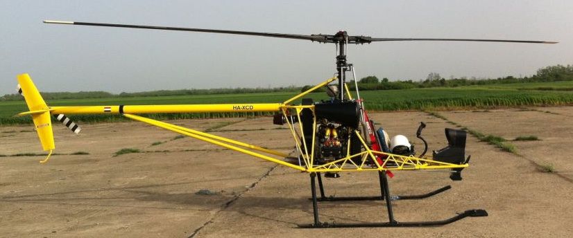

Всем кто строит, или будет строить вертолёт
Венгерская самоделка, похожа на ту, что строит топикстартер.
Поражает сбалансированность и устойчивость:
Техданные: http://www.hungarocopter.hu/index.php?lang=en&article=products
Детали: http://www.hungarocopter.hu/index.php?lang=en&article=products&product=spare_parts

Странно, а вот gimcrack почему то заявляет, что зря тысячи таких вертолетов строят по всему миру. Они не летают... В крайнем случае только 3-и минуты, а потом падают. А вот люди его мнения не знают и продолжают строить  ;D ;D ;D.
Хороша "устойчивость", управление комбинированным способом, системой управления и балансировкой, изменением положения центра тяжести с помощью изменения положения тела пилота и его "запчастей".
Вообщем... В цирке и не такое бывает. ;D

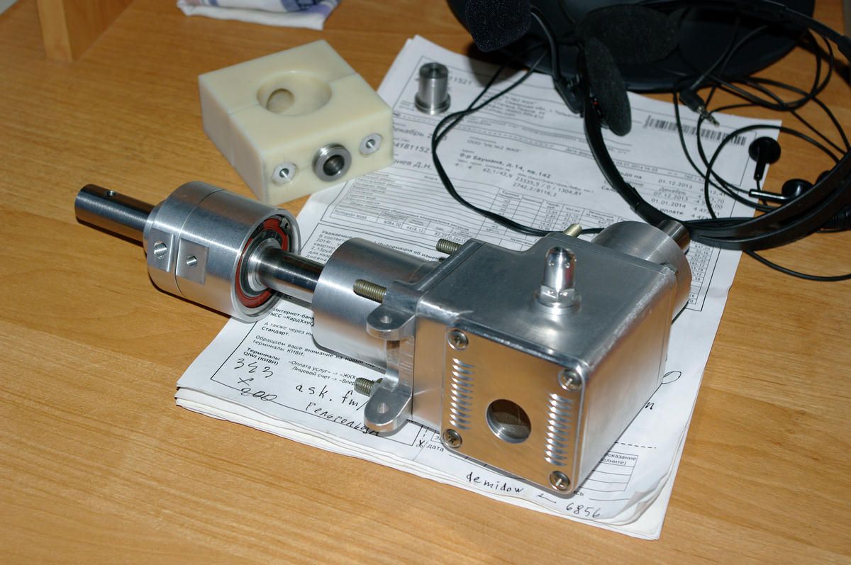

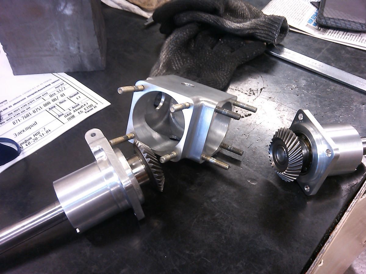

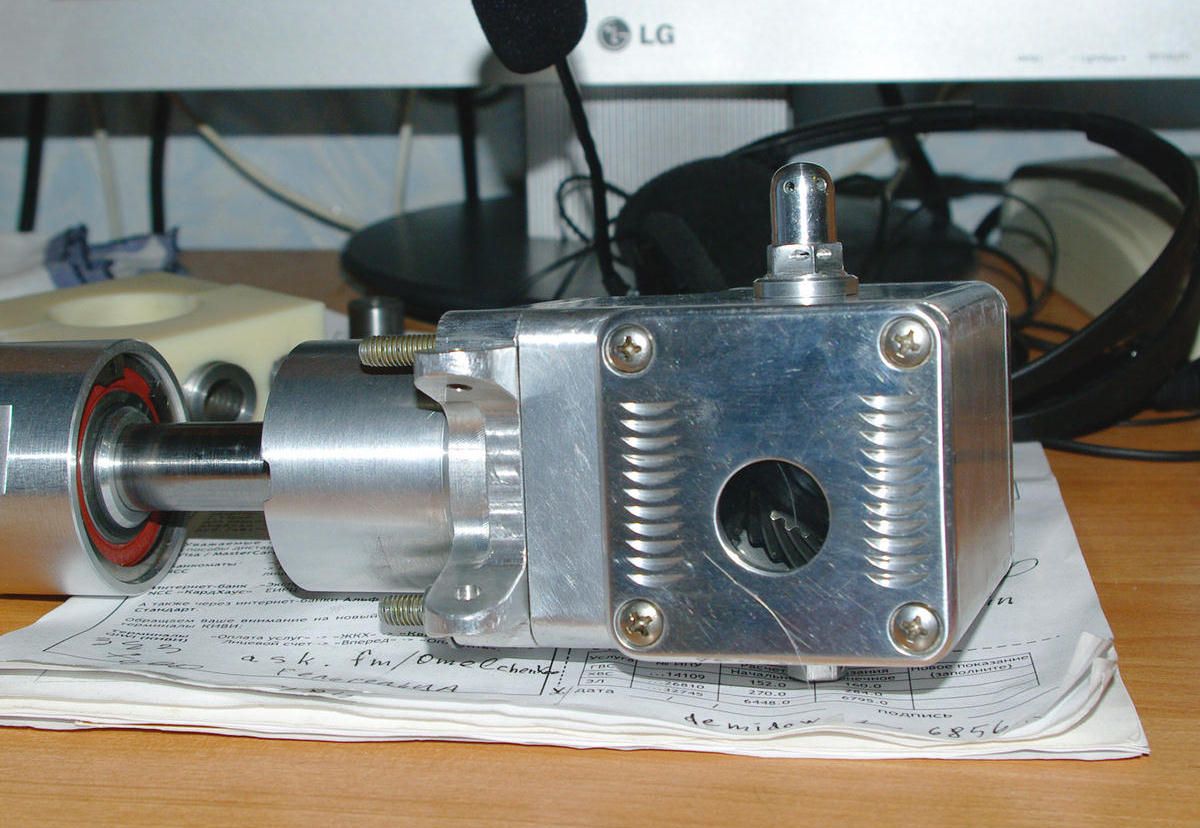

Ребята нет настроения, на заводе сокращение, предлагают 5 окладов и досвидания, нужно искать работу. :-[
Погода тоже не способствует, морозы стояли за 30 градусов.  Январь весь не работали, сегодня опять приказ
на 2/3 оклада отправили отдыхать до марта. Но нелегально всё равно на заводе бываю, удалось закончить
угловой редуктор с маленькими шестерёнками и доставить его домой.
    145,1 КБ · Просмотры: 156
    133,8 КБ · Просмотры: 156
    134,2 КБ · Просмотры: 163
