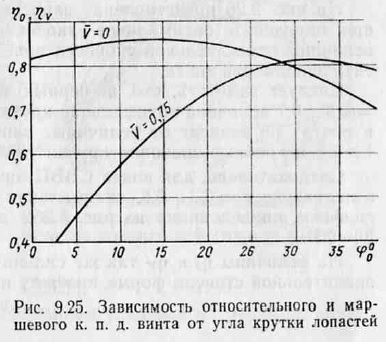

А Вы где- нибудь видели серийные маршевые винты плоские, без крутки? Фото в студию!
Прикинте, см.рис. сколько Вы потеряете в КПД
Ошибаетесь.Я так думаю. Могу ошибаться.

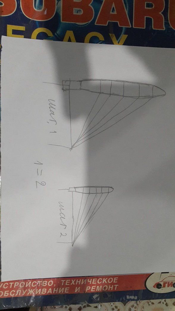

Снова не вникли в сказанное. Речь идёт о винте малого диаметра и у которого разнос элементов гораздо меньше. Читайте внимательно я их не приравниваю. Посмотрите как висят огромные модели на винтах маленьких. А Сейчас много винтовые несущие поверхности на маломощных электродвигателях работают в режиме висения. А так что бы не сделать обычный винт по отработанной схеме. Да и чаще всего современные винты с круткой далеки от винтов Жуковского.Ошибаетесь.
Как только Вы свои измышлизмы опишите математическими формулами, так всё станет на свои места, и без крутки Вы не обойдетесьСнова не вникли в сказанное. Речь идёт о винте малого диаметра и у которого разнос элементов гораздо меньше.
Покажите на своих рисунках углы установки элементов лопастей тех двух винтов, большого и маленького.Я просто к чему да к тому чтобы не заблуждались и не тратили время на поиск оптимальной крутки.

Вы действительно глупый или прикидываетесь? Углы у этих винтов одинаковые так как имеют одинаковый шаг а вот разность между ближними сегментами значительная. Что и видно на картинке.Покажите на своих рисунках углы установки элементов лопастей тех двух винтов, большого и маленького.
