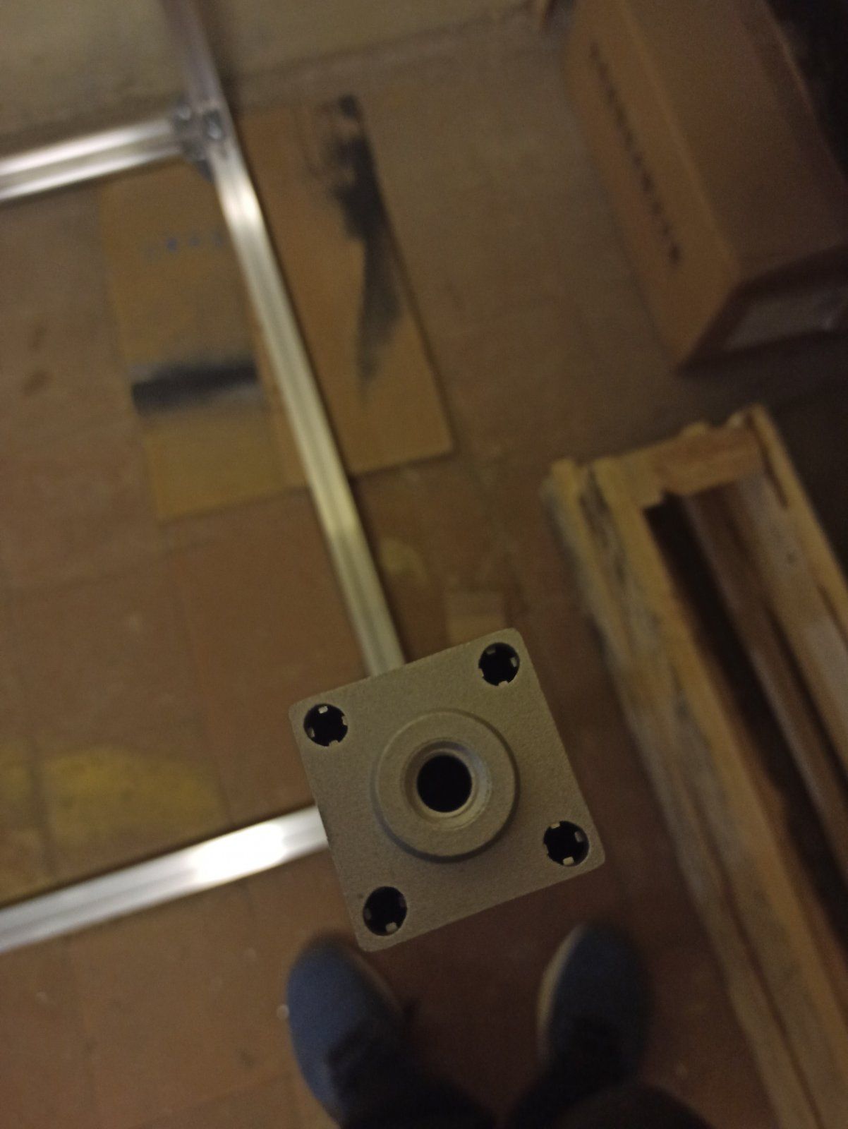

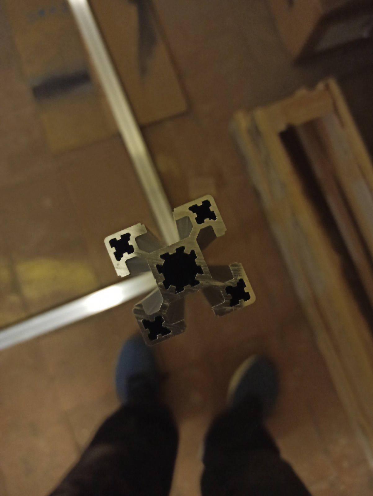

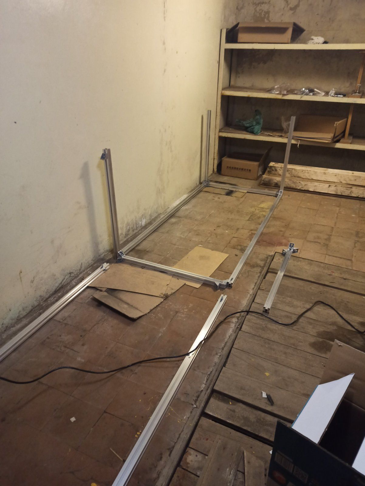

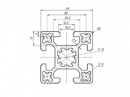

Вчера пришли сухари, почти собрал стол и застрял на резьбе в торце профиля для того чтобы прикрутить ножки.
Метчик невозможно так отцентровать чтоб впивался в металл ровно. Наверное, буду изготавливать проставки для того, чтобы ровно было. Или если у кого есть какие то идеи - буду рад услышать совет

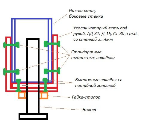

Иван, в качестве пятки можно использовать имеющиеся под рукой (в шаговой доступности) уголки. Переклепать их между собой и приклепать к ножке, или поочередно к ножке, а потом между собой, как удобно. Можно с 4 сторон, но хватит и с двух.
Накидал тут по быстрому один из возможных вариантов. На мой взгляд самый простой, быстрый и дешевый.

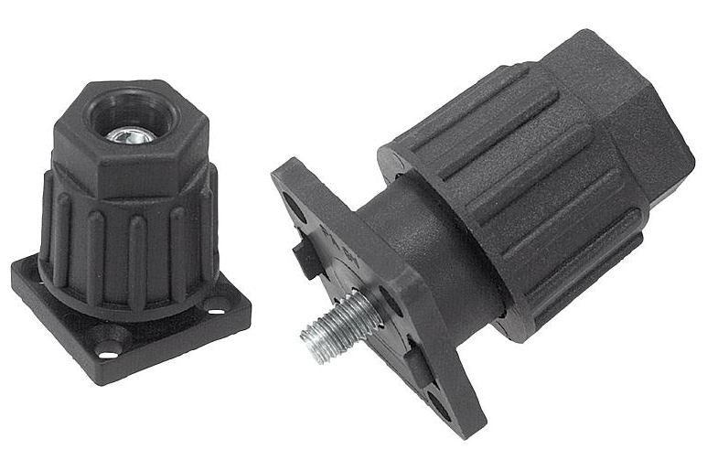

Использовать готовый

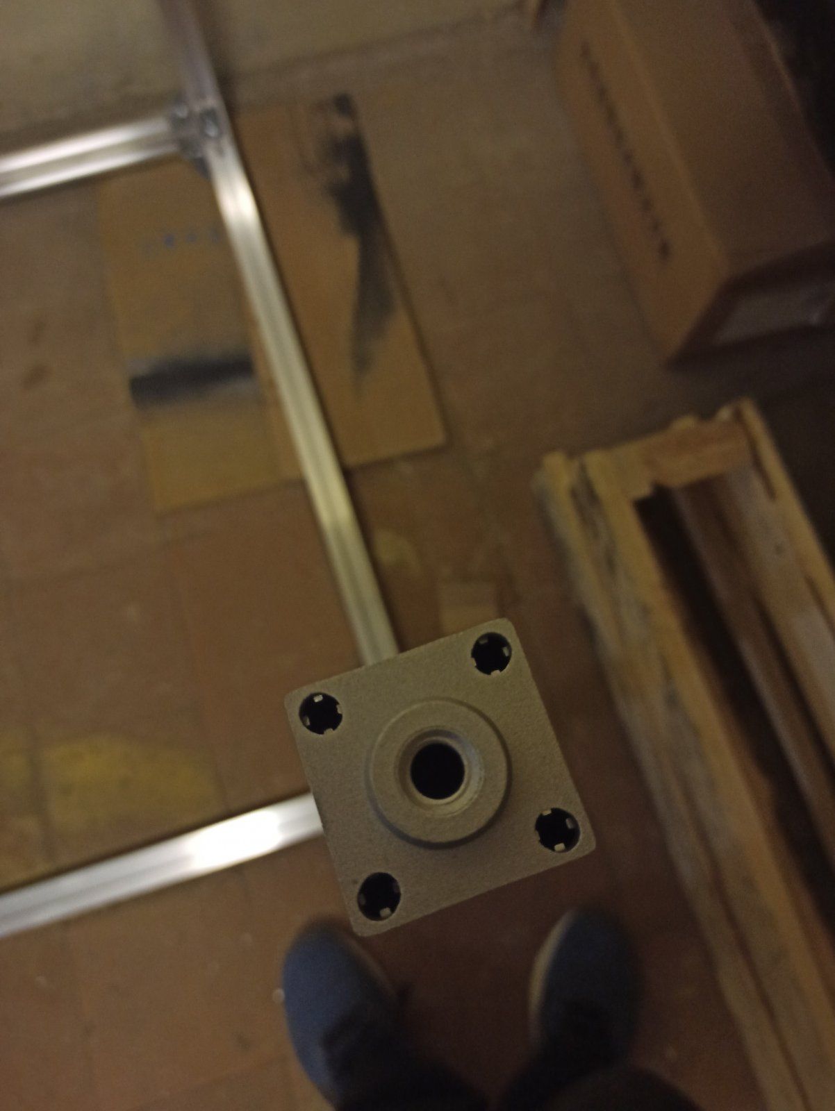

Наверное, я плохо объяснил. Пятка сама у меня есть. И мне нужно нарезать резьбу в торце профиля в углах. Так как металл там высверлен, то при старте метчик перекашивает. Любитель уже предложил схему пятки, но мне просто нужно взять от нее уголок, нарезать там резьбу как в профиле и через нее нарезать резьбу в торце, закрепив при этом пятку.

Таки надо понять, какого диаметра отверстие просверлено. И какую резьбу собрались нарезать?
Надо резьбу м6, просверлено 5 мм диаметром
А, тогда ещё проще. Хватит и одного кусочка уголка. Он то нужен будет лишь на начальном этапе, что бы метчик ровно вошел. Главное не криво разметить и просверлить. Хотя даже если и будет некоторая кривизна, то дальше нивелируется при проходе метчиком. Тогда торцевые заклепки не нужны, вместо них как раз будут отверстия под резьбу).
может вообще не резать резьбу а подобрать саморез , он дорогу найдёт)))
Ну так и Любитель предложил сделать кондуктор из уголка и кажется это хорошей идеей.
Короче, если я правильно понял, там не сплошное отверстие а четыре выступа под резьбу. Тады кондуктор обязательно и должен быть отцентрован, а это проблематично руками.
