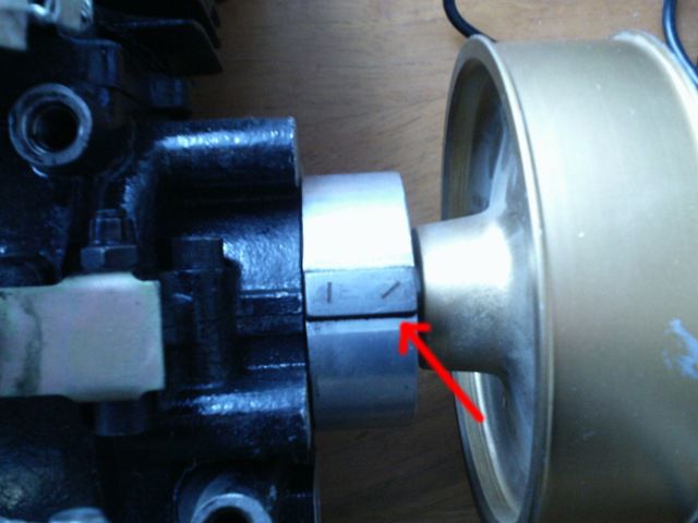

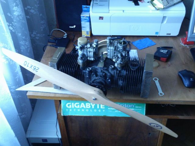

Приобрел себе такой моторчик, без зажигания. Опыта с ДВС не имею, поэтому может тупой вопрос: от чего к нему можно присобачить зажигание и свечи? Резьба свечей 14 мм, длина резьбы 12 мм. Так же имеется некая фиговина (отметил стрелкой), очевидно прерыватель для датчика холла, так как в ВМТ она проходит в месте, где очевидно крепился сам датчик.

Если  это  алюминиевый  барабан  и  на  нём  закреплена  железная  планка -  тогда  это  модулятор  для  индукционного  датчика.
Похожая  вещица  -  от  мотоцикла :
«Датчик положения коленвала оппозит.»
В  алюминиевый  батабан  заштампованы  два  стальных  ролика.  Рядом  закреплён  индукционный  датчик.
В  утолщении  корпуса  спрятан  аналог  блока  зажигания  от  Волги  ( коммутатор 131.3734 )  и  микросхема  вырабатывающая  угол  зажигания  в  зависимости  от  оборотов.  Правда  там  угол  под  4  такта  зашит...  Для  двухтактника  -  скорее  всего - многовато  будет...

"П-020 представляет собой двухцилиндровый двухтактный оппозитный двигатель воздушного охлаждения. Двигатель снабжен двумя карбюраторами АК-10П, разработанными Пермским агрегатно-конструкторским бюро (по одному на каждый цилиндр). Управление карбюраторами синхронизировано через систему тяг. Система зажигания — БЗТ-2 ОФ1 (бесконтактная электронная). Конструкция цилиндров — безгильзовая, с использованием износостойкого покрытия зеркала цилиндра."
Возможно -  ( скорее  всего )  что  моторчик  про  который  мы  тут  разговариваем  сможет  нормально  работать  без  изменения  угла  зажигания  -  с  фиксированным  углом  порядка  16 - 18  градусов  и  блоком  зажигания  от  Волги + датчик  от  снегохода  или  скутера  и  катушка  зажигания  от  Оки  или  16  клапанной  волги...
Скоко ж такая конструкция веса нагонит? Весь мотор весит где-то 7,5 кило.

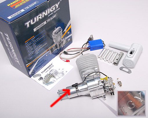

Генератора в нем нет, от аккума должен зажигаться. Я вот думаю насчет батареечного зажигания от авиамодельных 100-кубовых оппозитов, только не знаю как оно будет себя чувствовать на моторе в 3 раза большего обьема. Угол опережения там автоматический, обороты примерно теже. Как думаете, сойдет?
Тоесть это не тоже самое, что у модельных моторчиков?

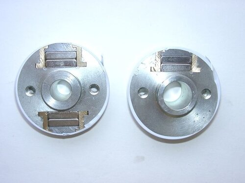

Как  я  понимаю - на  модельных  моторчиках  -  на  алюминиевом  барабане  закреплён  маленький  магнит.
Он  взаимодействует  с  датчиком  Холла.

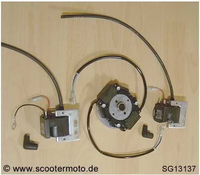

Если  гнаться  за  малым  весом  -  бывают  варианты  от  импортных  мотоциклов :
«Двухискровая  катушка.»
«PVL- Dual - IGNITION COIL CODE.551.1.02»
Одна  из  самых  маленьких  катушек  -  отечественная  от  лодочного  мотора  -  но  годная  только  для  тиристорного  зажигания :
«электронный блок МБ-23.»
Среди  импортных  изделий  встречаются  и  такие :
«PVL Rennz[ch252]ndung 2»

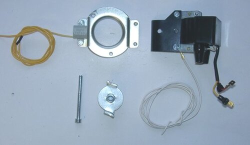

«Комплект  электронного зажигания  для Явы.»
http://www.powerdynamo.biz/deu/systems/7150/300main.htm
http://www.powerdynamo.biz/deu/systems/7150/300/wiredia.gif
