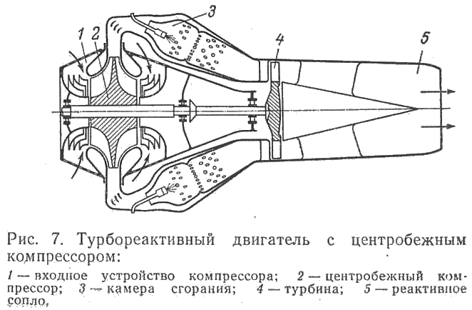

Во первых, воздух проходящий по внутрилопастному каналу никто не останавливает.
;DДанадоже???!!! Какая "прозорливость"!!! Так бы в ГТД, да с центробежным компрессором!
Может найдёшь 12 отличий, петюньчик?
Только не забудь, посчитать и окружную скорость, и
малое сечение внутрилопастного канала
компрессора, и
столбика воздуха
в центробежном компрессоре!
А вот возьмём, да и обратимся, какое же получалось давление (pk*), в том самом компрессоре РД-45?
Читаем:
ВК-1 (РД-45) — первый советский турбореактивный двигатель, производившийся серийно.
Технические характеристики:
Длина, мм 2640
Диаметр максимальный, мм 1273
Масса сухая, кг 872
Удельный расход топлива на крейсерском режиме, кг/кгс·ч 1,07
Расход воздуха через компрессор, кг/с 48,2
Степень повышения давления в компрессоре 4,2
Температура газа перед турбиной, °C 897
Взлётная тяга, кгс 2700
http://avia.biz.ua/reference/info-engines/2382-1-2/
Может, каку-таку "мистику" увидишь во всём этом??? :-/
