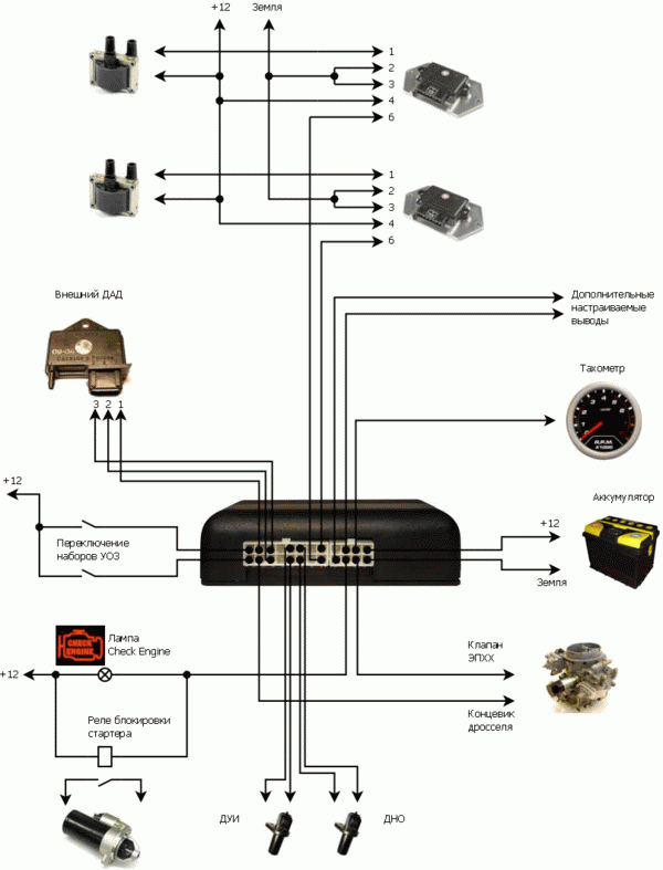

Вот нашел схемку подключения блока зажигания МАЙА , с реперным диском 60-2.
Пригодится тем, кто решил не связываться с установкой впрыска и поставить карбюраторы. А места под установку трамблера на двигатель нет.
    57,6 КБ · Просмотры: 147

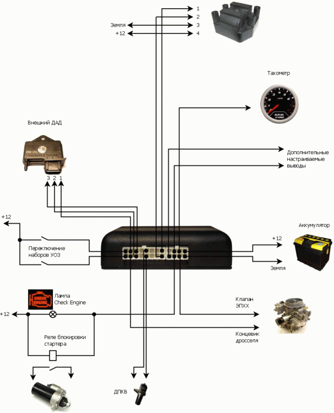

А вот схемка подключения того-же блока МАЙА для совсем "тяжелого" случая, это уж если и реперный диск установить некуда!
Вместо реперного диска используется зубчатый венец  на маховике .
    48,1 КБ · Просмотры: 137

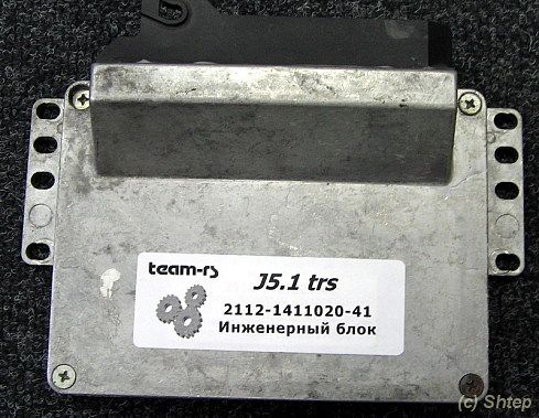

Вот один из вариантов решения проблемы. http://www.chiptuner.ru/content/j5olt/
Это инженерный блок Январь 5 Он-лайн Тюнер. ( есть вариант Январь 7 ). С такой задачей, по калибровке Января справятся в любом сервисе где занимаются диагностикой и прошивкой таких блоков.
В Красноярске, к примеру за перепрошивку Января, серийной или тюненговой прошивкой берут 500 рублей. В нашем случае надо конечно повозится с калибровками и настройкой под конкретный  двигатель или как говорят "железо". Зато когда у вас будет эта прошивка с настройками, вы сможете себе под точно такой-же второй или третий или фиг знает какой ещё по счёту двигатель, сделать перепрошивку серийного Января и поставить его на двигатель без всяких проблем. Цена вопроса 4500 р ЭБУ + 500 р. перепрошивка. Плюсы это наличие в свободной продажи всех сопутствующих датчиков, возможность диагностики без проблем в случае неисправностей.
Может кто-то захочет для себя,  инженерник спаять! В принципе и эту проблему можно решить, вот по этой ссылочке можно найти КИТ-набор инженерника Январь 5.1.TRS программно совместимый с инженерниками СМС и ОКТЯ.
Ну,а если с паяльником не в ладах, то плюс  1000 руб. добавить за готовый инженерник.
http://team-rs.ru/trsprice.php
    52,4 КБ · Просмотры: 112
