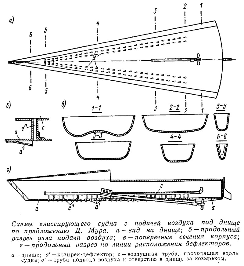

Так я и разобрался - глянул нимерено разных испытаний и вариантов исполнения поддува .
Скорости поддув добавляет - ток исполнение через жопу .
Просто приколхозили вентилятор в нос лодки , а воздух прёт из всех щелей чешуи вдоль борта .
Нах . тот вентилятор если на СВП малых размеров направляют на поддув нижний сектор от пропеллера .
Если дуть 0.1 кг - получаем подъёмную силу 1000 кг на 1 метр/квадратный , с 6 метров квадратных = 6 000 кг
Даже при наддуве в два раза меньше = подъёмная сила 3000 кг .
При таком раскладе лодка вааще НЕ должна касаться поверхности - должна парить над поверхностью .
Вопрос : Куда они дуют и в какой свисток улетает весь пар ?
Если чешуя пошла гофрой и воздух прёт куда и как через такие прогибы , окна , дыры ?

А вы для начала попробуйте дуть эти ваши 0,1 кг 😉 !
И, о да - прежде чем щёки надувать, для начала, хотя бы изучили статистику по маломерным СВП, (данные по ним нисколько не секретны, профильный форум в помощь), на предмет: при каких давлениях в камере воздушной подушки работают малые СВП, а также и лодки с поддувом.
Тогда бы вам не пришлось писать здесь такую чушь.
Испытывали , вероятно получали и больше чем 0.1 - эт вопрос конструкции .
