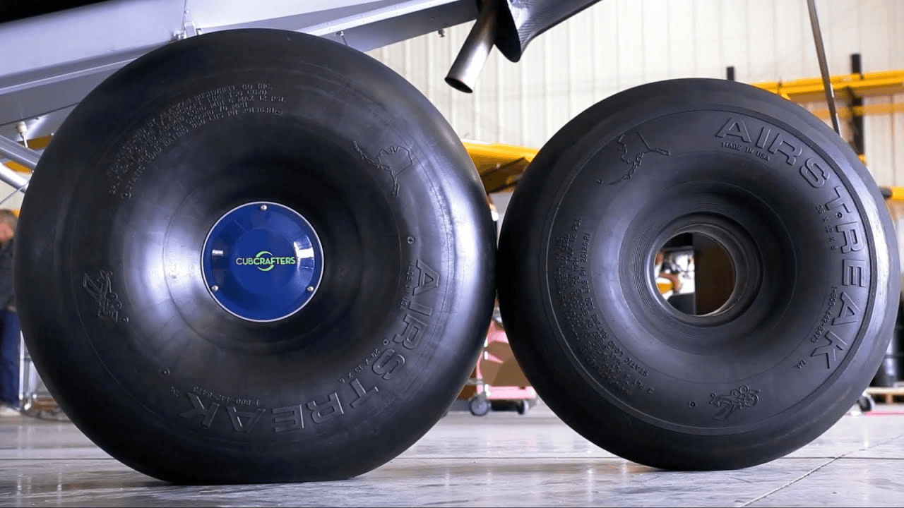

Понятно, что хвостовая опора на взлёте-посадке очень проигрывает по комфорту, но у нас аэродромов - раз,два и обчёлся))). А красивых мест, куда хочется летать очень много (летом реки с галечными косами, как на Аляске, озера с такими же берегами, зимой глубокие снега). Хочется получить этакий бушплэйн, которому по зубам будет приземлиться на суровую местность.
А22 на бушвилзах куда уж бушплейн..когда на передней опоре стоит колесо такого размера она ни коим образом не ограничивает проходимость

Первое - это возможность эксплуатации на глубоком нежном покрове. Второе - максимальное отделение винта от земли.

Тот же крафтер сейчас, сделал опцию установки носовой опоры. Т.е сделал самолет максимально универсальным. Если самолет первый и опыта не много - ставь носовую опору, тренируйся, привыкай к самолету а дальше... хочешь - убирай и эксплуатируюй хвостовую, в зависимости от местности и инфраструктуры региона обитания. Не думаю, что Аэропракту не по силам притворить такую же универсальность в жизнь. ИМХО

И недостатки носовой опоры для эксплуатации на неподготовленных площадках по большому счету объективно не доказаны. И твинноттеры и цессны с большими колесами вполне себе по бушам летают. Есть подозрение что преимущества носовой опоры в виде более простого управления компенсируют ее недостатки и здесь. Из объективного недостатка пожалуй только больший вес трёх опорного шасси.
