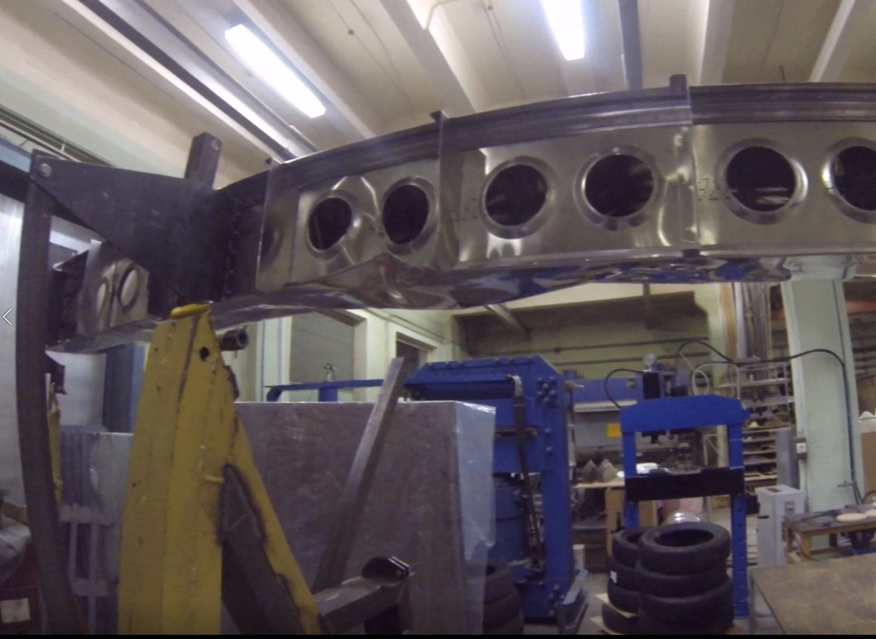

Юрий Владимирович, у вас полка лонжерона выполнена из гнутого листа?
Это пример неудачной работы конструтора

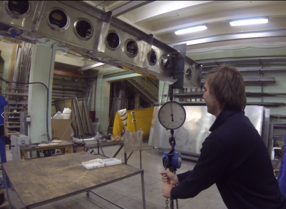

Можно только порадоваться результату вашей работы. А полки из какого сплава гнете?Этому узлу проблема с усталостью не грозит - он всегда работает на сжатие при положительной перегрузке. Вообще, лонжерон А-32 где полки набираются из гнутых из алюминиевого листа профилей, я без лишней скромности считаю лучшим в мире, для покосного самолета. Он технологичен и необычайно легок, по причине оптимального распределения материала. Нам удалось отработать геометрию гнутого профиля, который имеет критические напряжения местной потери устойчивости 27 кг/мм. кв. И это не просто расчеты. Тонкостенную конструкцию рассчитать крайне сложно. Все сечения лонжерона доводились до разрушения на специально разработанном отсеке крыла для статиспытаний. Поэтому мы знаем предельные изгибающие моменты этих сечений не по расчетам, а на практике.
2024Т3Можно только порадоваться результату вашей работы. А полки из какого сплава гнете?

Как раз такое решение в РАЗЫ удачнее, чем развалившийся узел подкоса. И предлагаемое спрямление не лишнее. Вы не учитываете, что нагрузка на узел не приходит строго под одним углом, по прямой. В реальной эксплуатации она может иметь весьма различное направление. При этом возникает момент относительно одного из болтов, который парируется другими болтами разнесёнными в плоскости. Особенно при отрицательных нагрузках. Карданчик, который всегда применяется на самолетах Гидроплана в узле подкоса, очень здорово разгружает узел при грубых посадках.Нет... Это пример не знания конструкции и распределения в ней нагрузок... "критиками"...
Полагаю, что нижний болт - избыточен. По условиям нагружения, можно было бы обойтись и без него, но то, что он есть - это правильно.
Не так ли ?
Самое критическое место этого узла - верхнее и нижнее ребро по диаметру ШСа.
А где тут дефект?Вообще-то правильно, если необходимые доработки по исправлению конструктивно-производственных дефектов выполняются производителем и за его счёт.
Подробнее, пожалуйста-где/когда на А-32 "сложились крылья"(крыло, вообще-то у самолета одно))Это слова... А в жизни - крылья сложились... (((
Нет там никакого компромиса. Там есть условия работы, которые именно такой кронштейн и выполняет. Т.е. делать деталь прочнее для данного типа ЛА, нет никакого смысла. А значит, отсутствует компромисс. Отсюда, вопрос с модернизацией отсутствует совершенно.Ясно , компромисс. Честно говоря такого рода компромиссы и весьма нагруженный элемент и наверняка это как то стоит модернизировать что ли.
Ранее писал,что такое решение с кронштейном это ошибка конструктора. Сейчас понимаю- был не прав. Это Ошибка того кто неопытного "конструтора" принял на работу и поручил выполнять отвественную работу.Нет там никакого компромиса. Там есть условия работы, которые именно такой кронштейн и выполняет. Т.е. делать деталь прочнее для данного типа ЛА, нет никакого смысла. А значит, отсутствует компромисс. Отсюда, вопрос с модернизацией отсутствует совершенно.
