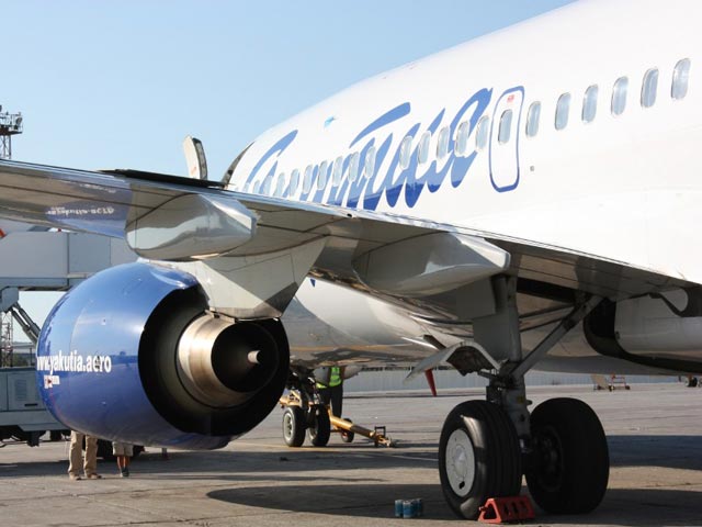

Итак, на авиалайнерах применяют второй метод, «по-крабьи». Олег, командир пассажирского самолёта, ниже подробно расписал как именно это происходит и почему используется именно этот метод.
Когда в следующий вам доведётся лететь на лайнере, и если на посадке будет боковой ветер, можете со знанием дела обратить внимание на то, как ваш пилот будет сажать машину.
