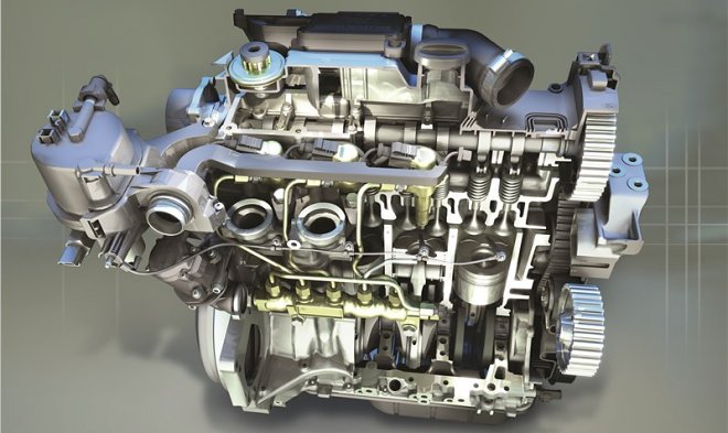

Вот попалась интересная статейка по ротаксам: модификации, что из чего производят и пр. Ознакомится полезно тем, кто ищет альтернативу авиаротаксам.
Они действительно неплохо шагнули по пути технологичности. Есть движки для катеров - 300 л.с. при 91 кг веса.
Как делают двигатели ротакс (avtika.ru)
Вот их не авиационные движки
Rotax Powertrains
Почти у всех ротаксов, присоединительные размеры под редуктор или вариатор одинаковые.
