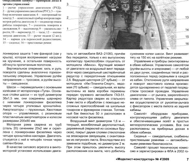

подскажите каки двигатели от автомабилий можно ставить на самолет и какие нужны переделки
В апрельском номере Моделист-Конструктор этого года есть статья о самолете отечественном, с двигателем автомобильным отечественным, в котором ничего не переделавалось. С 2002 года двигатель отработал 500 часов (2000 посадок) и как утверждает создатель самолета, при вскрытие двигателя - износа не видно.

Пожалуйста, у меня нет доступа к этому журналу, расскажите подробнее/!/, о каком самолете и моторе, редукторе идет речь, если есть фото.!? Зарание благодарю.!
Так я о том и говорил, у меня на химке пневмоходе такой двигатель отработал 1000часов, на зеркале цилиндров ещё следы хона видны, движок постоянно работал на оборотах 4500-6500, ниже потому что не упрёт пневму. Да подносились сальники КВ начали потеть, вот все проблеммы
А куда еще подробней? Как рассказывал мне владелец сего пепелаца, двигатель он приобрел в магазине из того что было, в том же магазине подобрал шестерни с нужной редукцией. Корпус редуктора сделал сам. Редуктор крепится к двигателю через переходную плиту. Сетовал на вес двигателя, но радовался его надежности и цене.

маловато тут про движок.. из МК №4 за 2009
