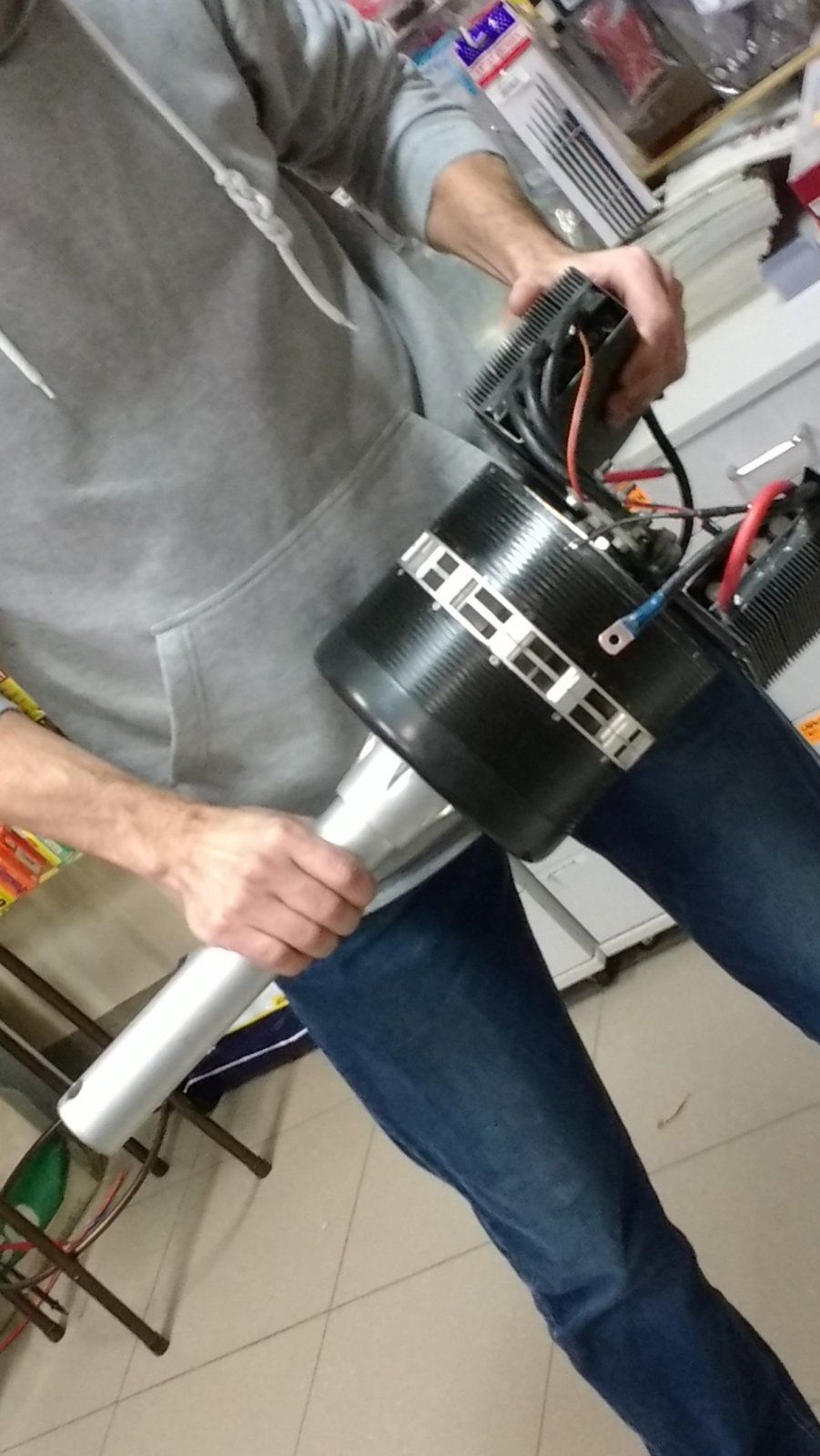

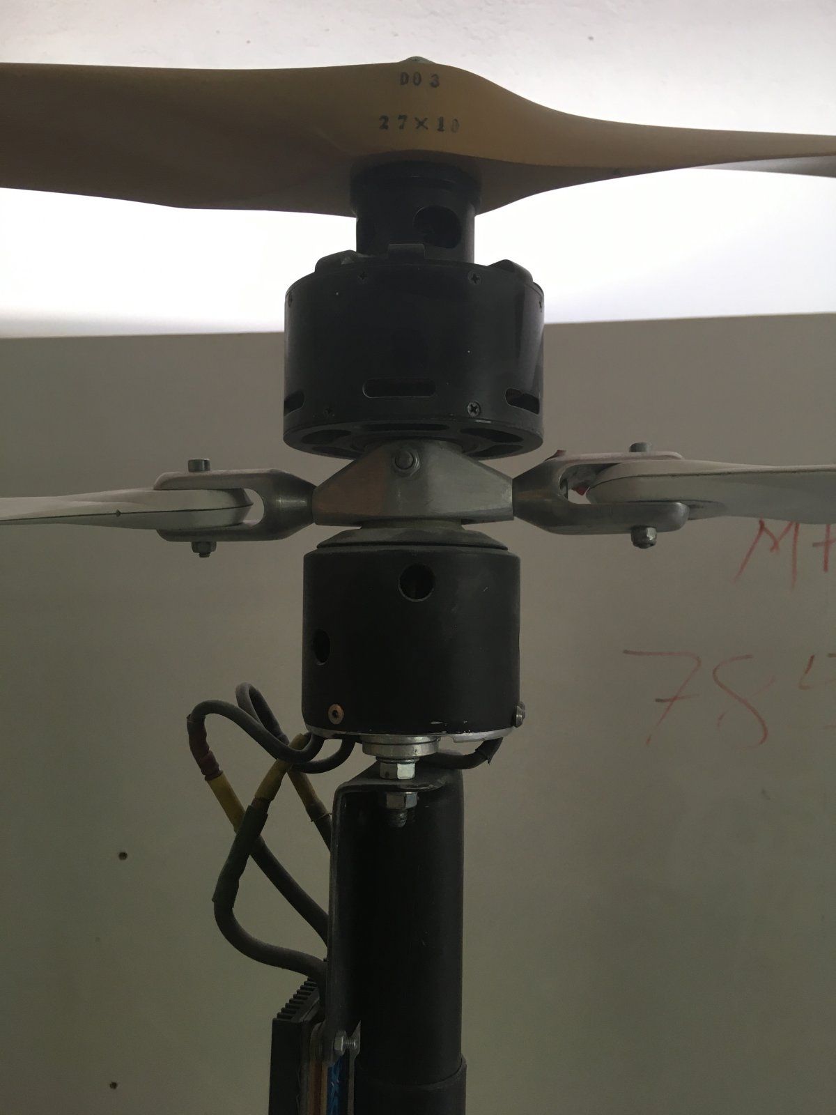

=не только подумали,а даже сделали=подкрутка большого ротора БЕЗ
Реактивного Момента=

-а Вы присмотрелись нашей модели ?
=не только может быть,но естьм !!!
(960 Вт =14 кГс тяги, Реактивный момент =0 ,точнее=моменту сопротивления подшипника и скользящих контактов )
-вариант побольше=80 кВт=
