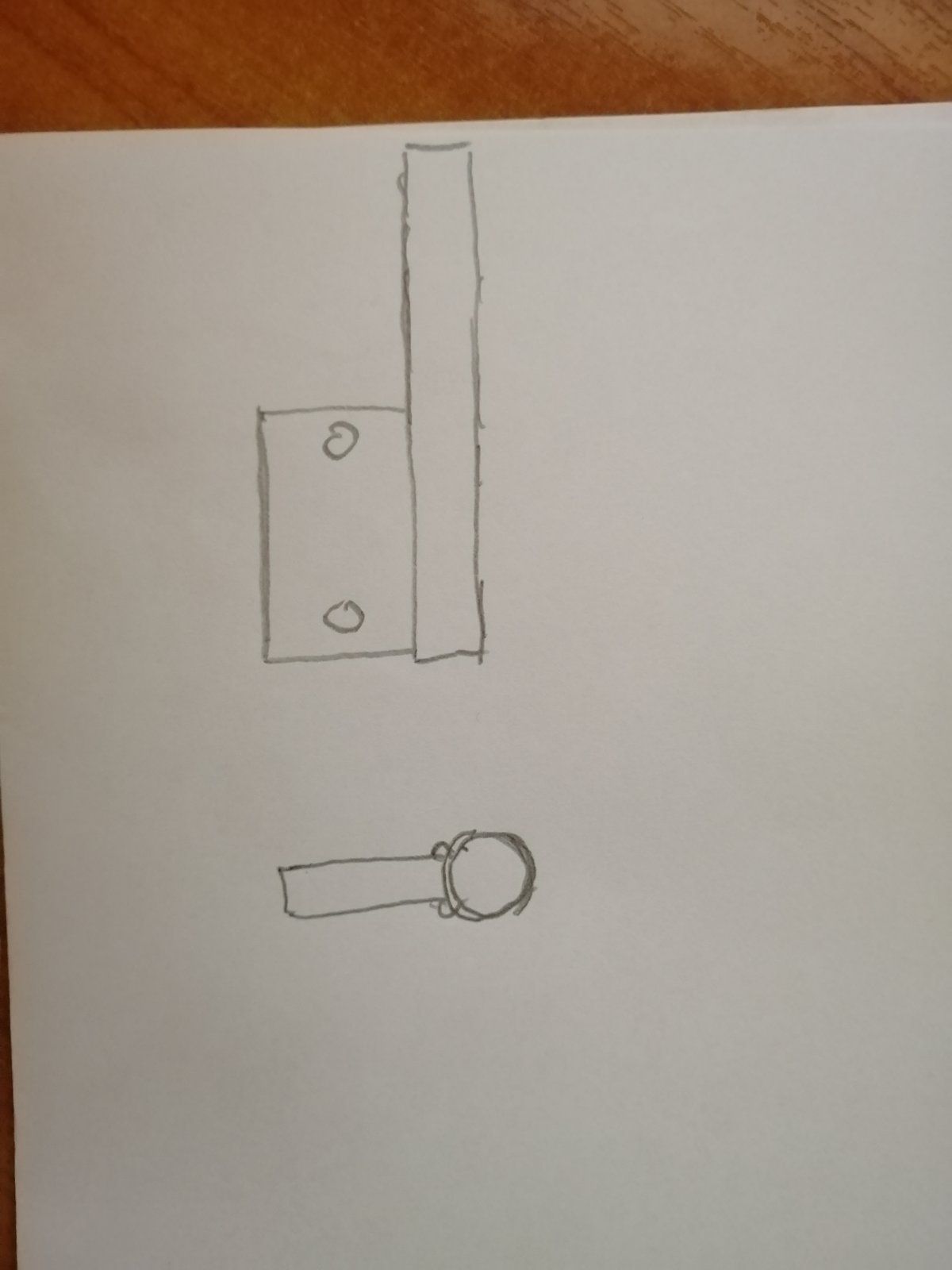

Кстати, вместо штырей можно поставить снизу U - образную вилку на небольшом расстоянии от ведущего шкива. Тогда прослабленный ремень будет опускаться в эту "канавку" и вообще никак не контачить с вращающимся шкивом. А при натяжении он будет точно входить на шкив.
Вилку лучше сгибать из куска листовой стали, или сделать две вилки, чтобы ремень не мог перекоситься поперёк.

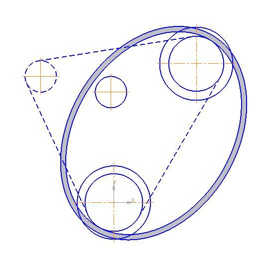

Спасибо всем за советы! Но Вы не учитываете, что ремень довольно жесткий и при ослаблении натяжки, просто стремиться принять исходную форму окружности и ни в какие вилки не полезет опускаться. См. рис. С ограничительными роликами -штырями - будет лучше, но на существующей конструкции их не к чему крепить, все висит в воздухе и места нет. Пока решили сделать новые шкивы с высокими буртиками, с ними можно больше ослабить ремень и будет меньше тереться об профиль шкива.
Так там усилие мизерь. Хоть из 6мм трубки или прутка алюминевого согните.

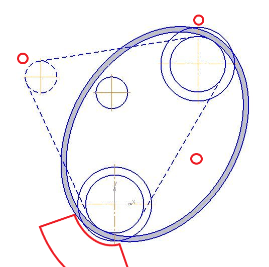

Спасибо! Попробуем штыри около ведущего шкива поставить, вместе с тормозом ремня, предложенным Orca, наверное остановит вращение ремня.

Неужели многоручьевой такой же "жёсткий" как и обычный ? Или это из-за его малого диаметра в вашем случае ? Фактически получается, что у вас некую роль упомянутой U-образной вилки будут выполнять более высокие буртики шкива, только небольшое трение с боков останется. Может и тормоз не понадобится.
И ещё, если поставить два штыря - один снаружи напротив отжимающего ролика и на одном рычаге с ним на расстоянии, немного бОльшем толщины ремня, чтобы ремень не мог от него отойти на большое расстояние, а второй снаружи со стороны неподжимаемой ветви ремня , дабы она тоже не могла отходить далеко , то тогда при ослаблении натяжения ремня он никак не сможет распрямиться в упомянутое кольцо/эллипс, показанное на эскизе, а при отключении раскрутки будет принудительно сжат с боков штырями ( можно и сверху рядом с ведомым шкивом поставить третий штырь для исключения подъёма ремня вверх, а только вниз ) и будет иметь форму вытянутого овала, тем самым возвращается возможность использовать U-образную вилку, вернее радиусный U-жёлоб. На штыри можно одеть и шарикоподшипники/ролики, чтобы вообще не было никакого сухого трения резины по штырям .

Посмотрели сегодня, штыри ставить некуда, слишком сложно. При роторе на тормозе ремень при работе двигателя на холостых вращается около 1 оборот за 5 сек., что предотвращает его износ в одном месте об шкив. Все оставляем по старому, усложнять не будем.
Там что нет никаких штатных крепёжных болтов или гаек, которыми можно закрепить любую фигурную, вырезанную на лазере стальную или алюминиевую пластину с отверстиями под шпильки или резьбовые заклёпки в нужных местах ? Стальную можно и красиво согнуть на гибке как угодно под любыми углами. Да ни в жисть не поверю 🙂 На любом моторе тыщща нужных и "ненужных" дырдочек, отверстий в смысле.
