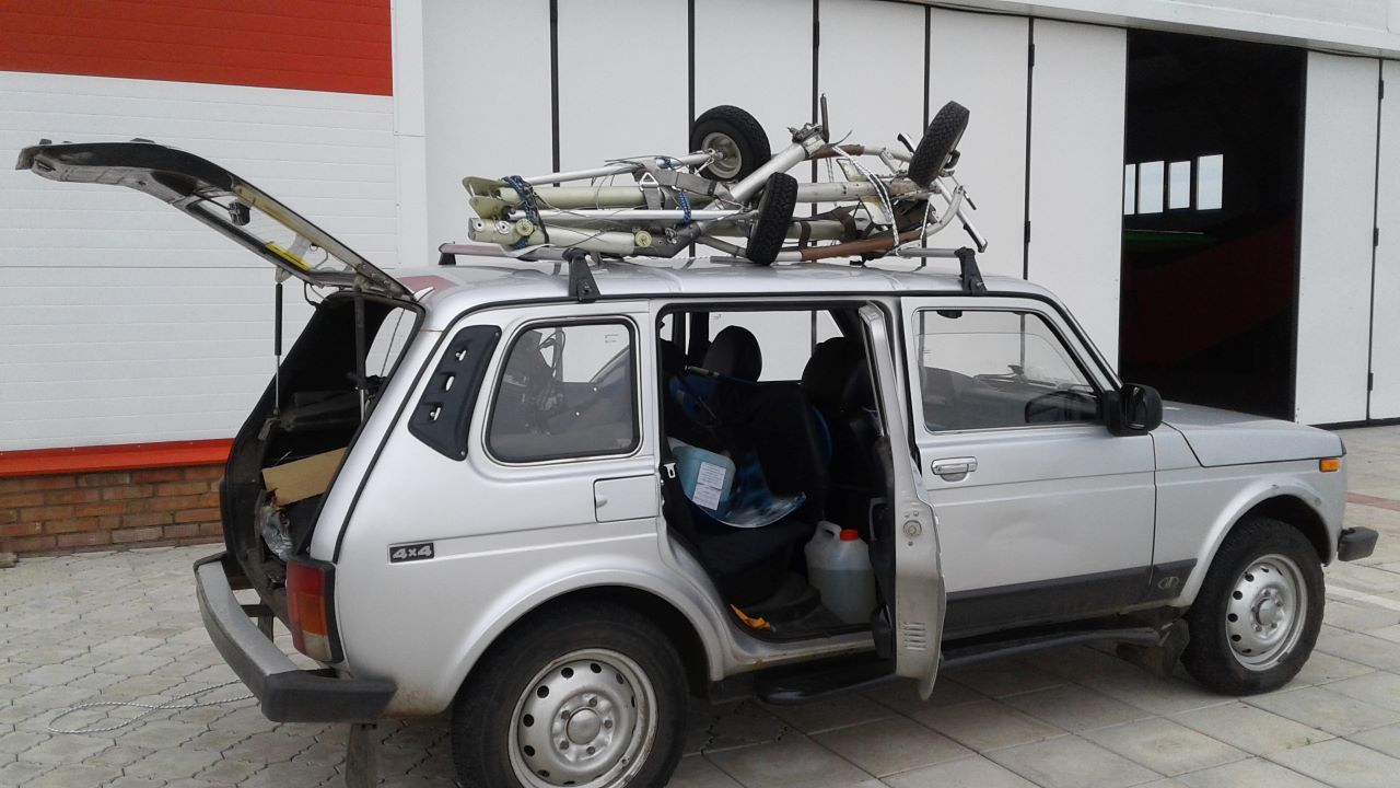

Здравствуйте. Технические решения интересны, нравится подход и результат. Думаю не только мне интересно на сколько трудоёмко и быстро автожир может готовится из транспортного (с возможностью перевозить по ДОП , хранения и т.п.) в лётное состояние. Какие транспортировочные габариты получаются? Возможно ли проводить эти работы одному человеку и т.п.?
Задача возможности быстрой сборки изначально не ставилась. После изготовления автожир был привезен из мастерской на аэродром на пятидверной Ниве без прицепа и собран за пару часов. См. фото. Т.е. тележка и лопасти на багажнике, мотоустановка, хвост и обтекатель внутри салона. При наличии прицепа, как обычно автожиры возят, все упростится. При наличии полиспаста с веревкой в ангаре, сборку мотоустановки легко выполнить одному. Без полиспаста лучше с помощником.
Спасибо за ответ. Понятно, что желательно хранение полёты в одном месте. Интересна именно перевозка к месту старта, выезд на полёты вечером, в выходной... Например необходимость и возможность снять (сложить) лопасти, сильно ли высок с мачтой, возможно ли везти на прицепе ...и т.д.
Если везти на прицепе, то подстыковать хвост (два болта и две защелки на тросах)- 5мин, навесить вдвоем лопасти без табуретки (6 болтов) - еще 10 мин. Габарит в сборе по высоте -2,2м, навеска лопастей - на высоте 2,0м. Если площадка с дорожкой - 50м для полетов недалеко, 1 км можно доехать от дома своим ходом с винтом по дороге, лопасти стоят на тормозе вдоль фюзеляжа, габарит по шасси - 1760мм.
