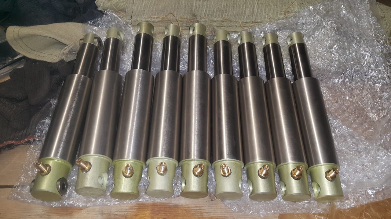

Решили попробовать сделать классическую пирамиду с пневмогидравлическими аммортизаторами ижевского производства (см.фото из раздела торговля) для надежности вертикальной посадки с зависанием. О результатах сообщим. Естественно, после испытаний шасси на сброс не должно быть остаточных деформаций конструкции, если такое появится - меняем на усиленный элемент.

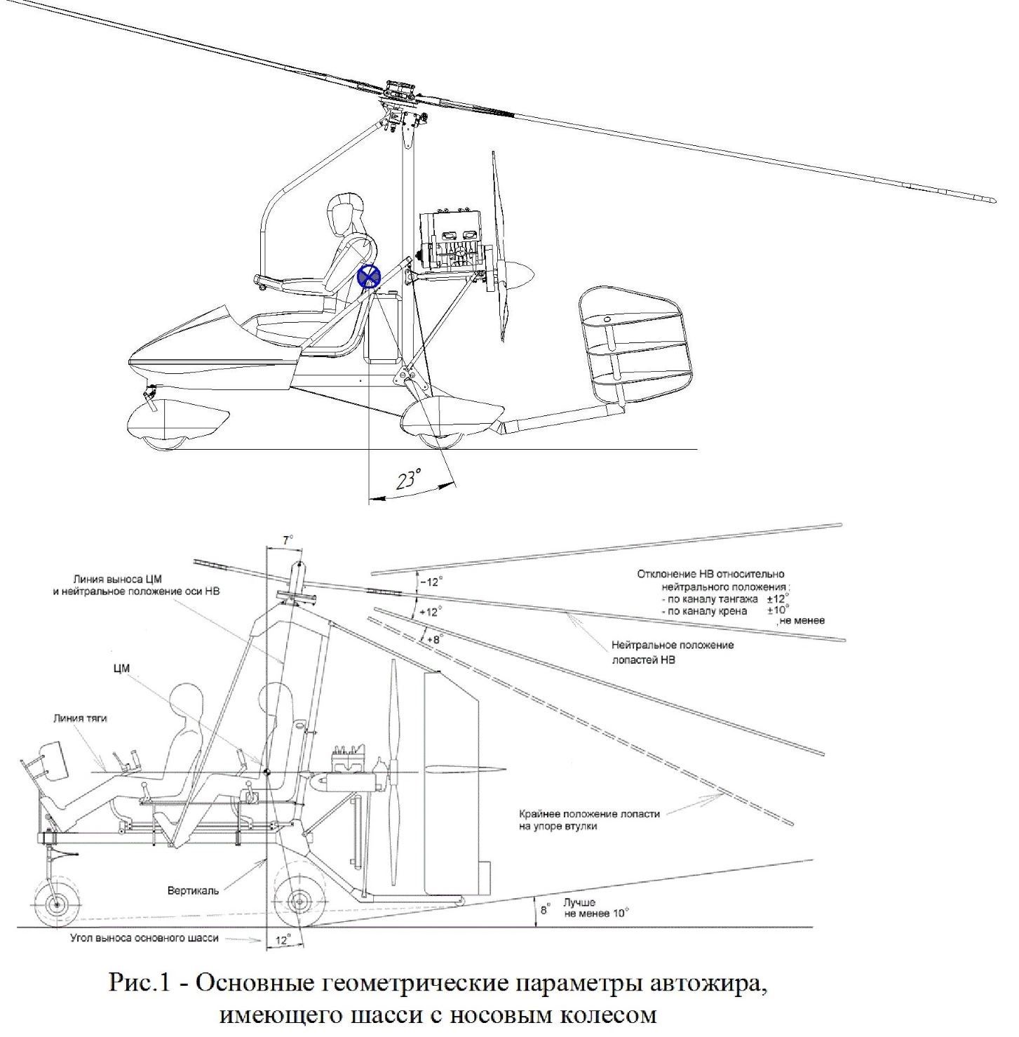

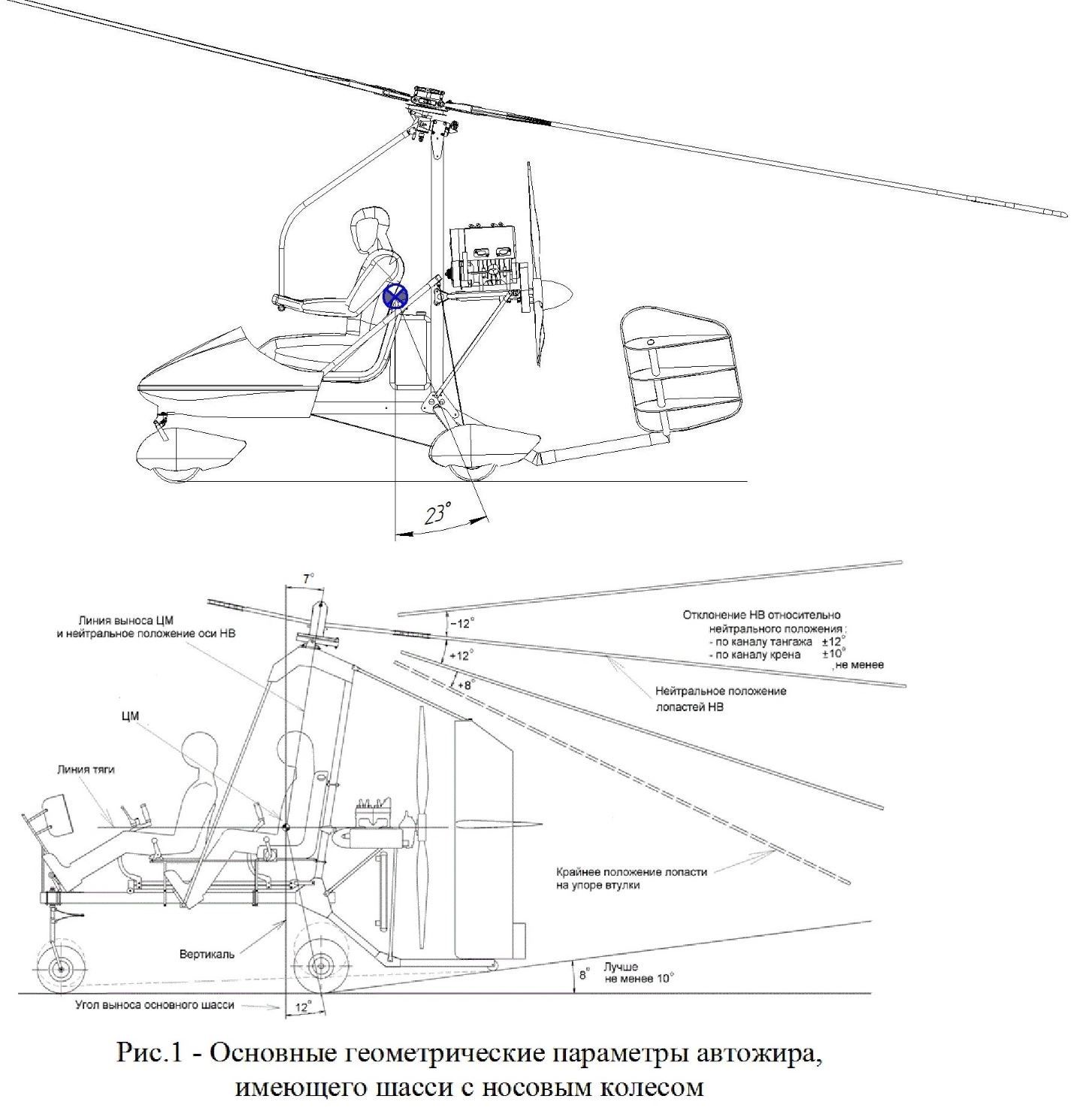

При стандартном выносе основного шасси назад около 12 град. от ц.т. (см. рис.) при докрутке и разбеге необходимо "выработать чувство баланса РУС -РУД ", иначе заденешь ротором хвост и землю.При этом ротор не на упоре назад и режим - не взлетный, что увеличивает разбег до отрыва.
При выносе шасси назад около 23 град. (как на Дрозде) при разбеге ротор ставится на задний упор и с оборотов больше 30% сразу дается взлетный режим, это сокращает разбег и упрощает для новичка взлет, т.к. держишь ручку на упоре и просто ждешь отрыва, без всякой балансировки по тангажу и исчезает проблема зацепить ротором хвост и землю.
Сейчас в связи с установкой амортизаторов на Дрозде, чтобы не устанавливать в соединения ШС-ы, схема шасси получается "классическая" с малым выносом шасси назад. При разбеге видимо будет все по другому, чем раньше. Полетаем, посмотрим, может придется и ШС-ы, или карданчики установить и вернутся к старому привычному выносу шасси назад.
