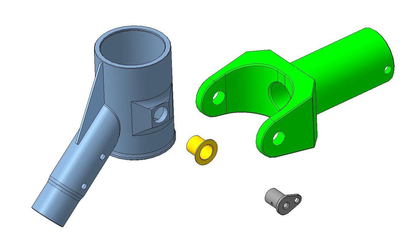

Болт не тонковат для такой конструкции?
Уверен, что нет, все нормально! См. рис. В стальной (синей) ступице с подшипниками диаметр отверстия 16мм, в него вставляется металлофторопластовая втулка 16х14, в дюралевой вилке (зеленая) отверстия 14мм, такой же диаметр имеет стальной палец кардана (серый) с внутренним глухим отверстием М6 под прессмасленку и с фланцем для фиксации от проворота и выпадания с болтом М5. (На зеленой вилке отверстие м5 не показано, рядом с отв.14мм.)

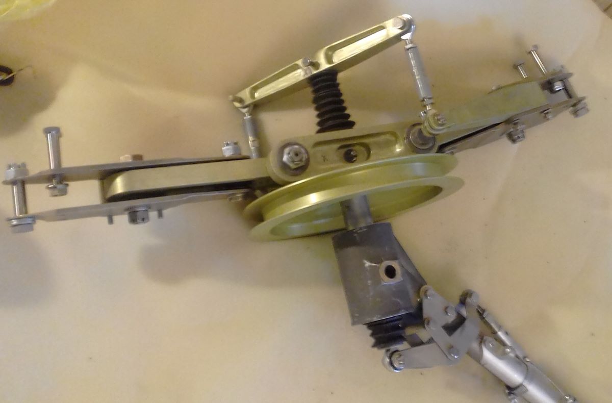

А можно, видео работы общим шагом ротора?
При больших углах атаки ротора, скорость и ротора, и самого аппарата ограничены. Т.е. двигатель не может разогнать автожир, тем самым не может раскрутить ротор. Вы же увеличили угол атаки ротора на скорости и по этому появилась вибрация. Возможно были хлопки. Это и есть предупреждение о флатере. Будьте аккуратнее!!!

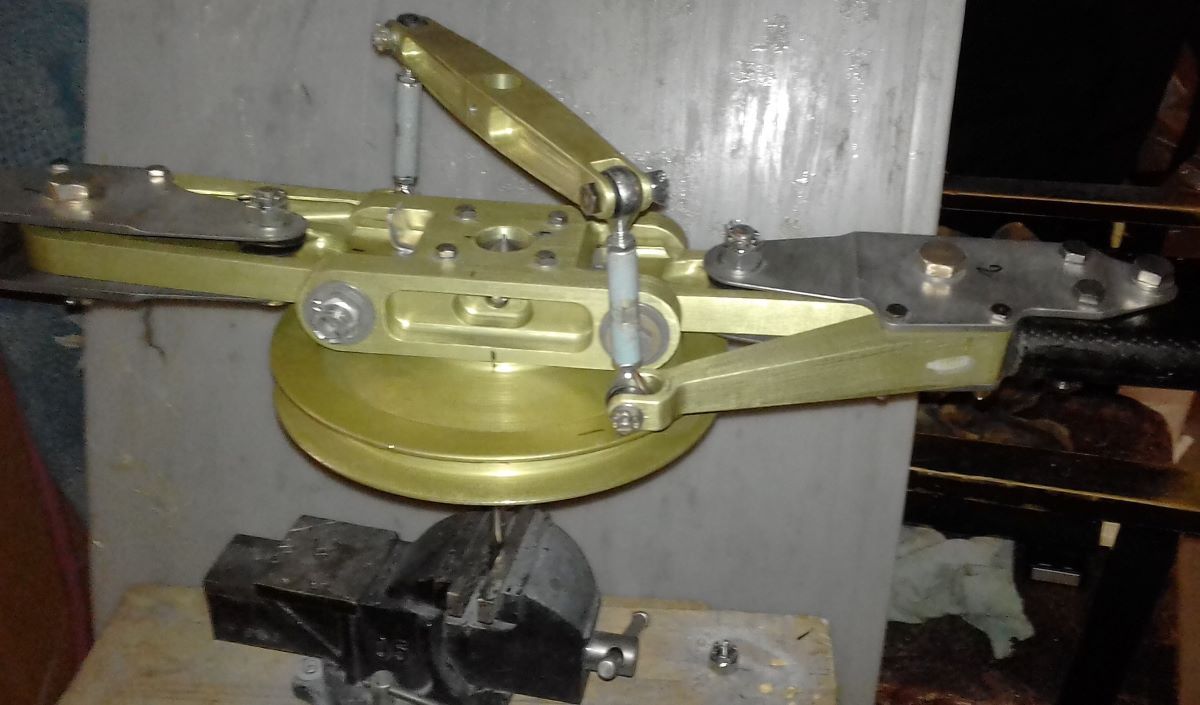

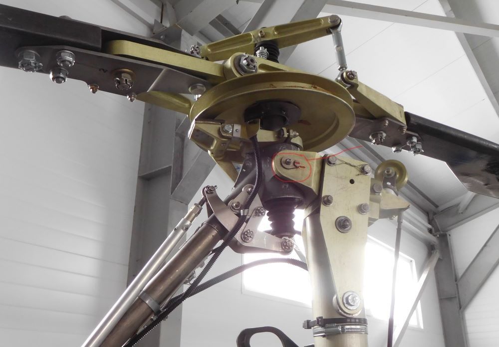

И хотелось бы узнать. Каким образом обеспечена жёсткость хабара при разных углах атаки лопастей?
meteorolog
Видео снимем, при следующей поездке в выходные на аэродром, пока погода не позволяет. Насчет обеспечении жесткости хаба (втулки ротора) не понятен вопрос, уточните его. Втулка (корпус горизонтальных шарниров) жестко сидит на валу ротора. См.фото.
Система управления шагом фиксируется стопором на ручке управления.
Вы неправильно поняли сообщение 118. В полете увеличивали не угол атаки ротора, а шаг ротора, т.е. угол атаки лопастей, что приводит к срыву потока на роторе в комлях лопастей и появляются сильная тряска. Угол атаки ротора при этом не менялся, скорее наоборот уменьшился. При увеличении общего шага аэродинамическое качество ротора повышается, угол атаки всего ротора соответственно уменьшается, но до начала срыва. Это хорошо видно в полете на разном шаге на постоянной скорости, при уменьшении шага обороты ротора растут и для поддержания горизонтального полета требуется добавить газ двигателя. Т.е. при одном и том же положении ручки управления при увеличении шага скороподъемность (до срыва) начинает расти. Если подробнее -см. график качества на авторотации- 2.111 стр.198 из 1-тома М.Л.Миля.

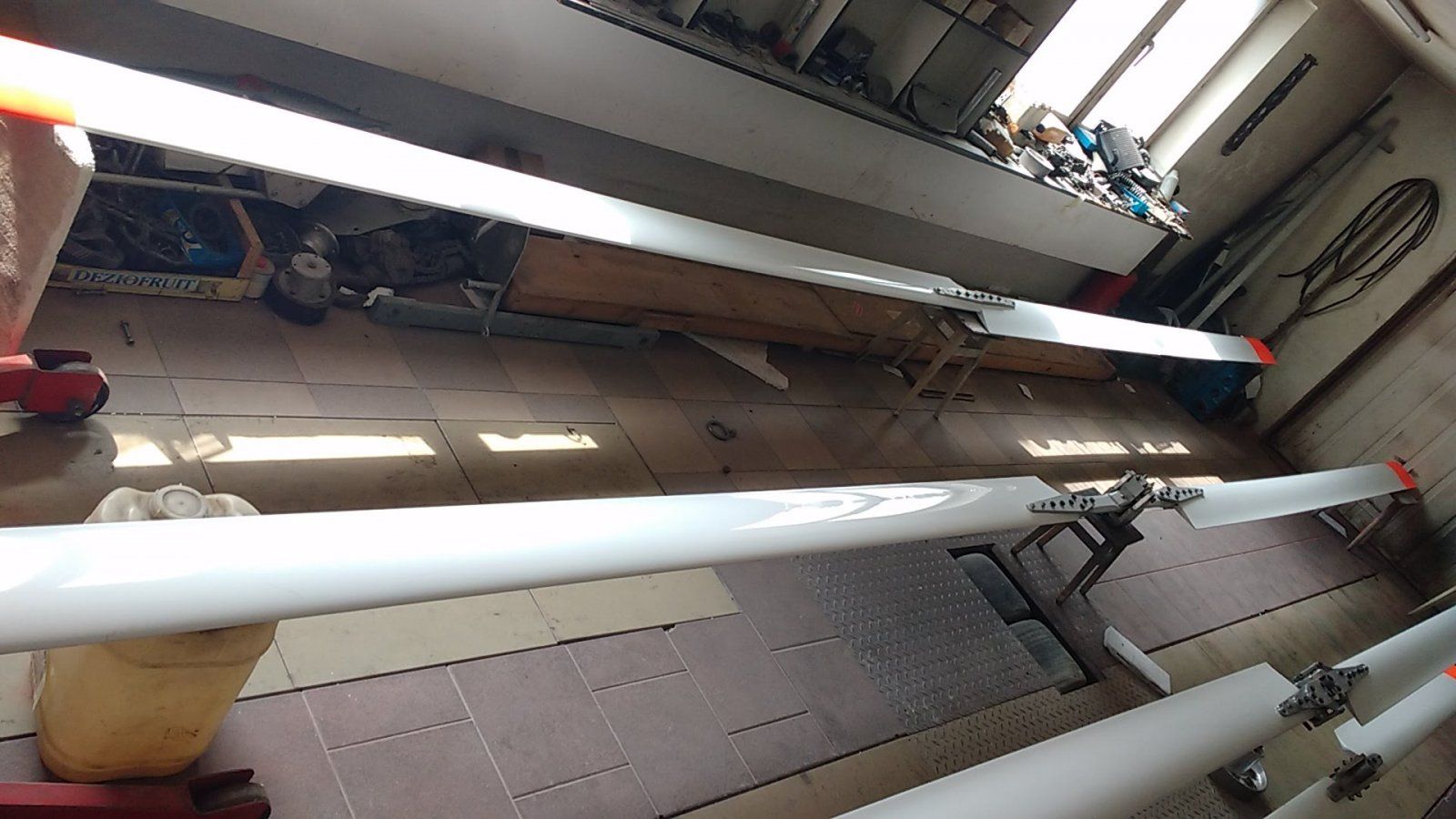

Флаттер возникает на экструдерных лопастях из-за невозможности конструктивно обеспечить эффективную центровку не более 24%. На какой-то ветке РУС показывал элемент своего профиля с залитым свинцом носиком на «ножах» и хвалился, что центровка получилось 25%. Т.е. нужно залить весь носик профиля по длине свинцом и тогда будет всего лишь 25% физическая центровка, какой будет вес лопасти при этом - умолчим.
А у наших пластиковых лопастей - физическая (если всю лопасть поставить на иголку) -25%, точно на оси осевого шарнира и по ц.д. профиля NACA-23012, что дает отсутствие усилия на ручке шага при его изменении. Эффективная (рассчитанная по формуле) у наших лопастей – 23,8%. Физическая же центровка концевого элемента лопасти с грузом -16,5%, что не достижимо на экструдерных лопастях.
Поэтому Вы правильно опасаетесь флаттера на экструдерных лопастях, он всегда будет при достижении определенной скорости и определяется жесткостью заделки лопасти на кручение на хабе. При эффективной центровке менее 24% флаттер не возникает ни при какой скорости.

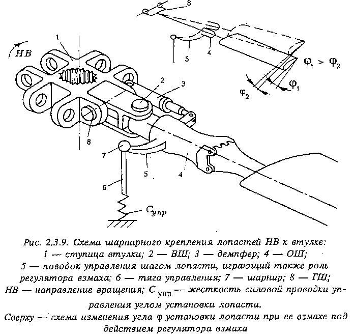

Интересно, Вы действительно считаете, что головка несущего винта не должна иметь вертикальных шарниров ?
Конструкторы зря их устанавливают
? Может Вы знаете как долго "Дрозд" будет летать до поломки ротора?
Этот вопрос Вам нужно переадресовать вашим конструкторам автожиров. 🙂 Я, как и авиаинженеры, считаю, что на сверхлегких и легких можно обойтись без вертикальных шарниров. Действительно из-за кориолисовых сил в лопастях и втулках возникают нагрузки в плоскости вращения, причем независимо от расположения горизонтальных шарниров - общий или разнесенный, нагрузки одинаковы от кориолиса и замыкаются на втулке несущего винта. При разнесенных ГШ дополнительно нагружаются шарниры, но по сравнению с центробежкой - это мизер. В свое время на вертолете Роторфлай делали тензометрию в полете. Момент в плоскости вращения в комлях лопастей в два раза превышал момент в плоскости взмаха. Но т.к. лопасть шире в плоскости вращения, чем в пл. взмаха, реальные напряжения небольшие. При установке ВШ необходимо вдобавок ставить демпферы ВШ, для исключения земного резонанса, а это уже огород добавочный. Поэтому обычно все усиливают комель двухлопастного и обходятся без ВШ. В Дагестане, например двухместный самодельный вертолет успешно летает на трехлопастном винте без ВШ с обрезанными лопастями от Ка-26.
Весной, надеюсь наклеим тензодатчики на Дрозд и сделаем тензометрию в полете несущей системы, тогда реальный ресурс понятен будет, на углепластиковых наших лопастях, думаю даже слишком большой будет.🙂
