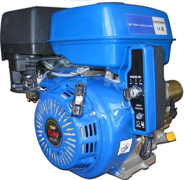

Вопрос к спецам по движкам:- до какого веса реально "обсосать" вес и без кардинального "хирургического" вмешательства до какой "мощи" можно разогнать сие изделие?
http://www.katamarans.ru/engines/190FDR.html
20кг. вес и 20- 22л.с. было бы почти идеально... Насколько реальная задача? :craZy

Поищите другой мотор.С данным агрегатом на 13 сил ничего сделать невозможно.Или переделки в несколько раз перекроют расходы по преобретению.В общем-потеря времени.
Снизить вес без хирургического вмешательства не получится наверное никак (максимум килограма 2), а с вмешательством разве что применив облегчённый маховик (прийдётся сделать самостоятельно), на фирмах занимающихся тюнингом картов они продаются, но это там, а у нас?? Ролик применения подобного двигателя на параплане, но сколько он выдаёт неизвестно:

Ну чтож, попробую получить критику знатоков следующими своими грубыми прикидами...
Вес- долой электростартер (-2 кг.), долой цепной редуктор и установка клиноременного (-4кг, но +2, итого -2кг.) Долой глушитель (-1,5кг.) Долой воздушный фильтр и установка спортивного (-0,5кг.) На замене маховика на дюралевый надеюсь выиграть немало... (-3кг.) Ну и поиграться фрезой на картере (сколько выйдет) Итого 9! кг. можно скинуть как минимум (желательно больше). Да, еще долой стальной бензобак и установка вибрационного бензонасоса... тоже килограмм, другой....
По мощности-
Долой ограничитель оборотов (чтоб докрутить до 4500 примерно). Долой прокладку под голову, и вместо 92 использовать 95 бензин...  Думаю +2л.с. Сброс глушителя тоже + 1,5 л.с. Отполировать впускные и выпускные каналы ( +0,5 л.с.) Замена фильтра тоже +0,5 л.с. Ну и еще "кобылки"  +1,5 за счет увеличения сечения жиклера % на 15, и установкой более раннего градуса на 3 зажигания и установкой более тугих пружин  клапанов...
Итого 22кг. и 20л.с. А надо наоборот... 20 кг и 22л.с. 🙁
Кто из знающих разгромит пикиды или что посоветует?
Ему ещё карбюратор заменить не мешало бы, родной карб говорят плохо кормит эти движки и весьма неадекватно реагирует на газ(вплоть до того что глохнет при резкой подаче\сбросе газа)

можно повышать степень сжатия до 13-14 : 1 , а то и выше. а это дополнительные лошади.
либо сделать более ранний УОЗ - тоже КПД вырастет.
плюс перегреть двигатель или спалить клапана на этом топливе гораздо сложнее.

Владимир, думаю что вы в правильном направлении идёте. Только картер я не сталбы трогать. На счёт облегчения, на двигателе этой кубатуры стоит дополнительно в картере балансировочныё вал. На двигателях меньшей кубатуры его нет, а он тоже имеет вес. Можно попробовать его убрать и посмотреть что получится. Насколько возрастут вибрации?
Вы ещё забыли убрать датчик уровня масла в картере он тоже что-то весит.

Думаю, что использовать спирт в качестве топлива или топливо Е85 создаст только лишние проблемы или вообще поставит точьку на эксплуатации мотора. Такая экзотика имеется наверное только в пределах МКАД.
Спасибо! Про датчик уровня масла я помню, просто не написал... Он не только что то весит, но на парамоторе может быть просто ОПАСНЫМ! (в самый неподходящий момент заглушит движок из за болтанки... :-/) Ну а балансировочный вал- это МЫСЛЬ!!! Я об этом даже не подумал... Хотя это уже значительная "хирургия" в моем понимании, надо будет пожалуй очень кропотливо балансировать детали Ц.П.Г. А вообще за правильную мысль++++++++++++!!! :craZy
