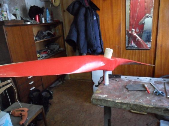

Делаем деревянный винт.
Положение винта без грузиков.
    40,1 КБ · Просмотры: 141
За  мою  не очень  большую  практику  я  изготовил  массу  хороших  и  не очень  удачных  движетелей.  И  пришел  я  к  такому  выводу, что  для  достижения  максимального  эффекта  от  винта  его  просто  необходимо  подбирать  под  каждые  условия  эксплуатации.  Это  и  погодные  условия,  это  выработка  двигателя,  качество  смесеобразования  и  наконец  само  качество  самолета ,его  несущих  поверхностей.  В  связи  с этим   не  принимаю  утверждения  что  ВФШ  это  все  легко .  Переставной  винт  -  я воспринимаю  как  значительное  облегчение  настройки  самолета  и  лишь  сожалею,что  он  еще  значительно  облегчает  наш  карман.
Вытачиваю оправку с выступающим центром, центр опирается на плоскость. Изменяя высоту точки опоры можно добиться большой чувствительнос
Хороший способ,по-моему! 🙂

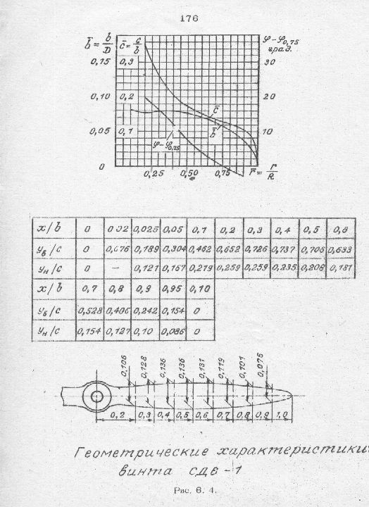

Денис, спасибо тебе за ответ и внимание. С прошлого года я на пенсии,30 лет назад создал и руководил клубом НТТМ"драндулет" в Карелии,в г.Суоярви. мне понравилась  идея" Arup"Хофмана и Шнайдера,а характеристики поразили.То что мог себе позволить "БОК-5" при 100л.с.Эруп выполнял на апозите "BMV".Я взял сегодняшний аналог,Ирбитский"Урал".Подглядел на форуме рекомендованый профиль с плавным сваливанием и самостоятельно рассчитал крыло.Технология не беспокоит,чего не могу сказать о расчёте пропеллера.Это для меня не по силам,а я уж поварьирую параметрами на практике.Но без вашей помощи с теоретическим чертежом мне не потянуть.За раннее спасибо. :-/
На счёт изготовления из фанеры думаю что,лучше использовать шпон и склеивать его с радиальным смещением,именно такую технологию я и выбрал. В Карелии есть возможность подобрать древесину и изготовить шпон. А фанера может и хороша,но на бакелитовой основе.

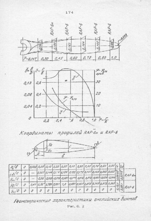

Для banyaoy
    58,7 КБ · Просмотры: 148
    83 КБ · Просмотры: 154
