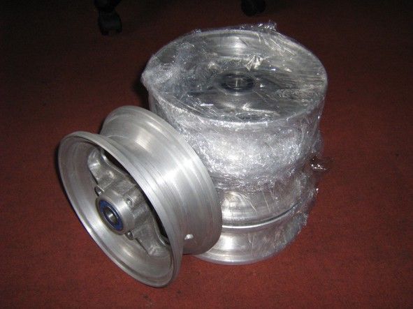

Ответил. Диски пока ушли - ждем новых. Зато появилась 6-слойная европейская резина.
Эти - для солнечной Одессы. Вес с тяжелыми подшипниками и распорной втулкой - 1,6 кг.

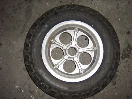

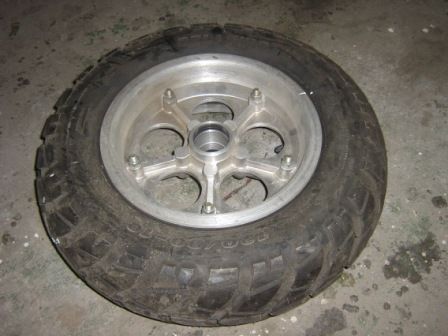

10-дюймовые никому не нужны? Пока они делаются эпизодически, но хотелось бы узнать потребность.

какой вес диска?и цена?На 550кг взлетной массы потянет?Похоже на него подойдут покрышки от мотороллера и минимокика сов. производства?
Вес - не помню. Потяжелее, конечно. Цена - на моем сайте в разделе Комплектующие. На 550 годятся и 8-дюймовые, которые есть в наличии. Да, подойдут.

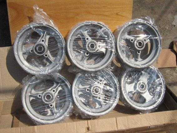

нужны 2 колеса в сборе с супортами. Взлетный вес1000кг.Интерисует наличие и цена.
На днях будут литься по имеющимся заказам. Цена экв. 65 евро.
Успете заказать - сделают и Вам. Они составные, скрепляются болтами.
Владимир,про составные хотелось бы узнать поподробнее...болтами скрепляются две тарелки-ступица крепится отдельно или как то еще?ширина диска,под какую размерность резины льется и из какого металла...благодарю,с уважением.
Льется из алюминия. Точно не отвечу сейчас, но вроде на уровне АЛ-19, не ниже. Льются, потом протачиваются две тарелки, скрепляются болтами. Под 10-дюймовую резину с мотороллера.
