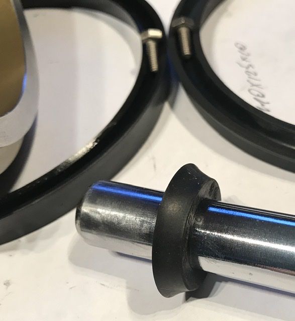

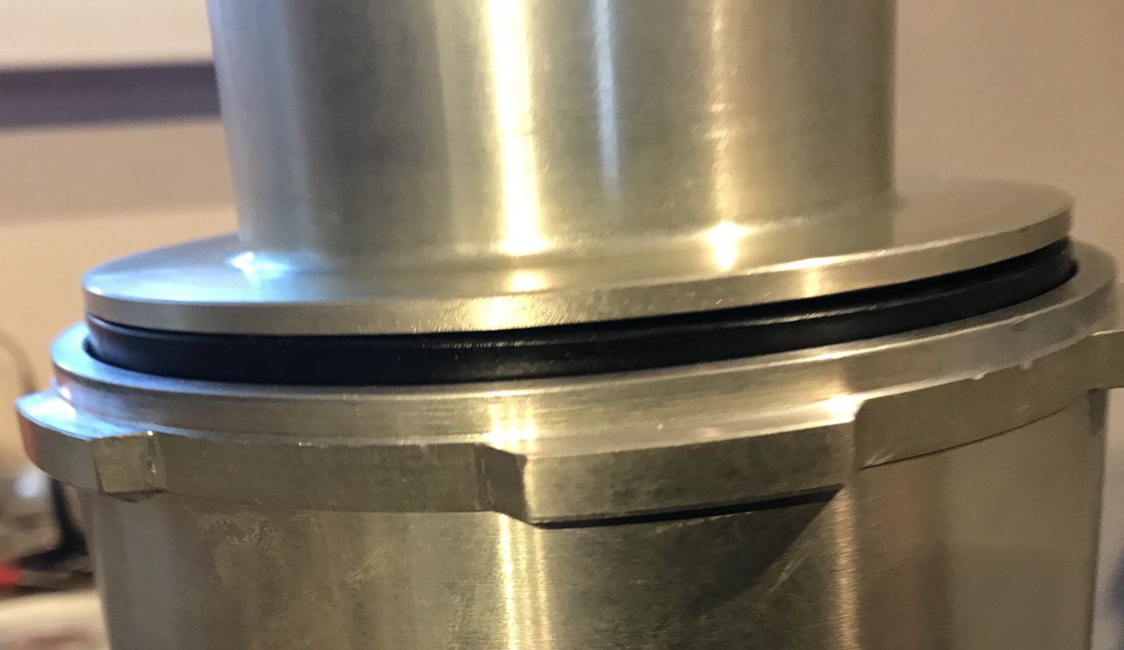

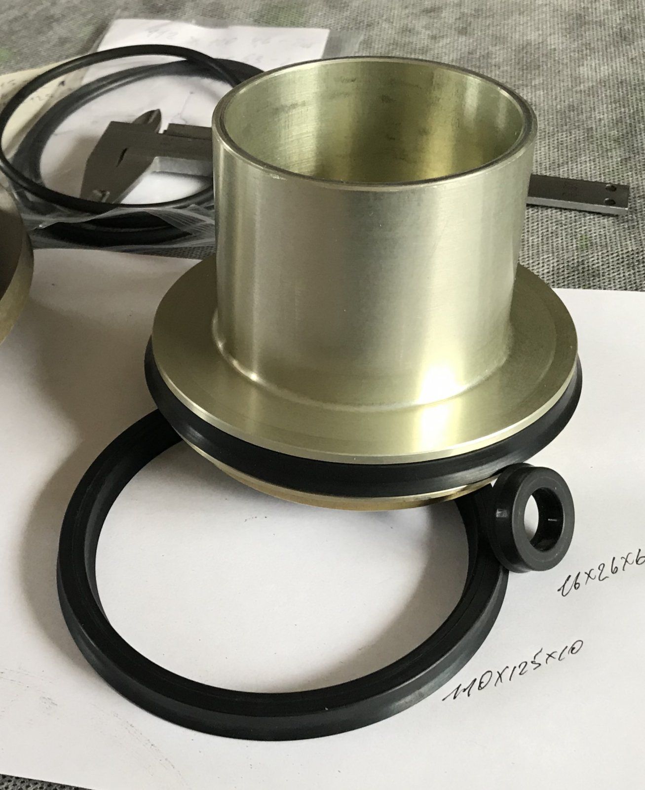

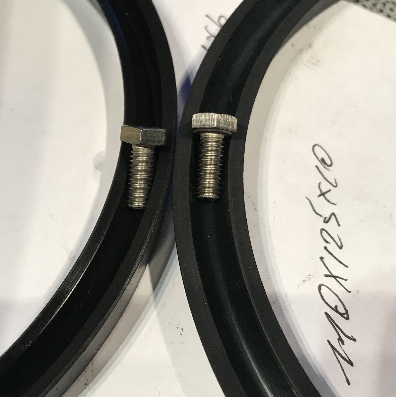

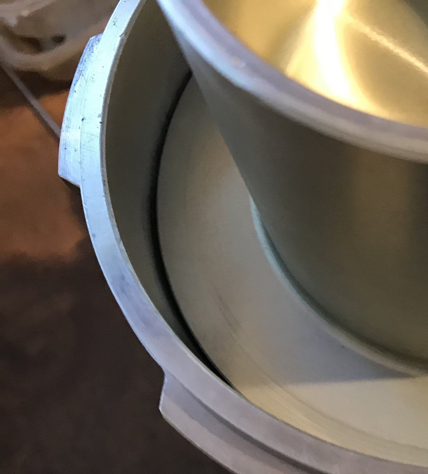

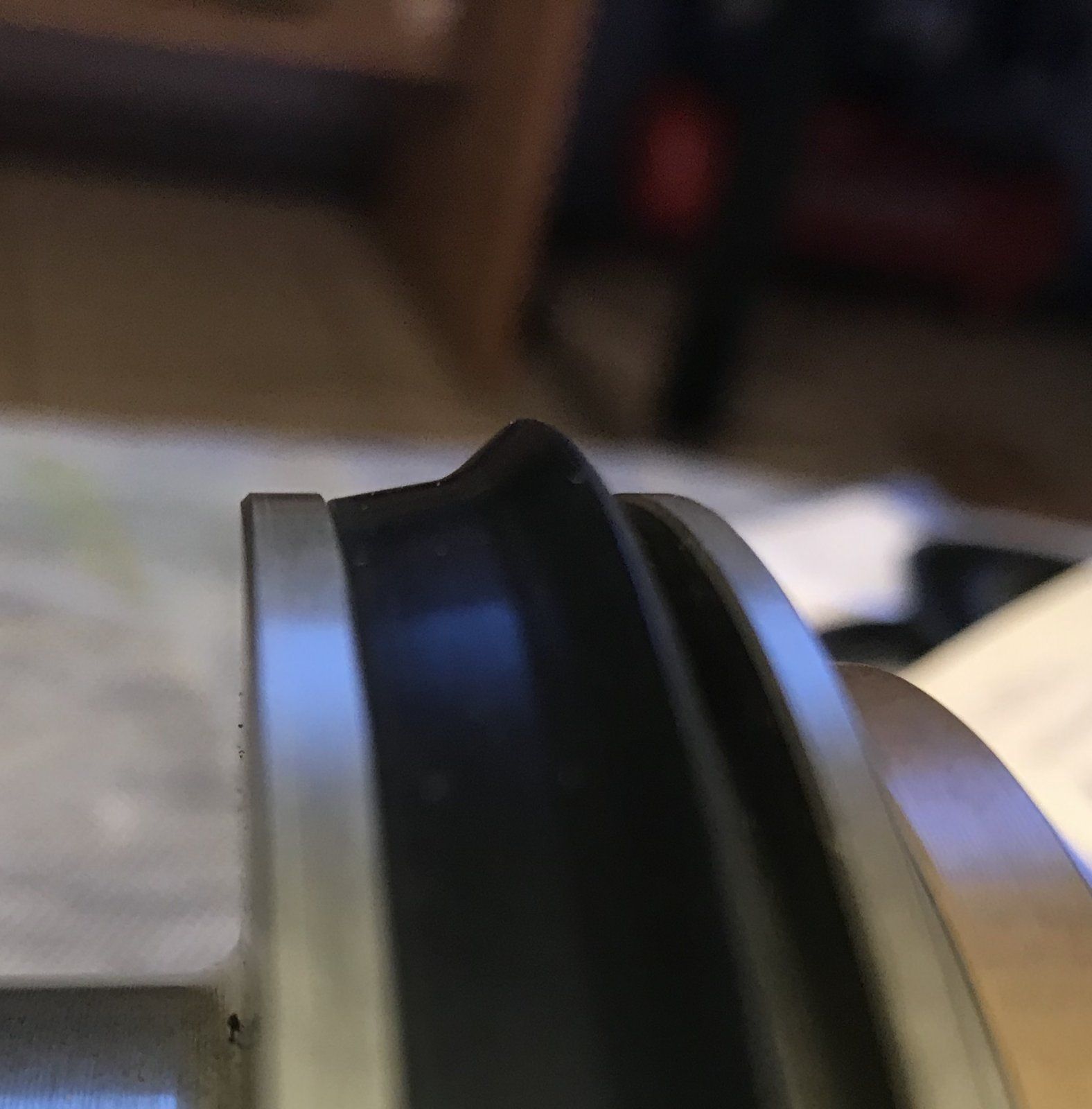

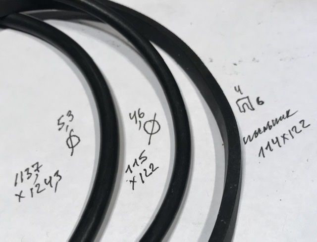

Ещё фоток.Я не понимаю зачем вводить людей в заблуждение? Чтоб час-полтора времени потеряли и руки маслом измазали пытаясь впихнуть невпихуемое? Я как раз прошлым летом пытался, не лезет.
Так это старая резинка на фото, кому вы мозги то парите, у новой губа топорщится, а так как глубина канавки сильно меньше , сложиться ей некуда и поршень клинит.И что все-таки по моменту затяжки гаек , измерительный специалист по втулкам вы наш?
Ну уж точно не Вам.кому вы мозги то парите,
У меня есть в запасе оригинальные комплекты.Так что, желаю Вам терпения.

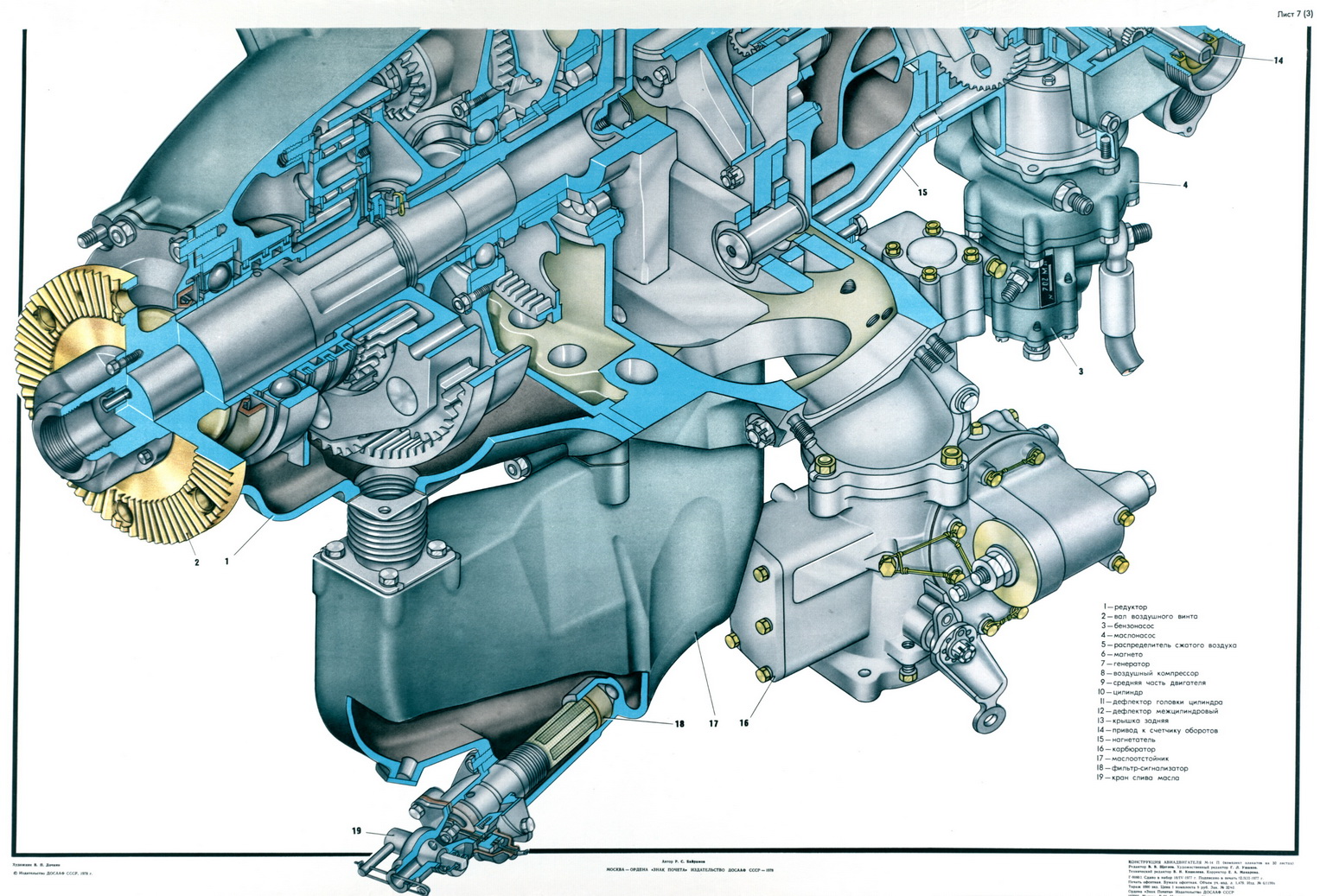

В двигателе есть нижняя точка для слива масла. Самотеком оно оттуда будет вытекать достаточно долго.
Есть делание подключить туда электрическую помпу для откачки масла ,
Никак.Так как же приблизить его к опазитникам?
