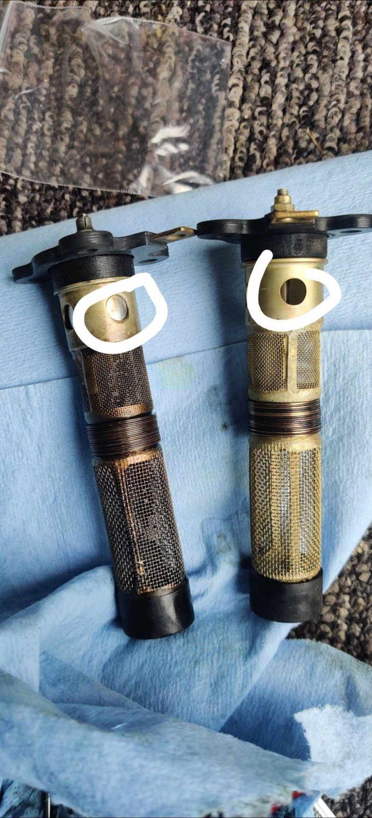

Здравствуйте. Кто нибудь подскажет зачем в датчики стружки есть заглушка дырок как на фото? У меня один без заглушки.

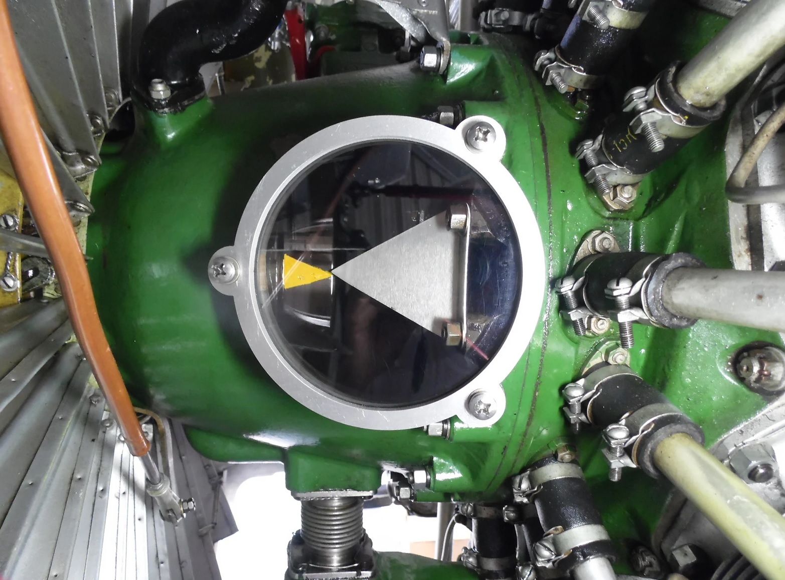

Как уже написал Leonid, крутить винт надо все равно. Модификацию которую я рекомендую это в фотке. После полета это позоляет найти верхнее положение поршня нр. 1. В этом положении меньше масла сливается и меньше шансов гидроудара.
