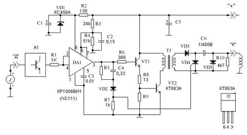

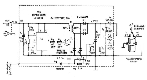

Если  говорить  вообще  не  привязываясь  к  моторам  - ( хоть  оппозитным от  Днепра - хоть  двухтактным ) - про  систему  облегчения  запуска  мотора  с  CDI...
Тут  может  быть  примененён  CDI  с  преобразователем  напряжения ( DC - CDI ).
В простейшем  случае - вроде  такого :
«DC - CDI»
Или  такого :
«Schematic diagram ignition DC CDI.»
Если  нужно  включить  две  катушки  зажигания  для  одномоментной  работы  с CDI - лучше  их  включать  не  к  одному  конденсатору - а  к  двум  независимым.
