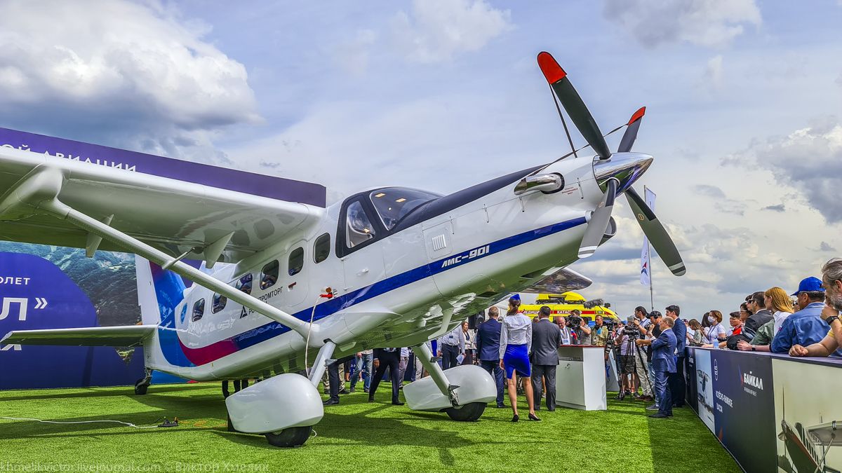

Как жизнь, убогий - не наладилась? А мы-то хреначим помаленьку.
P.S. Повестки в органы за распил бюджета пока не получал. Ждать дальше?

Авральное участие в показухе с напомаженным макетом нелетающего ещё самолёта- ложится в ту же копилочку... И счёт вам за это придет. Не волнуйтесь...

Что то есть в этом макете от Лешего , но приглядишься - от Рысачка . Вроде рысачковский фюзеляж применен - похвально , нexpeн деньги попусту транжирить . Правда к двигателю Ритм он каким боком , кто втащил сюда самый передовой макет , кто бахвалится ? Вообще хорошая идея - поставить на поток производство макетов , экономия до 70%.
