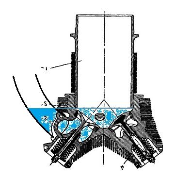

В звездообразных, карбюраторных двигателях, в коллекторе образовывалась топливная плёнка которая стекала в нижнюю часть коллектора и через открытые впускные клапана попадала в нижние цилиндры. Периодически это приводило к гидроударам.
Алексей Геннадьевич, Вы реально верите в то, что тончайшая пленка бензина в коллекторе способна стечь и заполнить вот такой объем до гидроудара? Там что, пленка толщиной с палец образуется?

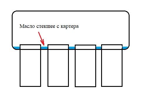

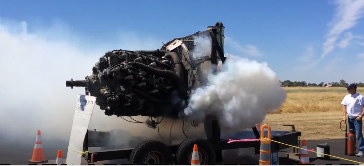

Во всех источниках описывается, что эта проблема связана именно с маслом, а не с топливом. Это же подтверждает и густой белый дым при запуске звезд. Белым дымом выгорает именно масло а не бензин. Вспомните Ижи наши славные с рекомендацией в паспорте лить масло 1 к 25. А некоторые думали, что кашу маслом не испортишь и лили 1 к 20, бывало попадал за такими ехать вслед. (((
Что касается Вальтеров, почему у них такой проблемы нет, выше Вы это подчеркивали. Вот не поленился нарисовать. Надеюсь понятно примерно. А у звезд со всего двигателя, включая верхние цилиндры, масло стекает в пару, тройку нижних. Потом после проворота колена, масло через клапана стекает в клапанные камеры (в том числе и выпускную) и при запуске двигателя все это масло начинает выгорать.
А ничего что нижние части гильз сильно выступают над привалочной поверхностью. По вашему мнению масло со всех цилиндров имеет "механизм самонаведения" на нижние цилиндры, или горе конструкторы специально так проектировали расположение кромок цилиндров чтобы масло обязательно попадало в нижние цилиндры. Вы правильно указали про масло, его то топливная плёнка и смывает в нижних цилиндрах, отсюда и белый дым.
На представленном снимке американский двигатель непонятной "свежести", причиной столь сильно дымления является как масло так и порядком подношенная поршневая. Представленная вами информация относится к категории ложной. Ложь-по определению, поверхностная, часто не полностью достоверная информация, отражающая только небольшую часть явления.
