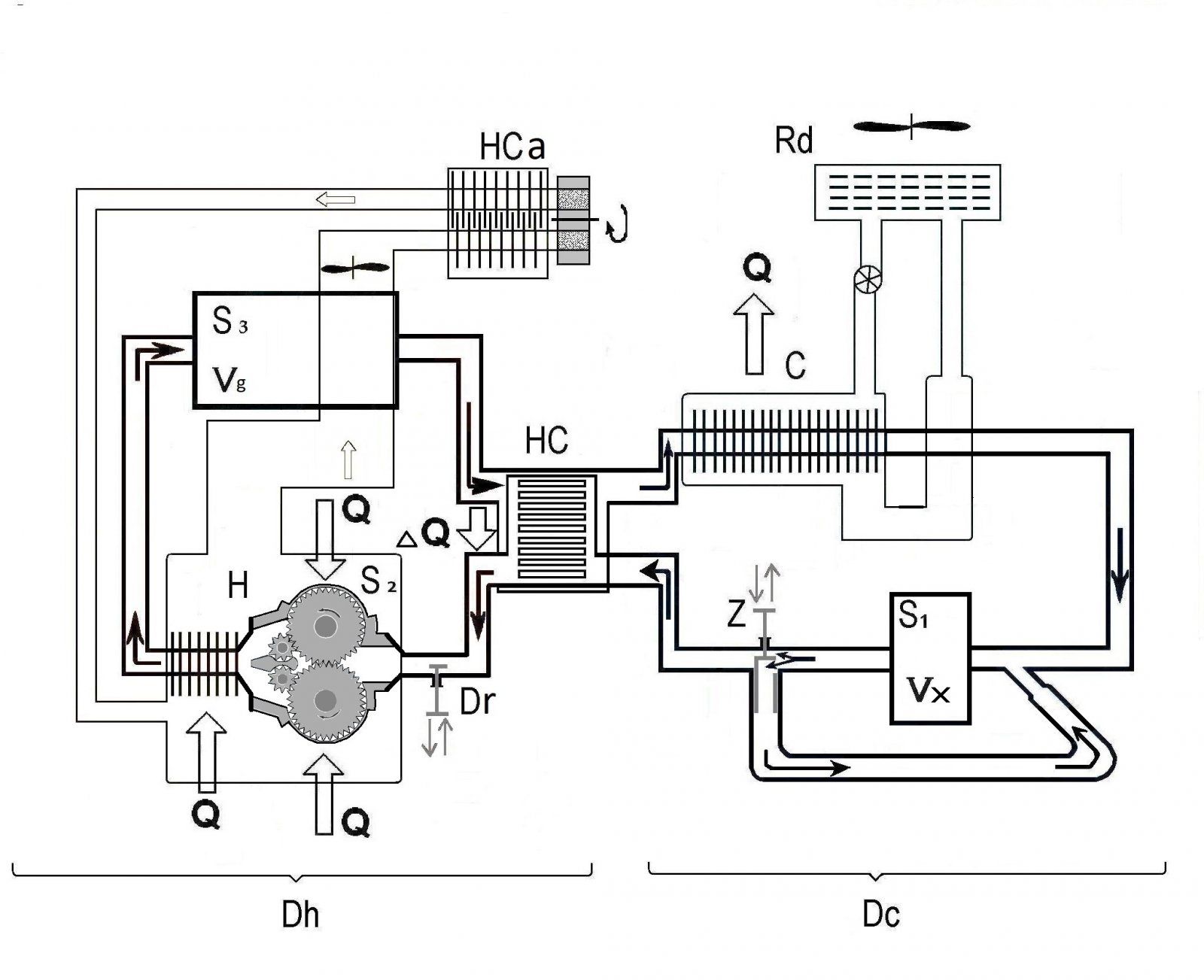

А при чем тут мертвые объемы и функциональный модуль сжатия? Опять мимо цели. В мертвых объемах пружинить нельзя, а это теплообменники (рекуператор. нагреватель и холодильник). И от их величины объемов ((а это пропорционально и площади теплообмена) зависит качество теплообмена (мне объяснять, что это такое? Или сами догадаетесь.
Функциональные модули- НЕ ЕСТЬ МЕРТВЫЕ ОБЪЕМЫ,
До вас еще не дошло? Сожалею.
Часть контура от модуля S1 через рекуператор НС к модулю S2 может обладать объемом в зависимости от назначения силовой установки. Это направление и ограничивает объем рекуператора (а встречное, как утверждали ранее, теоретических ограничений не имеет). Если СУ предназначена работать в постоянном режиме (привод генератора), то рекуператор может быть многократно большого объема (но все в рамках здравого смысла), чем условный объем Vg модуля расширения S 3. А, чем больше объем рекуператора, тем лучше качество теплообмена и, в конечном счете будет выше КПД двигателя (неоднократный повтор).
Ну, а если необходимо регулирование и работа на различных режимах, то объем данного контура влияет на скорость реакции системы на управляющее воздействие. И в этом случае, объем рекуператора надо соответственно ужимать и искать компромисс между качеством теплообмена и скоростью реакции двигателя.
Хотя, если дроссели ставить за модулем S2, а то и за модулем расширения S3 (парадокс, но там температура ниже- типа регулирование дросселированием выхлопной трубы-ну как вариант), то объемы теплообменника) НС (рекуператора) в меньшей мере будут влиять на скорость регулирования.
Но, вообще то тема регулирования, требует отдельного рассмотрения.
А когда. я заявляю, что можно на порядок увеличить продолжительность такта расширения, я указываю только на возможности конструкции. А как надо (насколько), пока не знаю? ОПТИМАЛЬНО рассчитать тяжеловато. так. что лучше опытом определить.
Но то что этим способом, можно "урвать" хоть на пару процентов (опыт покажет) больше преобразования тепла в работу- абсолютно верно. И все, что я хотел сказать. Не понимаю, почему такое утверждение, вызывает такое неприятие. Никакой закон физики не нарушается.

Слишком долгая история. Но конкретно с ДВПТ, первый подход, (и это воплощал в железе) показан в начале ветки. Несколько переосмыслил, избавился от стереотипов. Ну и второй подход. И переделывать и желания и времени нет (68 лет). Да, сижу на железках.
Интересен, путь изобретателя, даже если, что-то не получается.
Ну это долгая история. вот жду когда бумага подешевеет. напишу мемуары. Ну не на этой ветке. А если есть какие то вопросы, в плане к примеру, патентования, помогу (тут. я все тонкости знаю, но в личку)
Такты модуля вытеснения S2 особо не отличаются по длительности от такта расширения, но здесь тоже надо учитывать функциональные особенности СУ. Если СУ требует изменение режимов, то длительность тактов уменьшают (увеличивая обороты), ну и, соответственно уменьшая объем данного модуля. А если это не так существенно, желательно подбирать машину как можно проще и надежнее и с возможностью навязать ей, еще и дополнительную функцию. Т.е. с учетом выше сказанного, модули (параметры и типы роторных машин) нужно подбирать в соответствии особенностям тактов цикла и их места в контуре. Модуль вытеснения S 2, как указывали ранее, может быть построен на базе различных механизмов. Таких как:
- малообъемного модуля аналогичного S1(но без полости сжатия);
- роторно-шестеренчатого механизма;
- механизма BARM;
-роторно-винтового механизма.
Модуль S 2 , на базе роторно-шестеренчатого механизма в представленном варианте. Он должен в межзубчатом пространстве за оборот двух шестерен, перенести соответствующий объем (около 1,2 литра -исходя от приведенного ранее объема модуля расширения и 3-х кратной степени сжатия) РТ.
Зубья могут быть соответствующего профиля обеспечивающего наиболее плотное зацепление, максимально не допускающие пропуска РТ из отдела выхода опять на вход. И с учетом того, что в смежных впадинах (между зубьев) давление РТ не сильно отличается, то уплотнение с этой стороны обеспечено.
В представленном варианте, имеются еще две шестерни, для улучшения уплотнения в районе зацепления главных зубьев. Они обеспечивают не только дополнительный барьер своим зацеплением с главными «большими» шестернями, но и «вымывают» РТ из области зацепления главных шестерней (резко снижая там давление) на выход вытеснителя. Ну и корпус ( кожух) прикрывающий шестерни имеет значительную поверхность (для нашего случая до 3000 кв.см). Что можно использовать для теплообмена, т.е. совместить функцию вытеснения и нагревателя в данном модуле.

кпд шестеренчатых насосов , качающих жидкость обычно составляет 0,6-0,75, они имеют самый низкий кпд из всех насосов, поэтому когда переходите от возвышенных мечтоф к реальному проектированию механизма, определиться следует как вы сделаете шестеренчатый насос, качающих горячий газ под давлением, будет ли он вообще выполнять свою функцию и желательно доказать свои вербальные рассуждения практикой, и это применимо к каждому узлу вашей мечты- вот вам конкретная претензия к вашему механизму и попробуйте все же увидеть реальность- а пока есть только вербальные указания деталям механизма и рабочей среде, кто что делать должен- щас они вас так и послушают
