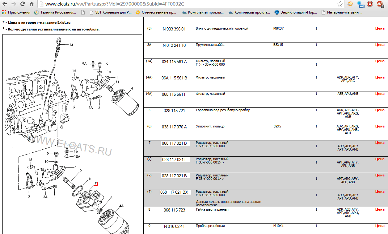

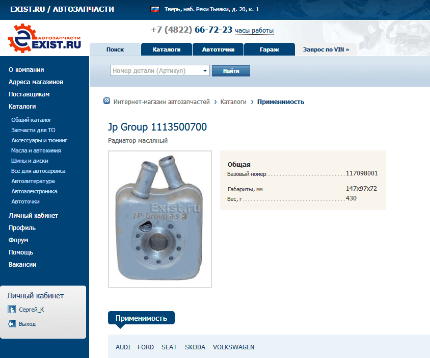

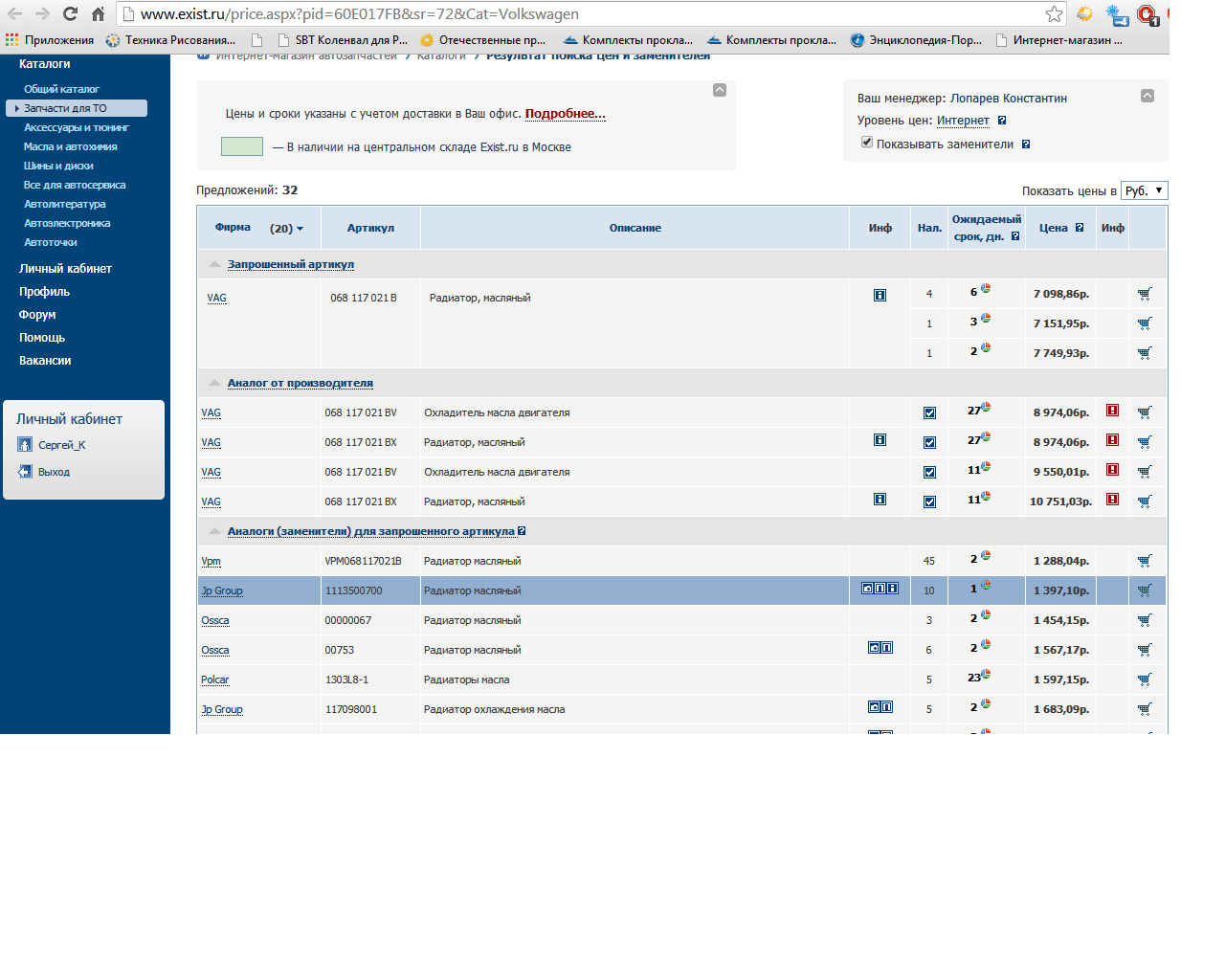

на сельхозпневмаходе стоит такой
Хасан, а где такой берут?
Я себе нашел на авторазборе от мазды 80х годов, четко одошел к ВАЗу только болт пустотелый что его крепит и куда фильтр заворачивается сделал длиннее, а те что на фото в нете нашел, вот к примеру набрал в поисковике http://images.yandex.ru/yandsearch?text=%D0%BA%D1%83%D0%BF%D0%B8%D1%82%D1%8C%20%D1%82%D0%B5%D0%BF%D0%BB%D0%BE%D0%BE%D0%B1%D0%BC%D0%B5%D0%BD%D0%BD%D0%B8%D0%BA%20%D0%BC%D0%B0%D1%81%D0%BB%D0%B0&stype=image&lr=195&noreask=1&source=wiz они на многих иномарках стоят, у некоторых вделаны в бачек радиатора охлаждения

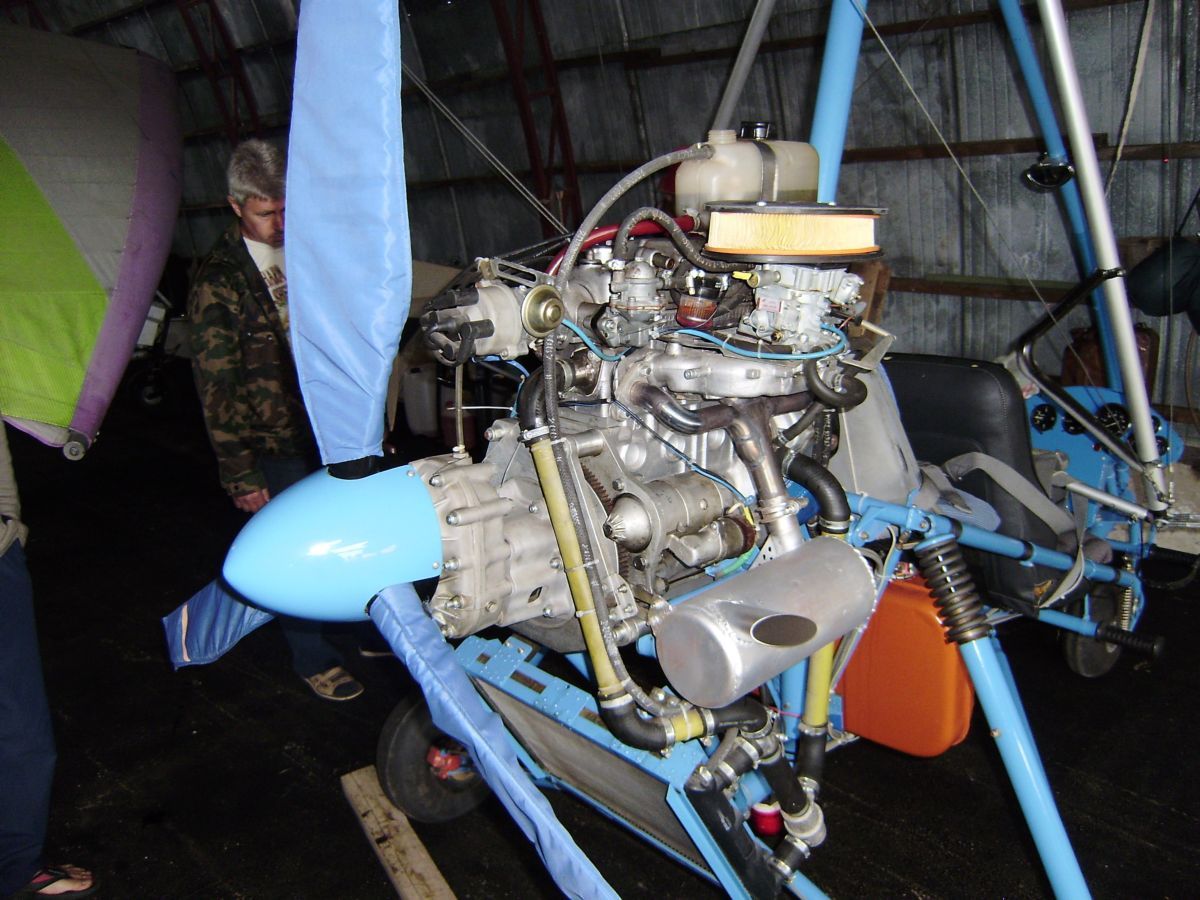

и еще , на авиаконверсии ВАЗ-2108 (МЛМ) оч.неудобно устанавливать термостат между трамблером и редуктором , если у кого есть фотка культурной компоновки этого места - покажите плиз...

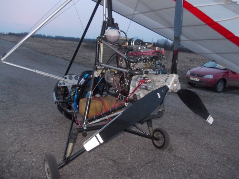

Такая версия подойдёт .?Фотка не моя прошу прощения у хозяина .
    168,8 КБ · Просмотры: 171
Спасибо, интересное решение, единственное ( сугубо млм) - термостат будет открываться при чуть большей Тдв за счет того что пока ОЖ до него дойдет, то уже успеет немного охладиться в патрубках набегающим потоком ( хотя  может и не успеет  :-? ), если есть еще фоты этого аппарата опубликуйте, надеюсь,  владелец не против, надо же знать собратьев по отечественным конверсиям  🙂
У меня другой фотографии больше нет , эту я скачал на нашем форуме , кстати тоже из за термостата.
сегодня прикинул на нашем "Касатике", если решим ставить термостат, то также сделаем, еще раз спасибо за идею, все гениальное - просто!  😀

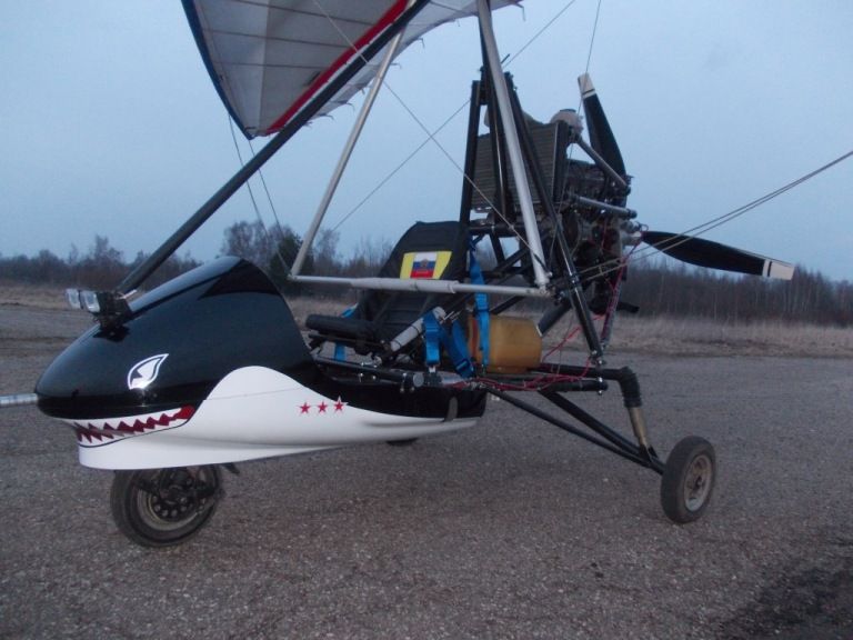

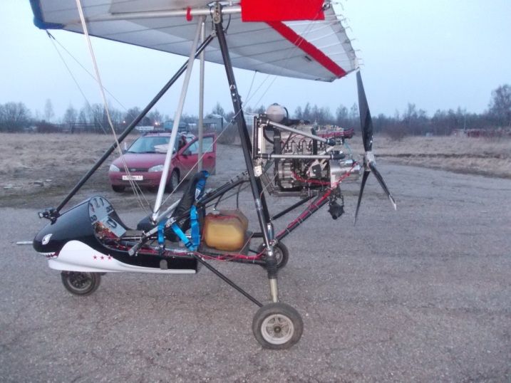

    69,4 КБ · Просмотры: 168
Что означают  три  звезды?
Три раза была необходимость применения БПС, но на борту её не было, пришлось сажать самому  🙂
Да, сколько он весит?
Надо же, какая трогательная забота о весе!
И это при наличии на борту чугунного мотора  😉
