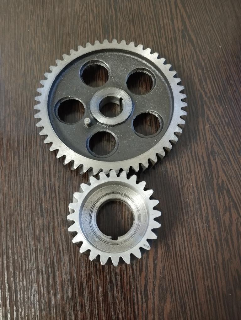

Вчера пришли шестерни на ГРМ и оказалась большая засада.
Я не знал, когда начинал проектирование, какое межосевое у шестерен ГРМ урала, но по фотам почему то пришел к выводу, что модуль там используется 2,5, он был наиболее близок. Так и вычислил межосевое.
А оказалось, что модуль у них около 2,58, т.е. межосевое по факту на 6,5 мм больше.
Так что, на колу мочало, начинай сначала. Картер придется перемоделировать. А может и к лучшему, уже и так назрело, я его распечатал достаточно давно.
Весьма вероятно, что шестерни не с метрическим модулем, а дюймовым (питчевым):
В вашем случае похоже на диаметральный питч DP 10 (m=2,54 мм).
А нельзя было заказать их по своим чертежам, хотя бы прямозубые на первую, так то на Р-912 прямозубые стоят
Ну вот так попутать размеры в шестернях грм тоже нужно пастартся))
Если честно, не помню как я пришел к такому модулю, может где-то фото с линейкой увидел.
Но главное у меня была уверенность, что Российский производитель будет использовать стандартный модуль. В своем Компасе из таблицы нашел наиболее близкий 2,5. Вот и успокоился и больше для себя этот вопрос даже не поднимал.
Нафига что-то заказывать, если есть уже готовые, стоят совсем не дорого. Купил Российского изготовления, а есть еще Китайские аналоги. В начале то я вообще сам хотел изготавливать эти шестерни с модулем 2,25, но в итоге решил не усложнять себе жизнь.
