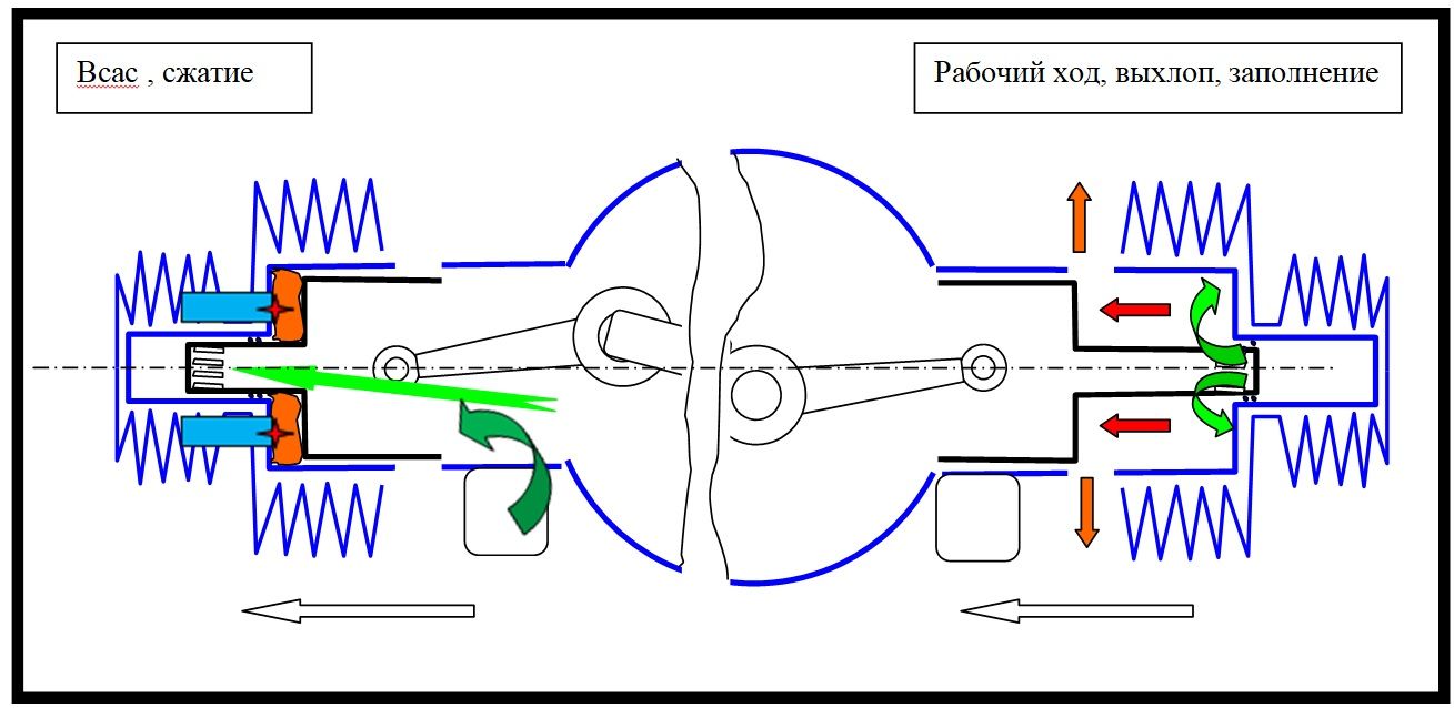

Аргумент против: большой поперечный габарит. Вообще двигатель переразмеренный. 1,2 л., 20 л.с., 27кг... 😢 Даже если за счёт увеличения степени сжатия мощность поднимется на 25%, всё равно будет некомильфо по современным понятиям.
А что за "колтуны" у него на головках?
Это такая продувка.

Неясно, какие у него обороты. Длиноход?
Габарит для воздушника не большой. Ребра еле будут выступать за мидель. А для толкающего еще лучше, затенение меньше. Что касается мощности, то тут надо хорошо думать,как этого добиться. Сжатие и обороты , больше нечем играть. Но тут уже прочность считать надо. Расчет по формуле действительно дает примерно 24 л.с. Увеличив обороты до 5 тыс., и сжатие до 8, получаем около 70 л.с. Но нужен редуктор 1/2.
Да и два цилиндра с таким объемом срабатывающие синхронно сделают работу довольно жесткой. Подними степень сжатия до современных величин, так его и не провернешь при запуске. Или мотораму свернешь. 🙂
Не понял вопроса. Двигатель собран, запускался.
Вот тут согласен. Когда дергали веревочкой, все руки отмотали. Потом за счет опережения зажигания приладились, но мало помогало. Потом вывернули одну свечу, запускали и на ходу вворачивали, цирк ещё тот! Потом пристроили кое как стартер от трактора, венец на ступицу вала и все проблемы запуска ушли.
Увеличение оборотов в 2 раза потребует соответствующего увеличения прочности и массы. Отсутствие редуктора-главный и единственный козырь этого мотора на мой взгляд. Какую выгоду даёт такая схема продувки?
Сечения можно измерить и просчитать. Про продувку я уже сообщал-хорошее охлаждение поршневой, равномерное заполнение КС. Но без редуктора пожалуй не обойтись. Я не силен в теории ДВС, движок разбирал и собирал бывший главный механик мотокроссменов в Самаре. Он был в восторге от исполнения, от продувки,от карбюраторов.

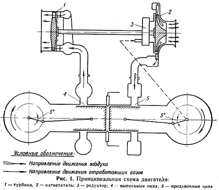

А вот еще один из вариантов оппозитного двухтактника с двухсторонним отбором мощности.. Танковый дизель 5ТДФ созданный в СССР во второй половине прошлого века ...
написано, 2-2,5 тыс об. Ход вроде 100мм, давно измерял.
Средняя скорость поршня на 2500 об/мин получается 13 м/сек. Почти предел, по оборотам не форсировать.🙁 Имху
ЗЫ. Остаётся только наддув, благо степень сжатия мала.

13 м/с - это максимальная. Средняя (2 хода помножинных на n.) = 8,3 м/с. Запас есть.
