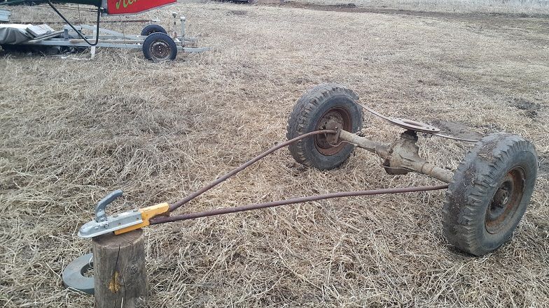

Снимаю шляпу, ваша изобретательность на высшем уровне! Пугает возможность, отрыва лопасти, каково если такая сабля отлетит?!То я тоже поделюсь своим изделием. Весна скоро полезет трава на полосе . Надо косить нанимать каждый раз накладно. Конная косилка не оправдала не позволяет быстро ехать растрясает, клинит. И вот я решил сделать свою. В ютубе подсмотрел ка мужик на уазике задействовал задний мост прямо на машине. У меня уазика не оказалось но задний мост нашёл. И сотворил вот такую штуку.Посмотреть вложение 425487
Дышло правда оказалось слабовато я это предвидел но не терпелось опробовать. Взял маховик от Двигателя уазика и прикрутил пару рессорных листов. Даже не заточил. Результат выше всех похвал. Сухие репьи кусты всё рубит. Скорость ограничена лишь балансировкой. Но балансировка достаточная. Чем выше скорость эффект выше. Данное положение транспортное. Переставляю сцепку ( утюг) нож опускается вниз см10 от земли и поехали. Захват чуть больше метра.
А чем не устроили, предыдущие волокуши, там за одно с травой и кротовые норы ликвидировались бы?
