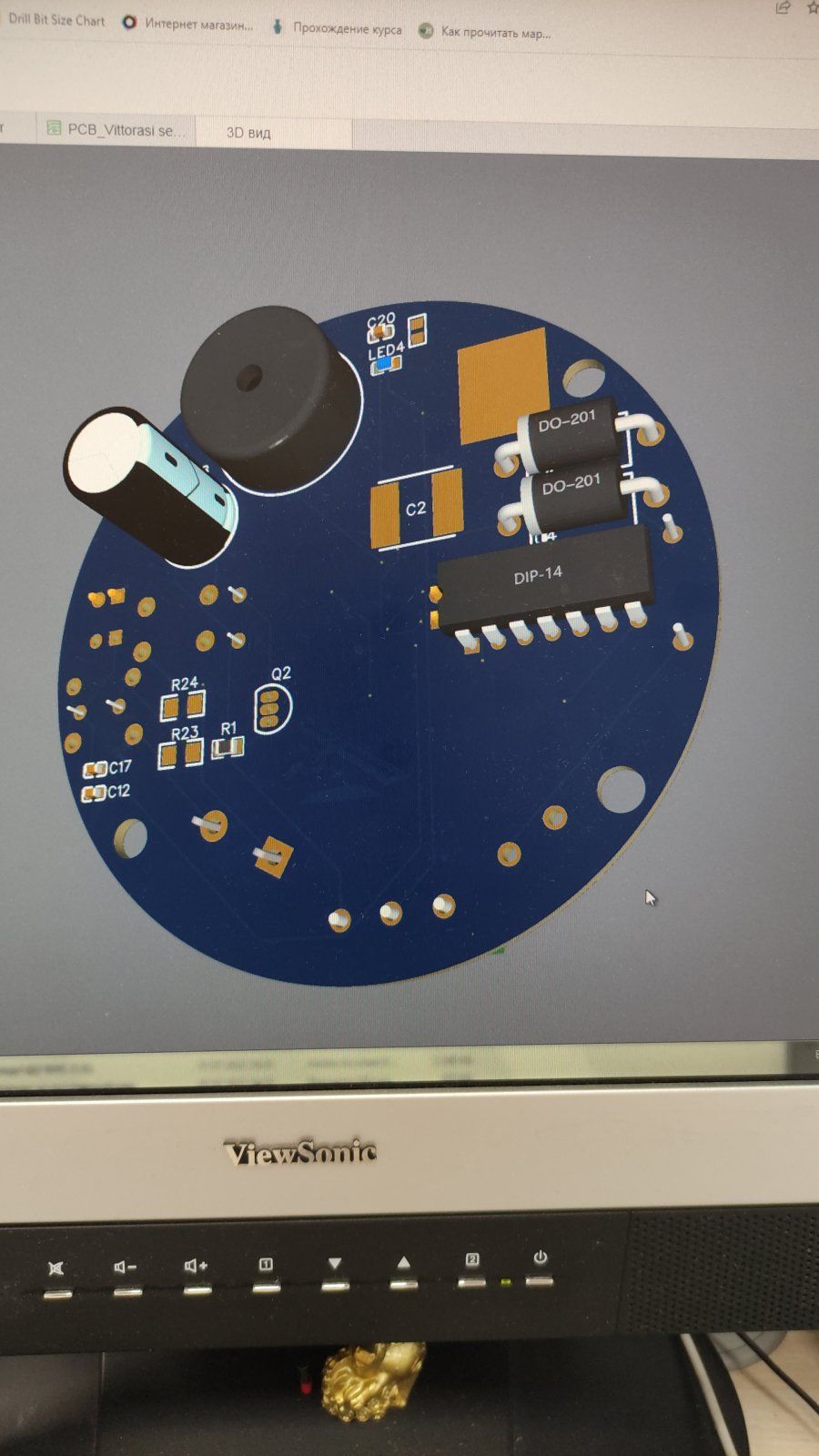

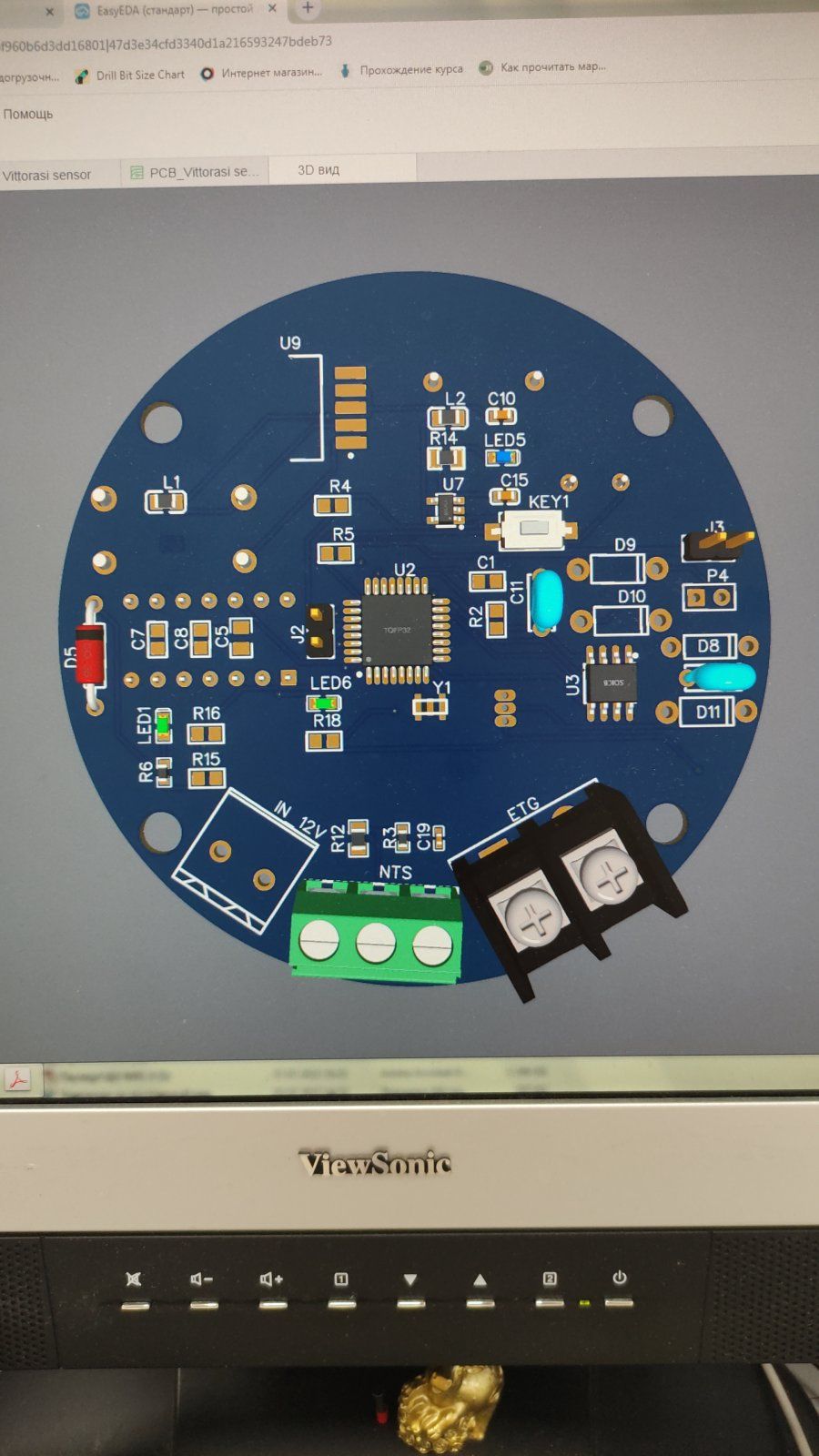

В КП перечень того что входит в КИТ комплект. Бак установлен в пилоне за спиной. Список приборов мне в ближайшее время скинут выложу сюда. Возможно поставлю дополнительно комплексный прибор на базе полётного контроллера с GPS, который продаётся здесь на форуме. Прибор контроля двигателя разработал сам в 3" стандарте
Прибор в студию.
Пока без корпуса, собираю лабораторку на столе. Придёт двигатель через пару месяцев опробую в живую.
