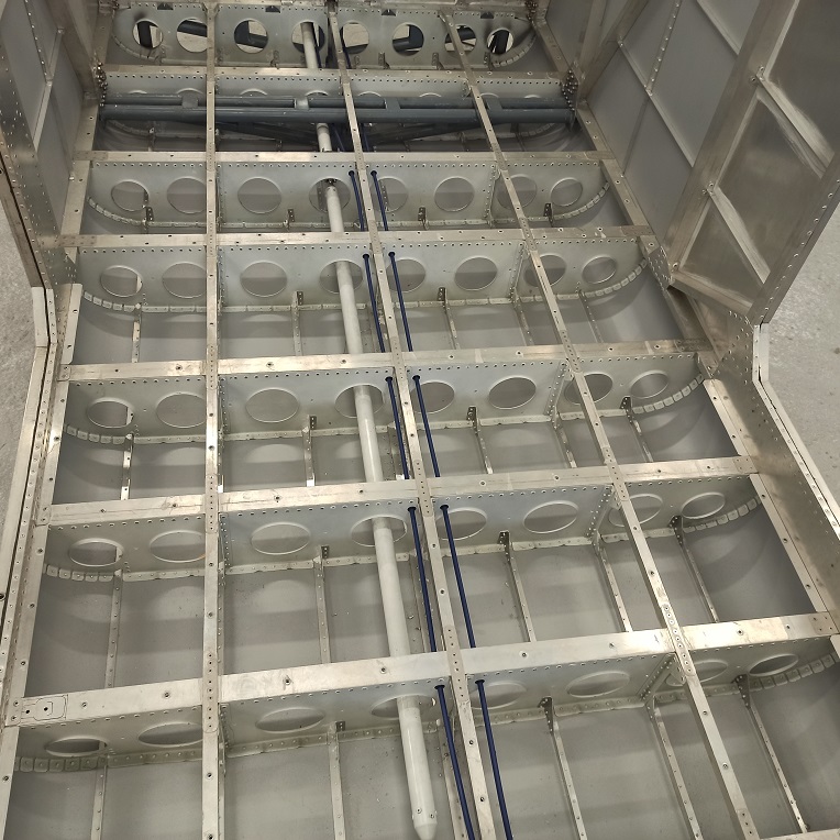

Все таки жалко 20% высоты грузового. Наверное на следующем лучше изменить поперечный набор
Жалко, но надо было куда-то деть большой бак. На следующем всё будет сильно по другому. Топливо переедет в крылья и высвободит полезный объем фюзеляжа.
А что не так то?
Посмотрите на тот же Ан-2 - точно так же под полом проходит силовой набор этого самого пола, силовые шпангоуты узлов навески крыльев, механизмы выпуска закрылков и прочее. Там конечно не 20 процентов, но около пятнашки тоже присутствует...
