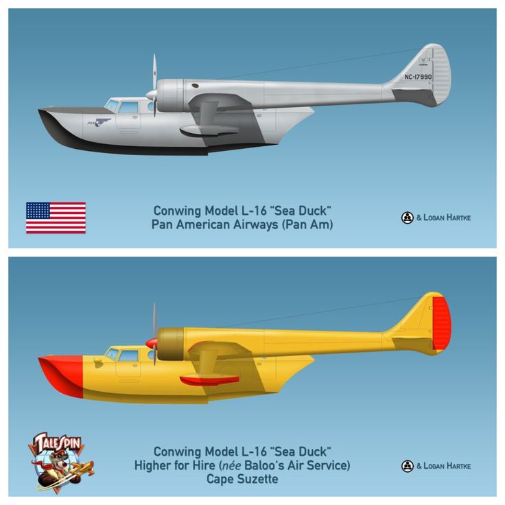

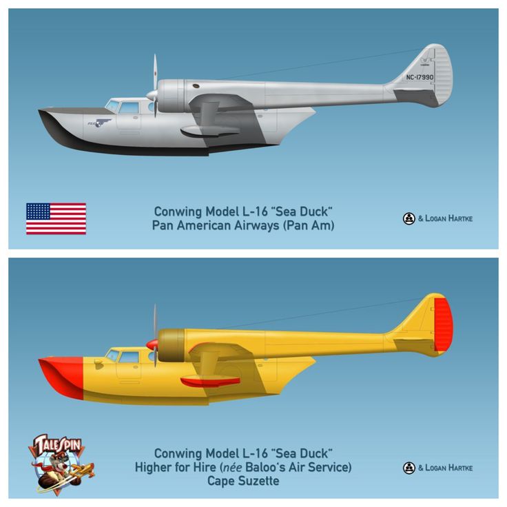

Тогда есть только один вариант, где рампой можно к берегу подплыть для выкатки сненохода и подхода газели 🙂
И хвостовую опору сделать.
В данном варианте и в общей струе концепции топика "используем имеющееся)готовое по максимуму" можно вновь вернуться к рижской крылатой мотолодке. Взять моторку "Прогресс", "Казанку", "достроить" фюзеляж и всё. 😉
Вполне вариант.
