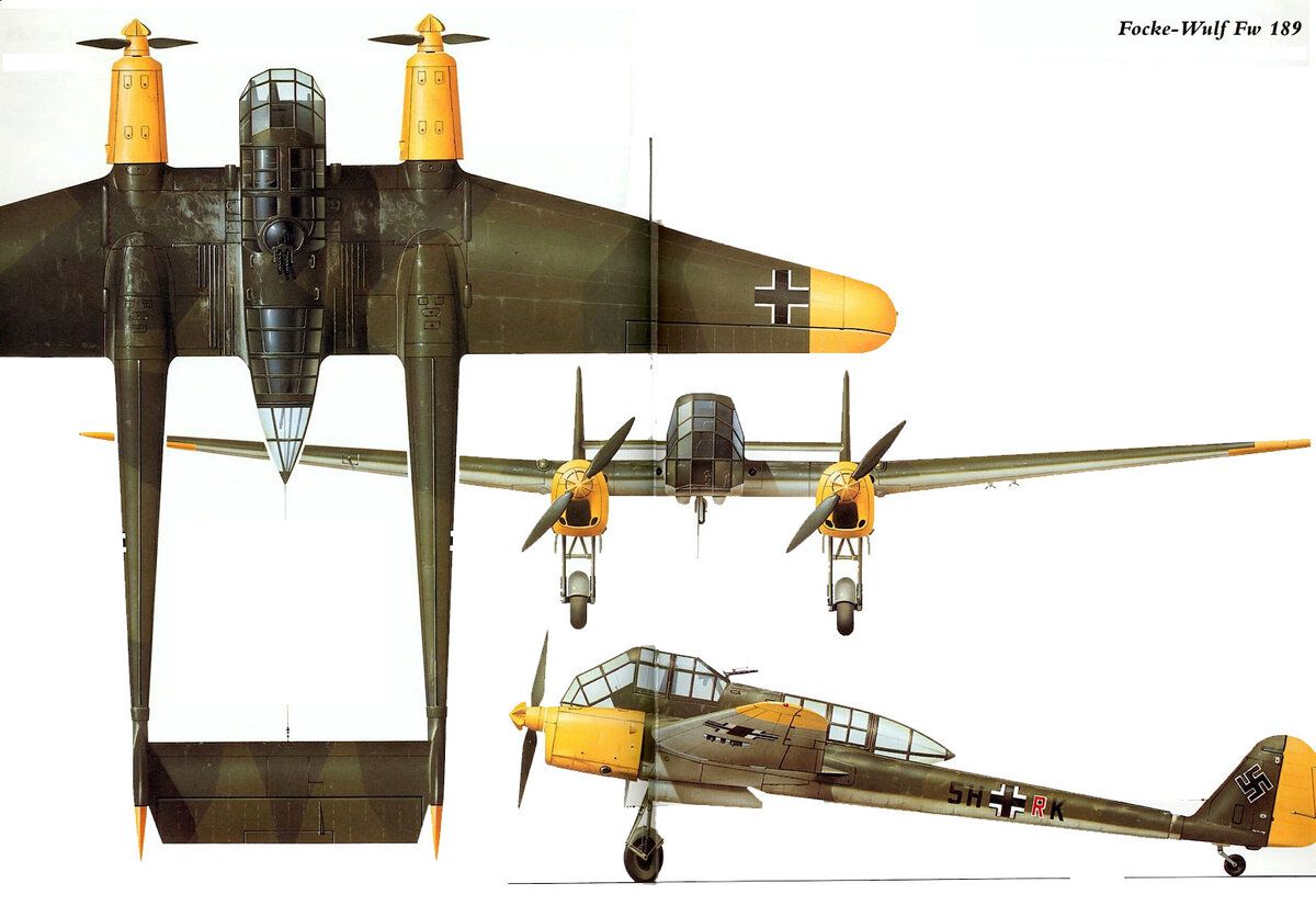

Двухбалочник совершенно не подходит для эксплуатации с поверхностей, где ранее не не каталось колесо человека 🙈. Передняя опора прям много ограничений добавляет и гемороя тоже
Какая связь двухбалочной схемы и шасси с носовой опорой?

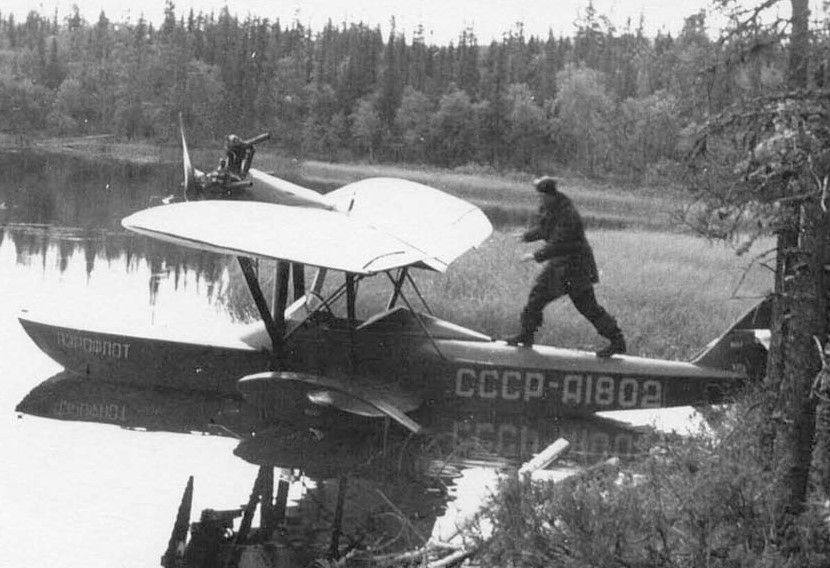

В таком случае, чем поплавковая версия не может быть на месте лодки? Да, у чистой лодки аэродинамика лучше, против поплавков "Горыныча" со всеми вытекающими.
Выше цт, так же сложна и неудобная загрузка, ш-2 переросток с балками (два мотра, балки, сам фюзелязх выше, примерно до 1,6-1,8 метра над пилотами, под крылом, но узкий на 1-1,2 метра) - и винты поднимет от воды и от земли и шасси можно спрятат в контур. Подкосы на месте и под ан-2 крыло. И само наличие грузового пола = усиленной лодке. С прямой передаче нагрузки.
А какая связь предложенной вами "Рамы" с идеологией грузовика, имеющимися агрегатами и простотой/технологичностью конструкции?
Для начала хотелось бы понимания. Ш-2 подразумевается вот эта?

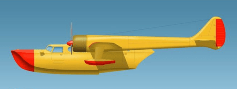

Тогда есть только один вариант, где рампой можно к берегу подплыть для выкатки сненохода и подхода газели 🙂
И хвостовую опору сделать.
Прошу извинить меня за проблески дилетантства , но хотелось бы узнать о каких амфибиях (лодках) идет речь , у которых есть рампа в кормовой части ?...

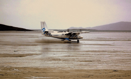

Ну , какая уж тут "рыбка" .... Почти в каждом аэропорту СССР присутствовали "полчища" Ан-2. Которые эксплуатировались с бетонки при перевозке пассажиров , работали на АХР с асфальтных 400 на 20 и какбэ ничего , было в порядке вещей...Касаемо канадцев , то они с
легка лукавят , обувая свою "Выдру" то в поплавки , то в лыжи ....а иногда просто садятся на прибрежную гальку или еще чего подобное..

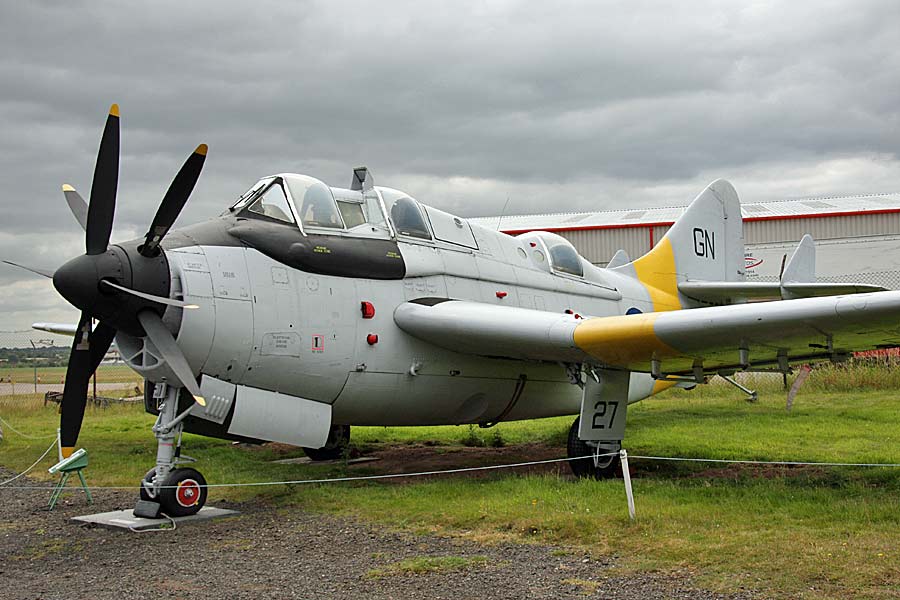

Вы про схему "тяни-толкай"? Так и там есть довольно много минусов, как впрочем и в предполагаемой, но в тяни-толкайке, почему-то видится их больше. Даже хотя бы потому, что работая на максималке друг за другом, они уступают процентов на 20 разнесенным и работающим в невозмущённой среде.
Это несколько неверно, кмк. Соосный винт, "задний" "раскручивает" поток закрученный первым переводя часть его радиальной составляющей в осевую, тем самым увеличивая КПД, а следовательно тягу, процентов на 10. И ометаемая растет.

В таком случае, чем поплавковая версия не может быть на месте лодки? Да, у чистой лодки аэродинамика лучше, против поплавков "Горыныча" со всеми вытекающими. Но, если оборудовать его спассистемой? Тогда шансы повысятся у любого типа. При условии подговленности экипажа к условиям выживания в жестких условиях тайги, гор, болот и т.д. Тогда по сути и сама схема не важна, а остаётся лишь практичность использования.
Да в принципе почему нет, но на лодке проще реализовать вездеходное, энергоемкое шасси. На поплавках с этим труднее. Я бы сказал, что поплавковый это скорее всеже гидроплан с возможностью садиться на ровные площадки.
Имху
На этом явлении и летают до сих пор Ту-95 на недоступных скоростях для винтовых самолетов, да ещё и винты размером с ветрчные мельницы чета там с физикой не понятно мне до сих пор))
Могли бы и ещё чуть быстрее, экономичней, ТИШЕ летать. Кабы кол-во лопастей у винтов различалось на единицу. 😉
