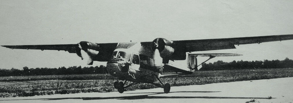

Напомню про самолет "Трамвай" из Иваново:
Вот!
Вот!
Да, да, конечно помню про него. На сколько мог, изучал вопрос. Да и общие знакомые имеются.
