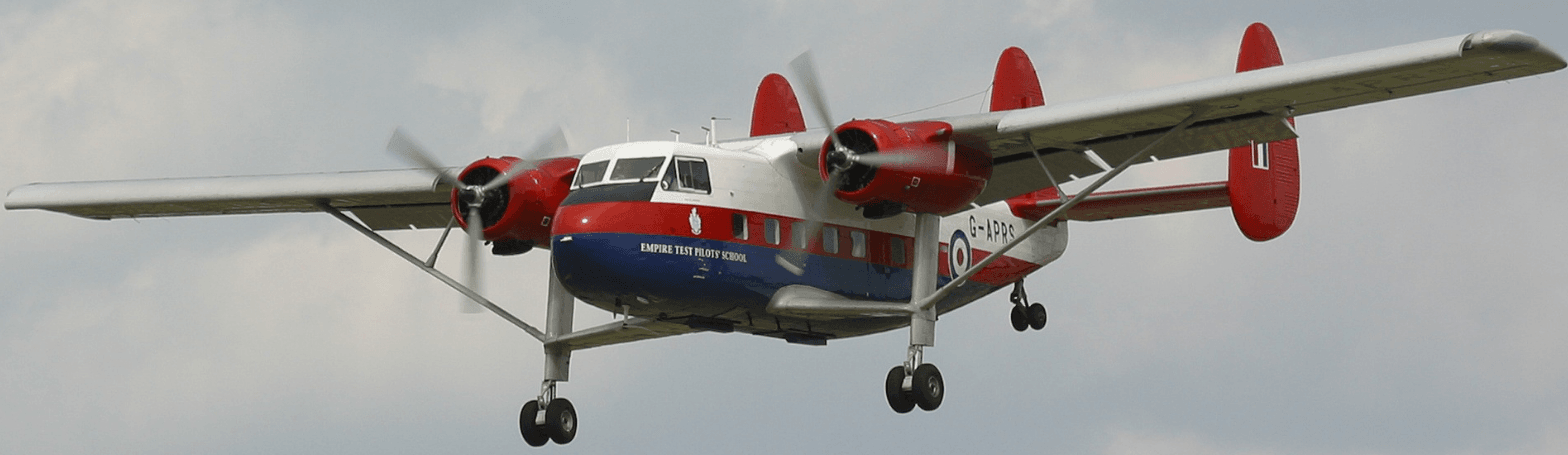

Обратите внимание на механизацию крыла британского двухмоторного поршневого одноклассника...
Я летал на подобном, более "молодом" ("Аккорд-201"). И знаю, что самолёт такой размерности ОБЯЗАН продолжать полёт на высотах до 1500 м с выпущенными шасси и НОРМАЛЬНОЙ полётной массой НА ОДНОМ РАБОТАЮЩЕМ. Так что либо дядя вашей жены летал с перегрузом от разрешённой РЛЭ полётной массой, либо на более высоких эшелонах.
